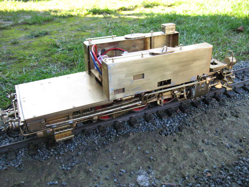

Eine Stellprobe der Lok am ersten echten Frühlingstag erfolgte noch ohne Gebäude und Inventar auf der wintergeschädigten Gartenbahn.
99 6001 (Harzbahnfreund)
Stellprobe im Garten (noch nichts wieder aufgebaut nach dem Winter)
Nun wurden die innen hohlen Wasserkästen montiert. Sie müssen später Bauteile wie Akkus und Goldcaps zur Pufferung der Lok verdecken.
Montage des linken Wasserkastens.
Linker Wasserkasten, Sicht von außen.
Beide Wasserkästen sind montiert.
Sicht von rechts
