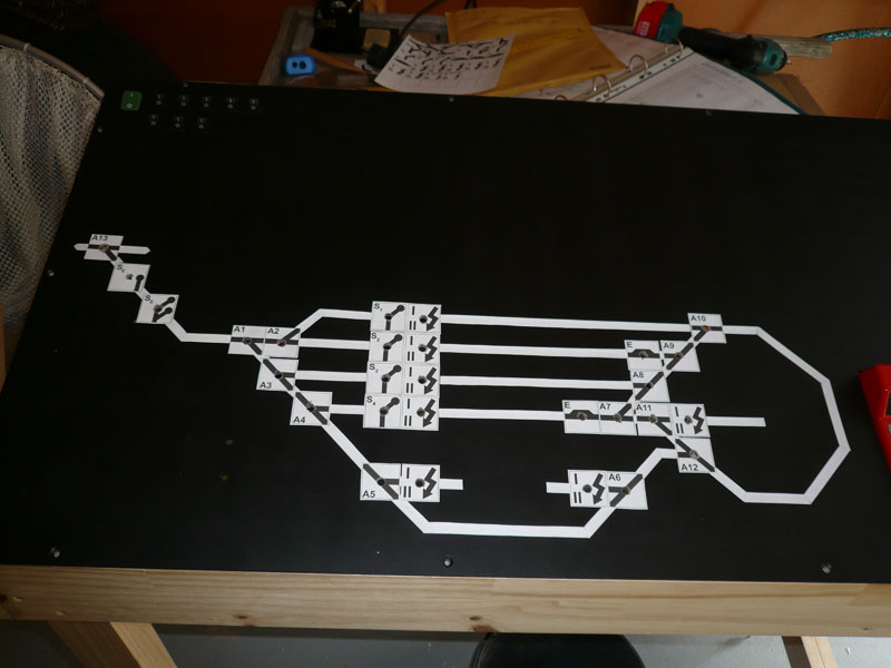

Es wird langsam... :D
Das Gleisbild ist fertig...

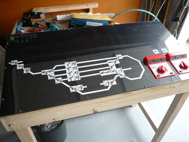

...und so sieht das Ganze mit eingesetzten Schaltern und aufgelegter Schutzplatte aus.
Und zum Schluss noch der erste Test mit jacks Schaltungs-Vorschlag:
Ergebnis: Funktioniert tadellos. 20 Schaltzyklen, mal mit kurzen, dann mit sehr langen Pausen. Der Motor lebt noch, aber das kann man ohnehin erst im alltäglichen Betrieb prüfen. Was mich besonders begeistert, ist die supersimple Schaltung: So kann man die Kondensatoren direkt unter die Schalter hängen, statt aufwändig ein Schalterbrett konstruieren zu müssen.

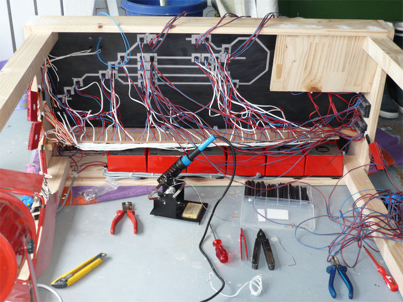

hier kommt der vorerst letzte Bericht zum Baufortschritt. Ich bin bereits wieder in Deutschland und erst bei meinem nächsten Besuch wird es weitergehen.
Am letzten Bautag in Frankreich habe ich die letzten Schalter eingefügt und damit die Arbeit auf der technischen Ebene abgeschlossen. Oben links im Bild die angelöteten, aber noch nicht verlegten Kabel für den EIN/AUS-Schalter des Sägegatters in unserem Sägewerk, sowie drei Strom-Wahlschalter für die Abstellgleise im Bahnhof.
Außerdem habe ich dem Pult noch eine Bodenplatte spendiert. Das Pult muss natürlich noch grundiert und lackiert werden, aber das hebe ich mir für ein andern Mal auf.
So sieht das Ganze "in situ" aus. Den Rest des Nachmittags habe ich dann mit dem Anschließen bzw. Umbelegen der Weichenantriebe auf dem Bahnhof verbracht.
Und da begann dann das Unheil: Ich war gerade unter das Pult gekrochen um eine weitere Weiche anzuschließen, als es plötzlich - sehr laut - "POPP" machte. Die Kopfschmerzen ( man soll halt nicht aufschrecken, wenn über einem solides Holz ist :roll: ) und der Gestank verbrannter Elektrolyt-Flüssigkeit ließen nicht lange auf sich warten. Klarer Fall...
...Kondensator geplatzt. Die Ursache war nicht direkt ersichtlich, also habe ich den Kondensator ausgetauscht, einen EPL-Antrieb angeschlossen und den Weichenschalter betätigt.
Ergebnis: Binnen 10 Minuten war der Kondensator zu heiß zum Anfassen geworden. Ich schiebe das auf einen Konstruktionsfehler meinerseits, weil ich die Widerstände zu dicht an den Kondensatoren verbaut habe.
Aber: Auch der EPL-Motor war (durch das Kunststoff-Gehäuse!) sehr warm geworden, die Spule war am Überhitzen. Letzten Endes habe ich wohl den EPL-Antrieb durch meine Fehlkonstruktion gerettet, weil der Kondensator schneller das Zeitliche gesegnet hat.
Die Schaltung mit zwei Kondensatoren und parallel geschalteten Widerständen lässt also einen nicht unerheblichen Strom zum EPL-Motor durch. Die genaue Ursache dafür kann ich nicht benennen, dafür fehlen mir die elektrotechnischen Kenntnisse. Ich verdächtige den Widerstand als zu klein dimensioniert, aber es könnte auch mit dem Funktionsprinzip der EPL-Antriebe zu tun haben. Wenn hier jemand Vermutungen oder Vorschläge hat, bitte posten!
Bis dieses Problem geklärt ist, möchte ich also eine deutliche Warnung vor der Verwendung dieser Schaltung aussprechen!
