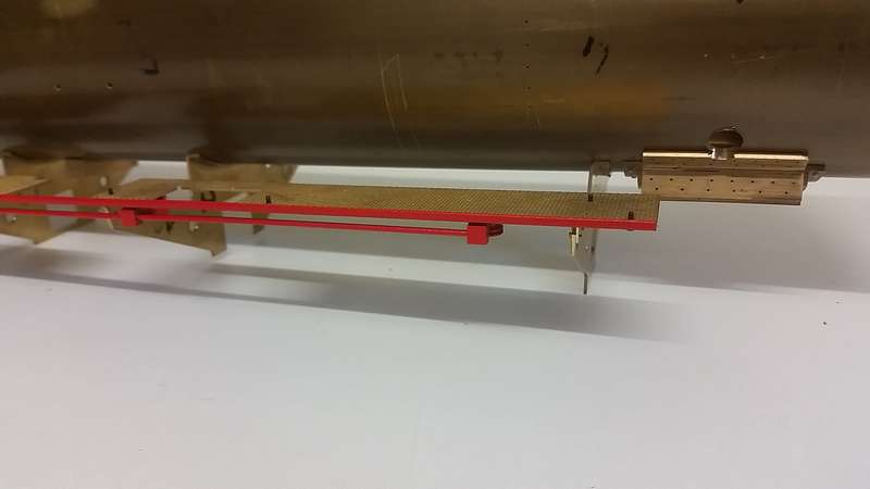

Kupferschmied
Beiträge: 414
Re: BR 52 in Spur 2
Beitrag von Kupferschmied »
nicht das Ihr denkt ich habe aufgehört zu bauen.
Habe die Triebwerksbeleuchtung gemacht. Ist am Umlaufblech angeschraubt,
weil Triebwerksbeleuchtung und Umlaufblech unterschiedlich lackiert
werden (rot/schwarz).

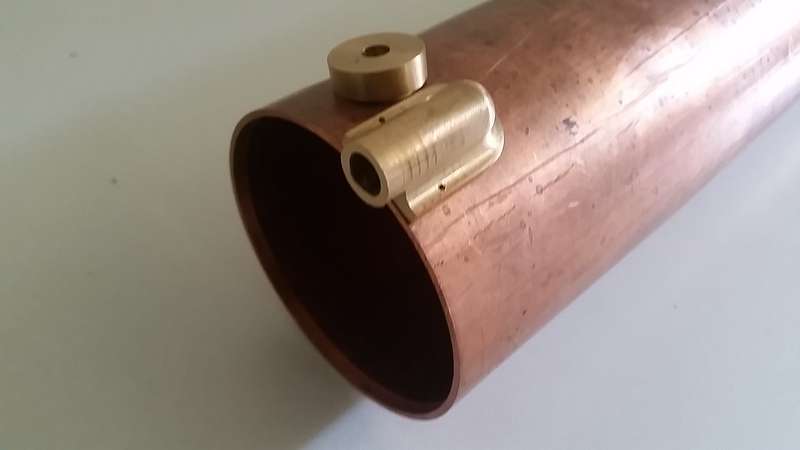

Kessel habe ich auch mal angefangen.
20200808_183349 (Kupferschmied)
Gruß Thomas

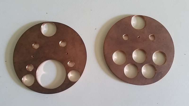

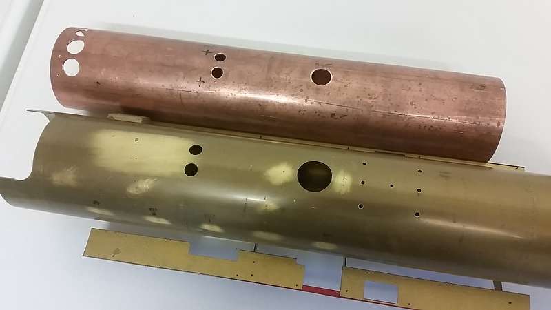

Kupferschmied
Beiträge: 414
Re: BR 52 in Spur 2
weitere Kesselteile.
Gruß Thomas

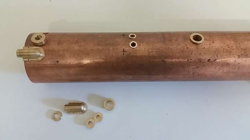

Moin Thomas,
magst Du verraten, wie Du das Anschlussstück für den Wasserstand gefertigt hast?
Mich würden die Fertigungsschritte und die Vorrichtungen dazu sehr interessieren!
Viele Grüße aus Hamburg
Gerd
Kupferschmied
Beiträge: 414
Re: BR 52 in Spur 2
Hallo Gerd,
dafür habe ich keine Vorrichtung gebraucht.
Ist auf der CNC Fräsmaschine mit einem konkaven und konvexen
Fräser gefräst und danach verschliffen.
Gruß Thomas

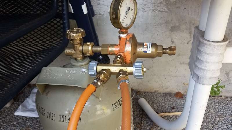

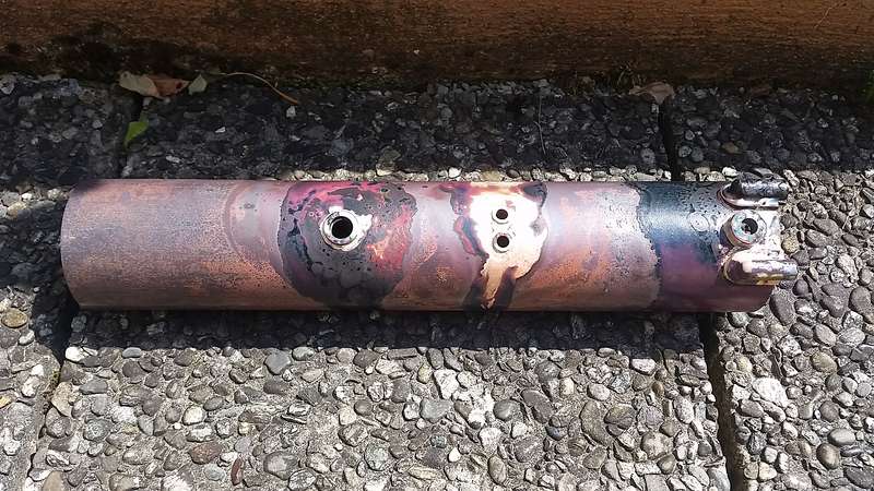

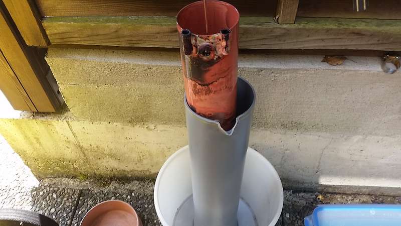

Kupferschmied
Beiträge: 414
Re: BR 52 in Spur 2

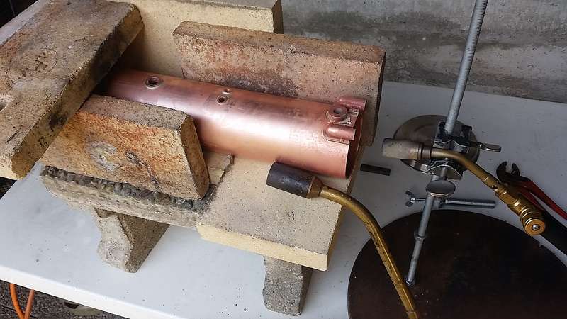

habe die verschiedenen Lötnippel gelötet. Gelötet habe ich mit 2 Brenner.
Einer der den Kessel vom innen vorheizt und der andere von außen.
Danach in 10 % Schwefelsäure 1 Std. eingelegt.
Behälter dafür ist ein PVC Rohr mit Enddeckel.
Gruß Thomas

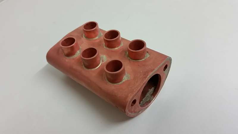

Kupferschmied
Beiträge: 414
Re: BR 52 in Spur 2

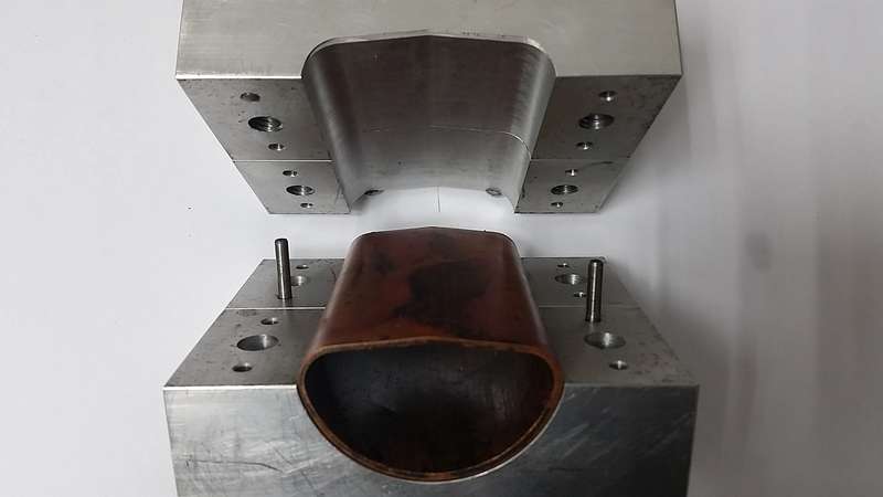

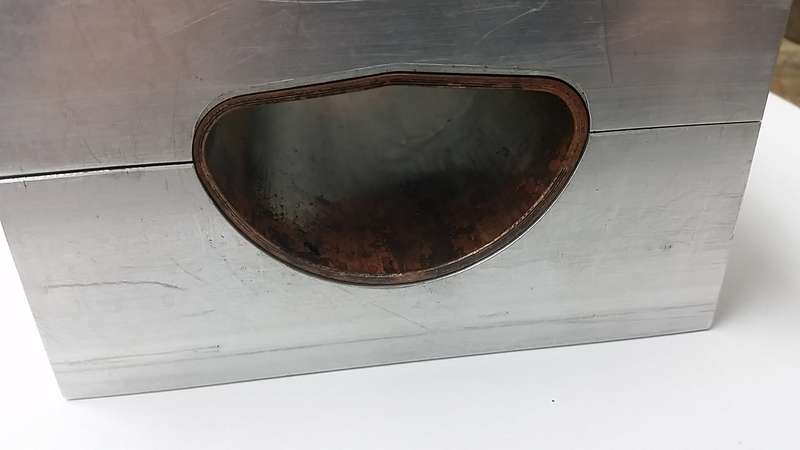

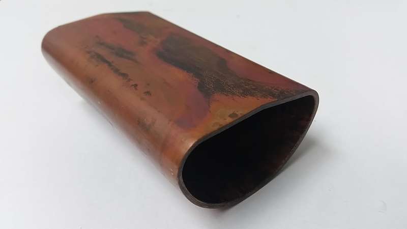

hier das Zwischenstück für die Verbindung von Flammrohr und Rauchrohren.
Gruß Thomas

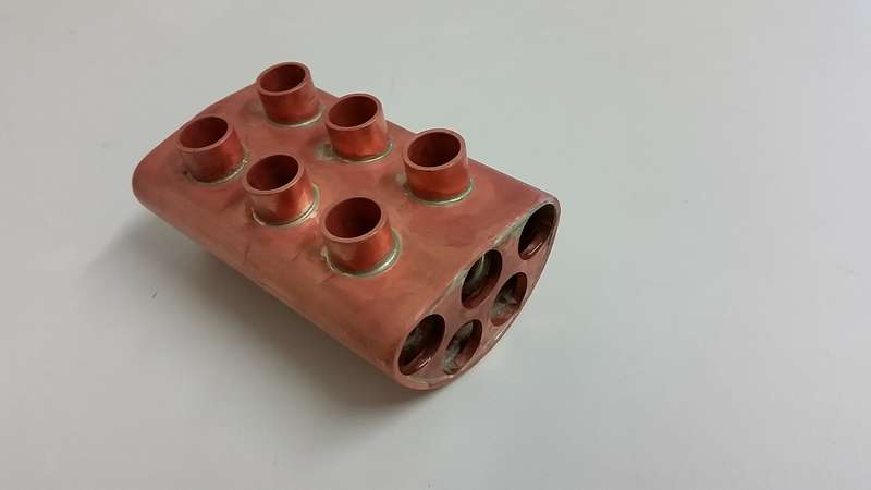

habe das Zwischenstück mit Siederohre verstärkt und mit Deckel versehen.
Gruß Thomas
