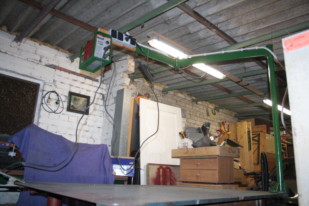

Hier noch ein Blick auf den Schweißtisch, der am kommenden Wochenende bei mir eintreffen soll. Dieser erhält noch eine schwenkbare Halterung für das Inverter-Schweißgerät,
diese Ausführung hat den Vorteil, dass man keine Kabel nachziehen muss, die einem dann doch immer im Weg liegen.

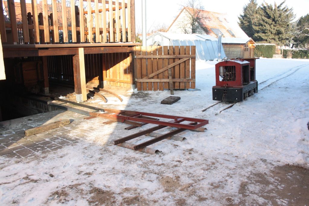

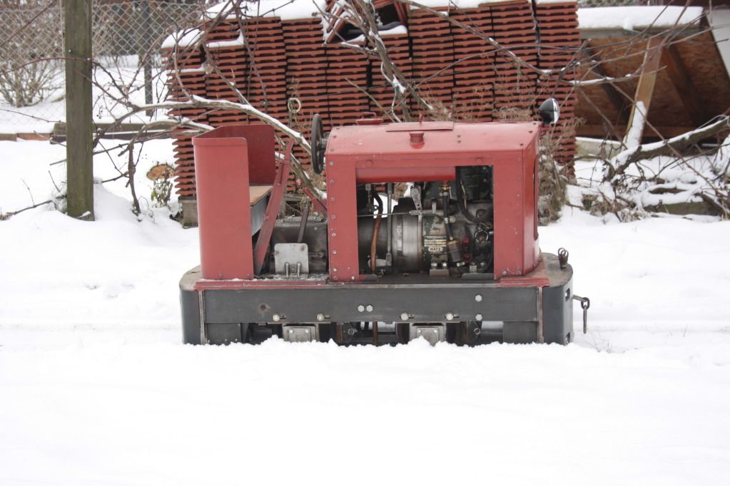

Gestern wurde in der Werkstatt etwas Platz geschaffen, um das Untergestell des Schweißtisches bearbeiten zu können. In dem Zusammenhang wurde auch die Lok mal nach draussen gebracht und gleich mal angelassen.
Es war übrigens das erste Mal, dass die Lok in ihrem derzeitigen Bauzustand durch die verschneite Landschaft fährt. Dank der je 65 kg schweren Ballastpuffer brauchte die Strecke nicht vorher geräumt werden, die 10 cm hohe weiße Pracht ließ sich problemlos beiseite pflügen.
Der luftgekühlte Hatz sprang gleich beim zweiten Versuch an und bewies damit abermals seine Zuverlässigkeit.
In der Werkstatt wurde das zusammengestückelte und windschiefe Tischgestell zuerst zerlegt, auf Maß geschnitten und anschließend zusammengeschweißt.
Aus der bei der Werkstattauflösung erbeuteten Restekiste konnten die Teile für die Säule der Schweißgerätehalterung gewonnen werden, um sie sogleich zu einer Schweißbaugruppe zusammenzufügen.

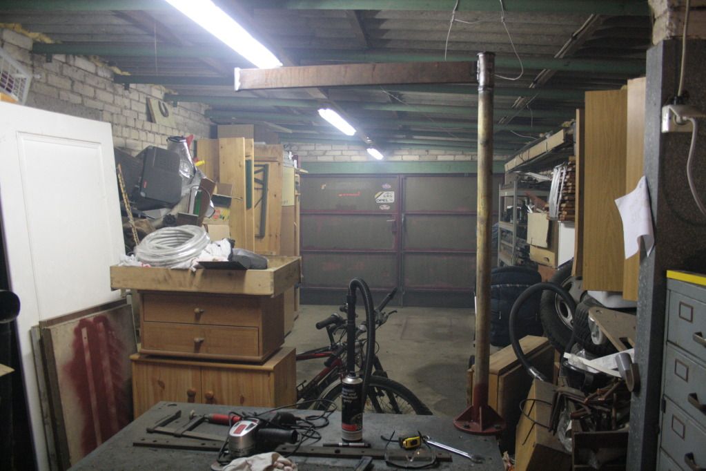

Die Stahlplatte für den Schweißtisch konnte mittlerweile abgeholt werden. Da sie aufgrund ihrer Masse und der beengten Verhältnisse am alten Aufstellort nicht in einem Stück geborgen werden konnte, musste ich sie zunächst mit dem großen Winkelschleifer in zwei Teile schneiden.
Ausladen der beiden 20-mm-Platten, die je 170 kg schwer waren, mit Hilfe der beiden Schienen im Vordergrund.
Vorbereitung zum Schweißen.
Bau der Auslegerkonstruktion für die Schweißgerätehalterung.
Säule und kurzer Ausleger.
Die fertige Konstruktion, es fehlt nur noch eine Lampe am vorderen Auslegerteil.
Mittlerweile ist die Lampe montiert und der Tisch seiner Bestimmung übergeben ;)
