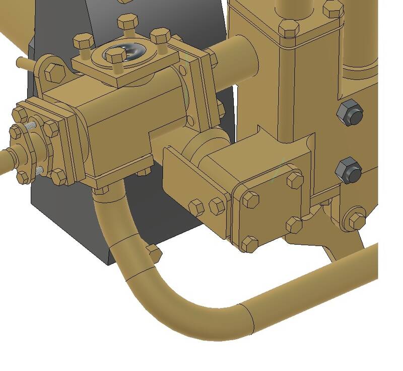

Es musste also das Anstellventil und das Kesselrückschlagventil jeweils für die Speisepumpe und für den Injektor konstruiert werden.
Die finale Konstruktion ist in den folgenden Bildern dargestellt.
20240804_19 (Steffel)
20240804_20 (Steffel)
Als Anstellventil nutzte ich die gleiche Konstruktion wie bei dem Dampfentnahmestutzen. Als Dichtelement dient eine Kugel aus FKM welche auf einem Zapfen sitzt und zusätzlich in einer Pfanne.
Die Kesselspeiseventile (links/rechts) werden nach Montage der Blechhaube (Speisedom) eingesteckt und mittels der kleinen Schrauben gegen rausdrücken durch den Kesseldruck gesichert.
Dies begründet sich darin das ich nicht wie im Original die Ausparung in der Blechhaube durchgehend nach unten machen wollte da ich mir sicher war dass das Blechteil ein Ei wird und sehr instabil.

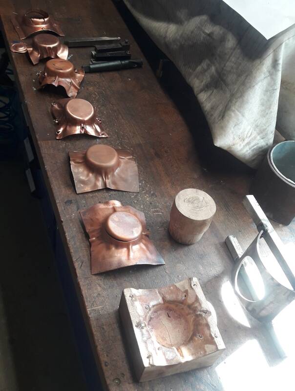

Die größte Herausforderung war wie den Kesseldom herstellen, bzw. die Essenkrempe da hier durch die Krümmung mehrere Dimensionen zu bearbeiten sind.
Ich wollte es daher mit dem Verfahren Drücken versuchen, mit Kupfer und Holzmatrizen, ich habe sowas noch nie gemacht und wollte den Versuch wagen.
Daher Drechselholz bestellt (Buche geht am besten) und mit dem Einzahn den Kesselradius plus Blechdicke aus dem Holzklotz gefräst.
Ich habe vorher den Holzklotz rechteckig und eine ebene quadratisch gefräst um es besser im Vierbackenfutter spannen zu können.
20240804_03 (Steffel)
Dann alles in die Drehmaschine und die Kontur vom Speisedom als Sackbohrung eingebracht.
20240804_04 (Steffel)
Dann dachte ich mir durch das Drücken auf der Drehbank entstehen große Kräfte durch den unterbrochenen Eingriff am Anfang (welche sich dann auch einstellten). Ich dachte mir vielleicht sollte ich doch Tiefziehen versuchen.
Also fix noch einen Stempel gedreht und einen Niederhalter gebaut und die Versuche gestartet.
Vorher habe ich die Kupferbleche (t=0,6mm) alle weichgeglüht, das Ergebnis war ernüchternd schlecht! Die Faltenkräfte sind einfach zu groß da sich das Kupfer durch das Umformen sofort wieder verfestigt. Die Bilder zeigen dass es einfach keine gute Idee war. Man sieht das es die ersten mm wohl gehen würde dann aber die Druckbereiche der Umformung zu groß werden und sich das Material im Holz Platz macht.

Also ging es wieder zurück zur Ursprünglichen Idee Drücken.
Auch hier wieder alle Bleche weichgeglüht und mittels Dorn welcher vorn abgerundet und poliert wurde die ersten Drückversuche unternommen. Dabei habe ich immer viel Fett gearbeitet um die Reibung zwischen Dorn und Kupferblech gering zu halten.
20240804_06 (Steffel)
20240804_07 (Steffel)
Die ersten Versuche waren sehr vielversprechend, allerdings reicht die Ausbringung des t = 0,6mm starken Kupferbleches nicht aus. Im hinteren Teil (Domspitze) wurde das Material durch das Verdrängen zu dünn und riss.
Ich bin dann auf 1mm starkes Blech umgestiegen. Durch die Reserve in der Blechstärke konnte ich den Dom in der Matrize vollständig ausformen. Allerdings wurde damit auch die Krempe welche auf dem Kessel aufliegt stärker und viel aus dem Maßstab da diese nahezu unbearbeitet blieb.

Was ich noch ergänzen muss; beim Treiben habe ich festgestellt es ist sehr wichtig zu versuchen das Material gleichmäßig zu strecken. Da man bei der oben vorgstellten Konstellation nichts sieht geht dies nur auf Verdacht, daher immer mehr Material bestellen. Ich habe bestimmt 5 bis 6 Versuche benötigt bis es mit dem 1mm Bleche geklappt hat.
Der Reglerdom ist auch schon fertig, dort war der Umformgrad noch höher so das ich gefühlt noch mehr Versuche brauchte. Zum drücken selbst gibt die Literatur nicht viel her, wie es scheint ein sehr altes Handwerk was viel Erfahrung braucht. Die Verbreitung scheint rückgängig da andere Umformprozesse das Verfahren abzulösen scheinen.

Hast du beim Umformen zwischendurch das Blech mal ausgeglüht? Es verhärtet sich ja bei der Umformung!
Ich lerne gerne aus deinen Erfahrungen, bin noch nicht soweit mit meiner Lok, kommt aber bestimmt noch dazu!

Zu den Problemen beim Tiefziehen:
Das, was Roland anspricht ist entscheidend. Bleche verhärten beim Ziehvorgang.
Also immer wieder zwischendurch weichglühen.
Zudem sollte die Ausgangsblechdicke nicht zu dünn gewählt werden,
wenn so stark umgeformt wird, wie bei den Domen, denn wenn das Blech papierdünn ist
hilft auch Weichglühen nicht mehr. Dann reißt es.

Weichglühen zischendurch habe ich überlegt aber verworfen da ich bedenken hatte das angefange Blech nicht mehr in die Matrize zu bekommen.
Oder meint ihr bei den Tiefziehversuchen?

Zwischendurch glühen.
Ich denke das Blech wird sich dabei nicht wesentlich verformen.
Kannst ja Stufenweise vorgenommen und anfangs wenig glühen und dich steigern falls nötig.
