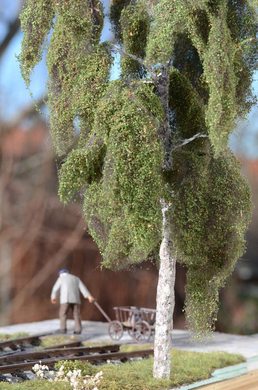

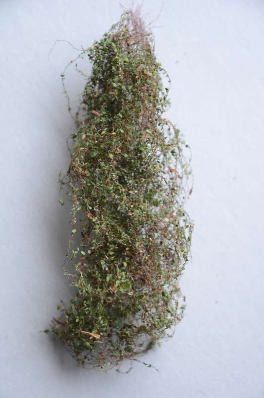

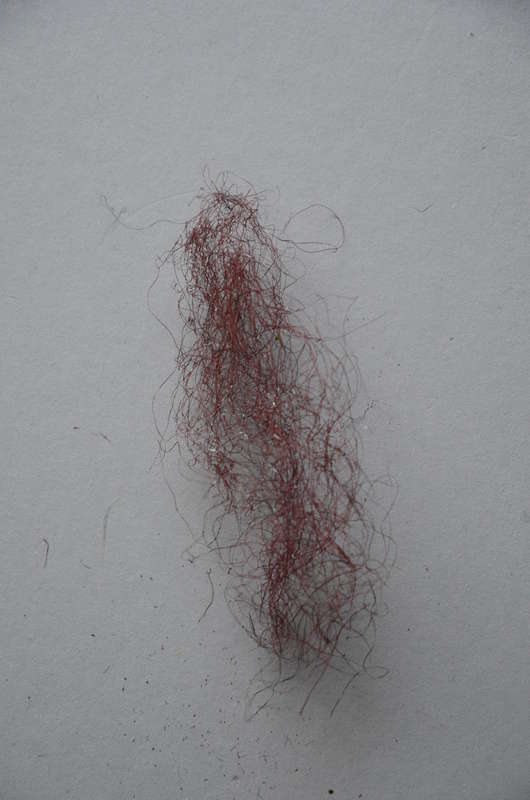

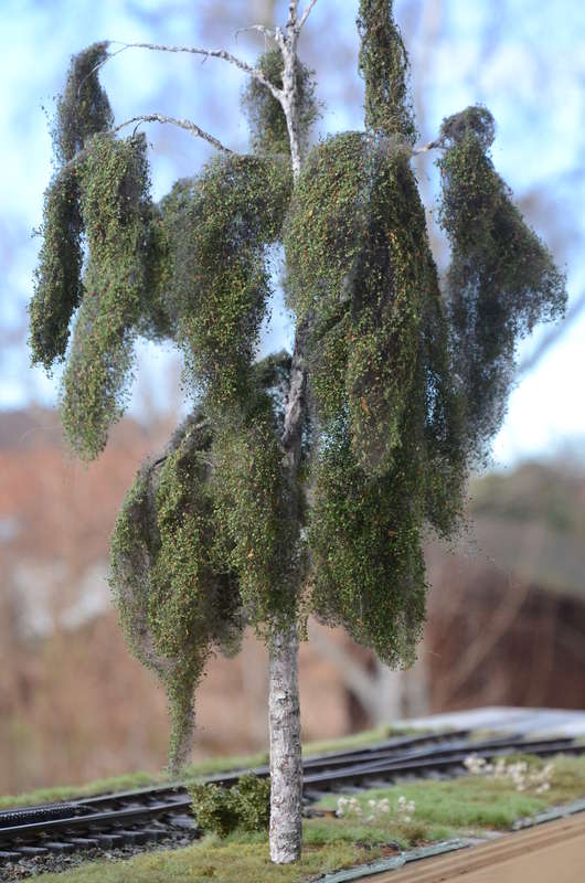

Ich möchte noch ganz kurz auf die Methode eingehen.
Der Stamm selbst ist,wie üblich aus Draht gewickelt, dann mit
Fließenkleber verspachtelt.Deine Wickeltechnik und die Wollmethode
von Rocco Meyer hat mich dann auf den Trichter gebracht.
Wolle ist mir zu empfindlich, daher wanderte das Auge mal wieder über
die Werkzeugschublade ,und siehe da Stahlwolle !Robust und formbar.
Und wenn man geschickt ist und verschiedenes Laub verwendet, für fast
alle Laubbäume verwendbar.
Kosten für einen Baum :
Blumendraht (1/2 Rolle) : 1,- Euro
Stahldrat mindest. für 100 Bäume 0,05 cent
Laub für z.b.eine Birke 65 cm 5,-
Sprühkleber pro Baum 0,50
Farbe 0,20
Jetzt hab ich noch 15 Stunden gebraucht, wenn man aber Routine
hat, kommt man sicher auf 10.
Das freut den Schwaben
sparsame Grüße

Moin Tobias,
sehr schöne Birke hast du gebaut.
Gefällt mir so gut, daß ich es selber auch versuchen möchte.
Nimmst du fürs Laub außer Naturmaterialien auch käuflich erwerbbare
Blätter ?? Und wenn ja, von welcher Firma.
Danke und Grüße Jörg

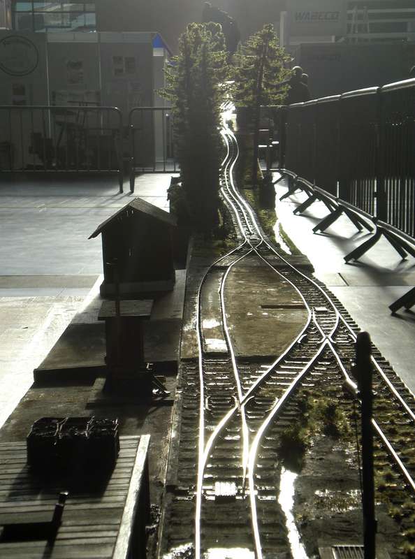

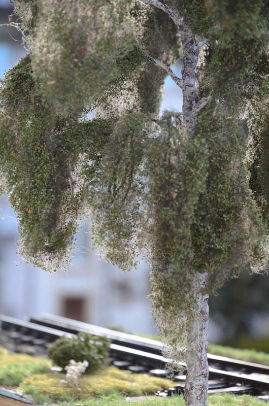

Hallo Jörg,
freut mich,daß ich Dich auch zum Bau animieren kann.Ich hab jetzt zwar Laub
von ANITA DeCOR gehabt, aber ichdenke Du kannst Laub von allen Herstellern
nehmen , achte einfach auf gedeckte Farben. Und mit den Tabakkrümeln sieht
der Baum nicht so "fabrikfrisch" aus.Ach ja, eines noch.Ich hab an einige
Äste fächerförmig dickes Nähgarn geklebt, das sieht so aus,als ob noch mehr
"geaste" am Baum hängt (siehe Bild im Gegenlicht).
verzweigte Grüße
DSC_2589 (T 20)
DSC_2591 (T 20)
DSC_2600 (T 20)

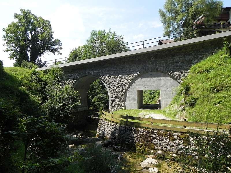

Hallo Tobias,
die Brücke (Viadukt ?) der Schafbergbahn ist die Ditlbachbrücke kurz nach dem Bahnhof, welche in den letzten Jahren schön saniert worden ist.
Das wäre dann der Bezug zur Schafbergbahn auf Deiner Anlage.

ich war zwar schon am Dietlbachviadukt , aber an das Gewässer konnte ich
mich nicht mehr erinnern.Mehr "Kitsch" geht nicht.Und da das Viadukt sowieso
eine Bogenform hat ,ist die Entscheidung gefallen.Nun heißt es erstmal planen.
Nach der Messe ist vor der Messe....

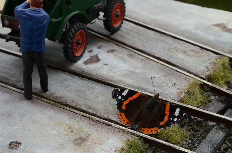

Als ich Ende Oktober nochmal eines der Module auf den Balkon zum Ablichten stellte , da kam ein "Rüsseltier" des Weges.Und dieses ruhte sich nicht aus,
wie zuerst vermutet,nein.Es naschte doch tatsächlich mehrere Minuten am Gras !
( nein,so täuschend echt bau ich nicht,es waren sicher die Tabakkrümel)
Nun darf ich vielleicht hoffen , daß ich die Anlage als "ökologisch verträglich"
bezeichnen darf ?
biologische Grüße
