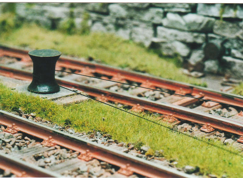

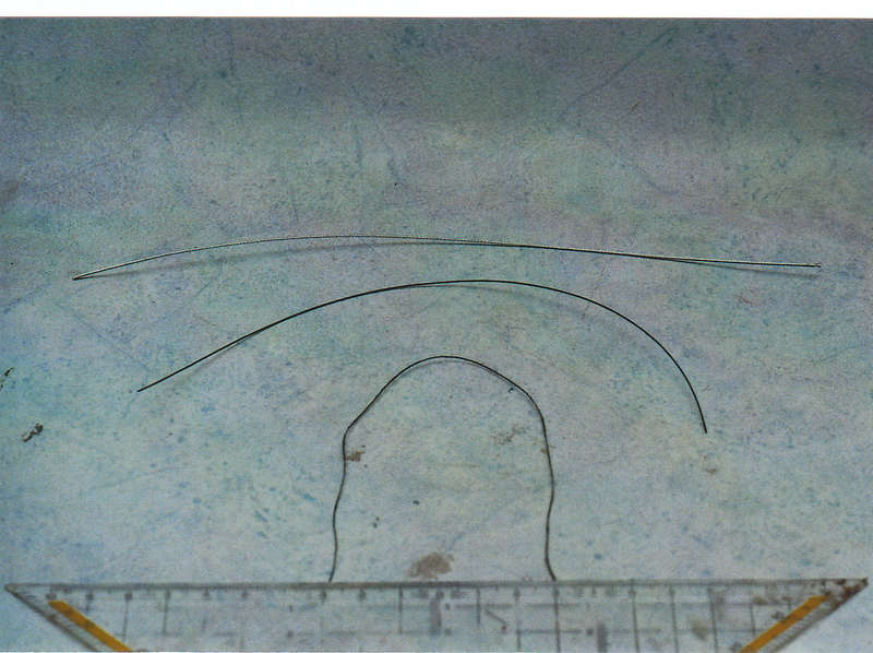

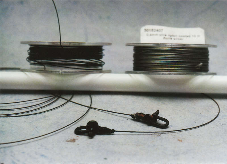

Diese Versuche waren schon ganz gut, nur das Nähgarn brauchte eine Alternative :lupe: . Geraten wurde zu Stahldraht. Also zwei Rollen unterschiedlich dicken Stahldraht bestellt und ausprobiert 8) .
Jedoch kam der Stahldraht nicht über Vorproben hinaus :shock: . Den Grund seht ihr hier:
vsk723 (Kellerbahner)
Ist das Nähgarn (ganz unten) beim „Biegen“ völlig unelastisch, im Gegensatz zum beim im Video gezeigten, longitudinalen Zug an ihm, ist der Stahldraht dagegen (ganz oben) viel zu elastisch.
Auf die gleiche Biegung gebracht wie das Nähgarn schnellt er fast in eine horizontale Lage zurück. Ein Herumlegen um den Spill brachte bei beiden unterschiedlich dicken Drähten keinen Erfolg.

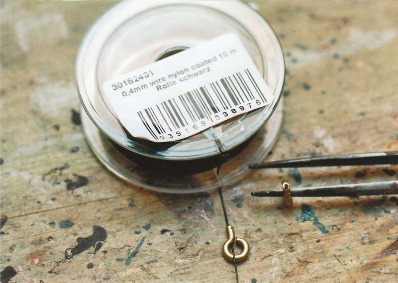

Die Lösung ? Die sollte der Nylonfaden (in der Mitte) bringen. Nicht so „schlapp“ wie Nähgarn und nicht so ultraelastisch wie der Stahldraht.

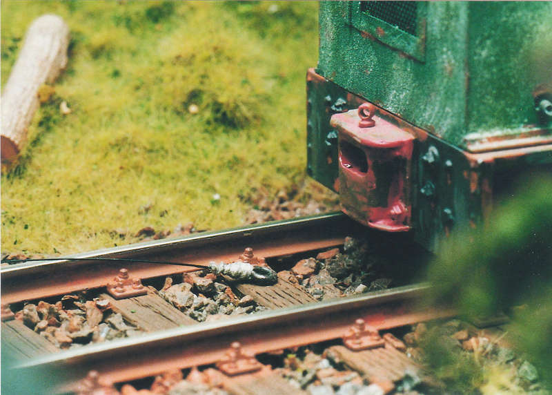

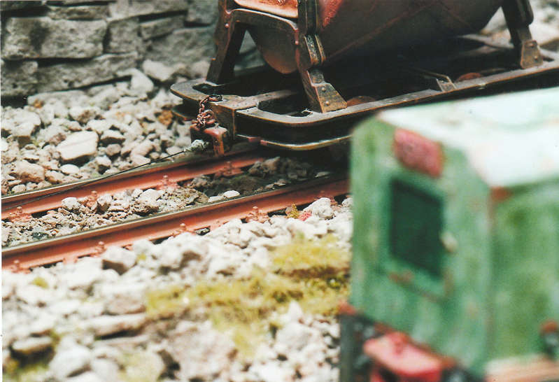

Also an den Nylonfaden eine Öse angebracht:
vsk698 (Kellerbahner)
Diese provisorisch befestigt und an einen Lorewagen angekuppelt:
vsk700 (Kellerbahner)
dann die Feldbahnlok Ingrid zum Verschub herangefahren:
vsk699 (Kellerbahner)

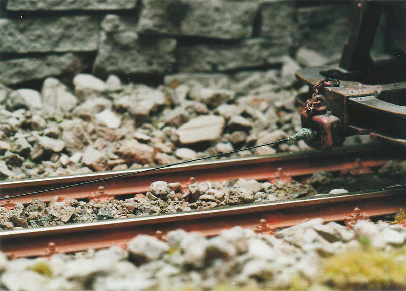

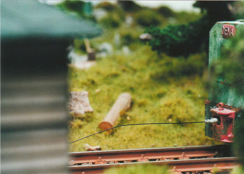

Das andere Ende des „Stahlseils“ vorbereitet,:
vsk701 (Kellerbahner)
an ihr befestigt:
vsk702 (Kellerbahner)
und dann der erste Spillverschub mit einem Nylon-Drahtseil:
vsk703 (Kellerbahner)
Klappt !
Der Nylonfaden legt sich gut um den Spill herum, schnellt nicht zurück und vor allem in in Längsrichtung praktisch inelastisch, d.h. das „Hoppeln“ der Wagen findet nicht statt bzw. wird nicht noch durch den Faden verstärkt.

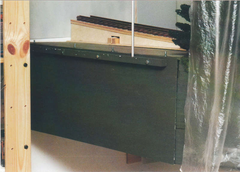

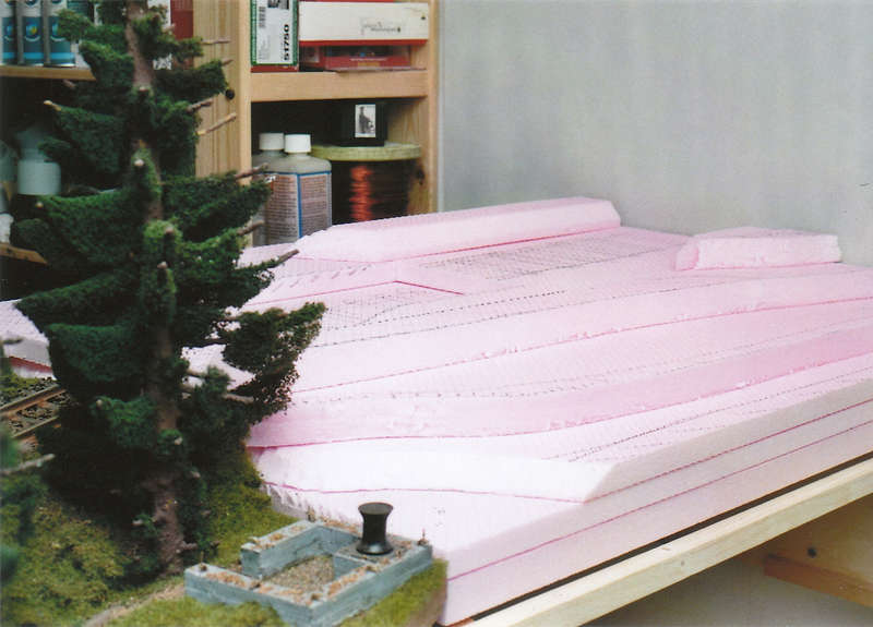

nach so viel Fein- und botanischen Arbeiten und dem Motivationsschub durch den verbesserten Spillbetrieb war es Zeit für Grobmechanisches um den oberen Teil des Knaupsholzschen Geländes weiter auszugestalten.
Aber zuerst, wie vor kurzem bei Herbert (Botanikus) angedeutet, war nach diversen Versuchen an Hintergrundkonstruktionen nun die nächste und hoffentlich endgültige dran:
vsk712 (Kellerbahner)

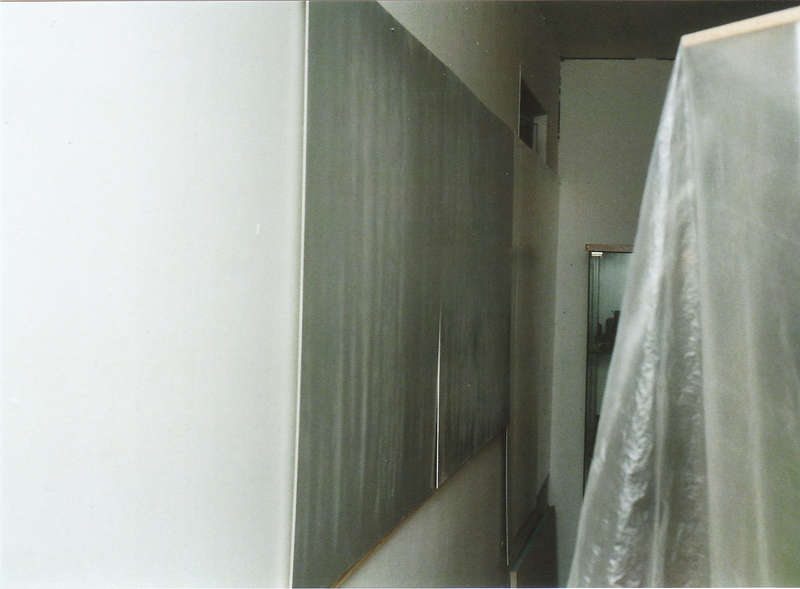

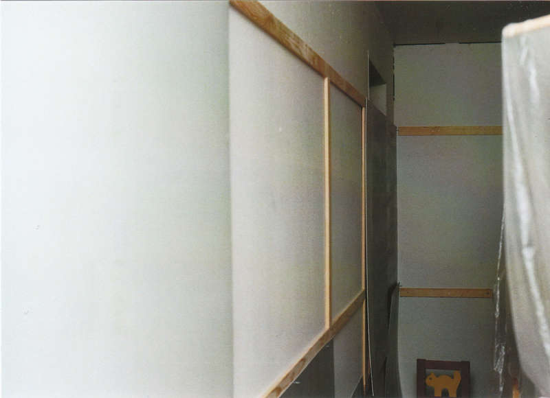

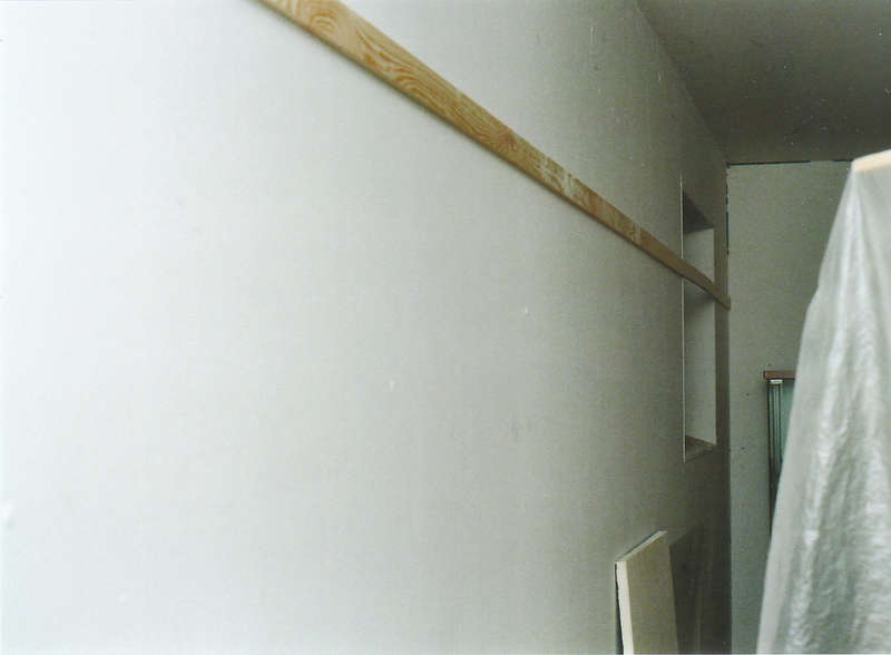

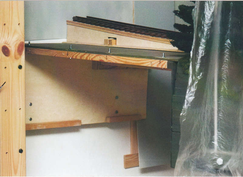

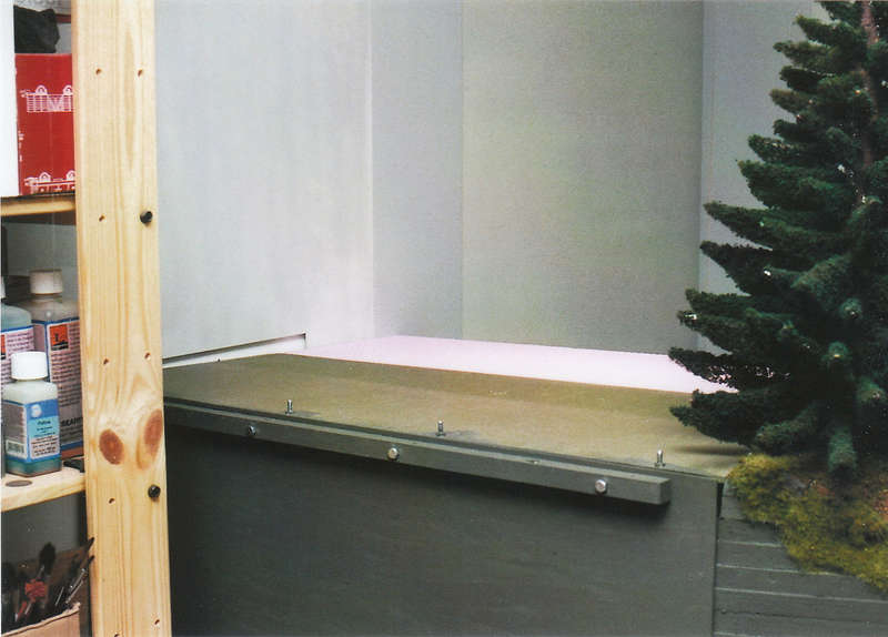

Statt an den Segmenten angelehnten Styrodurplatten jetzt eine etwas aufwendigere Variante: PS-Platten an der Wand zu befestigen.
Diese Variante bietet den Vorteil das wieder Platz hinter den Segmenten zur Verfügung steht, keine „wackeligen“ Konstruktionen verbunden werden müssen und die Platten, durch Zwischenverstrebungen, eine ebene Fläche bilden:
vsk719 (Kellerbahner)
Die PS-Platten werden mit Grundierung aus der Sprühdose vorbehandelt und schon mal zur Probe angebracht:
vsk714 (Kellerbahner)

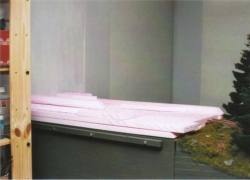

Diese Arbeiten bieten wieder genügend Pausen, um eine andere Baustelle anzugehen:
vsk720 (Kellerbahner)
das Endsegment oberhalb des Waldstücks nach der Verladestelle.
Der Durchgang soll zum einen jetzt mit einem Reststück der großen PS-Platten abnehmbar, optisch kaschiert werden:
vsk722 (Kellerbahner)
Zum anderen endlich das provisorische „Auslaufstück“ und das ganze Segment ab- bzw. aufgebaut werden:
vsk726 (Kellerbahner)
Also weg mit dem Holzklotz und wieder die ersten Styrodurplatten zurecht geschnitten:
vsk727 (Kellerbahner)
den späteren Gleisverlauf aufgezeichnet:
vsk728 (Kellerbahner)
das Ganze immer wieder optisch im Vergleich zu den soweit fertigen Segmentstücken und den angebrachten PS-Platten der Hintergrundkonstruktion kontrolliert:
vsk729 (Kellerbahner)
und die spätere Gestaltung überlegt.

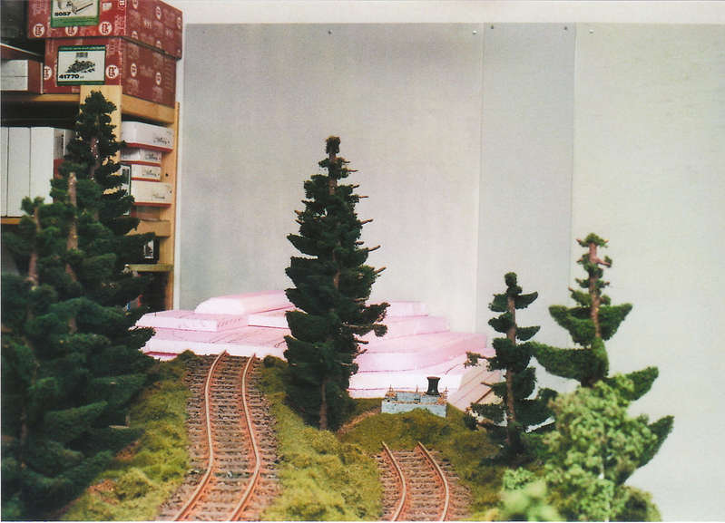

was für mich
... nicht so einfach [ist]. Das liegt an der Gesamtlänge (ca. 5,70 m) der Segmente und der Gestaltung des "Restkellers" - ich habe keinen ausreichenden Abstand um die 5,70 m komplett aufs Bild zu bringen
und zeigte statt dessen 6 Einzelbilder:
Bild,Bild,Bild,Bild,Bild,Bild
Nun war vor Kurzem mal einer der Küchentische frei und die Knaupsholz Productions konnte einen Hubwagen mit Stativ und Kamera darauf organisieren :wink: .
Somit aus lichter Höhe von ca. 2,20 m hier eine andere Art der angefragten Totalen 8) :
