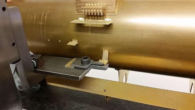

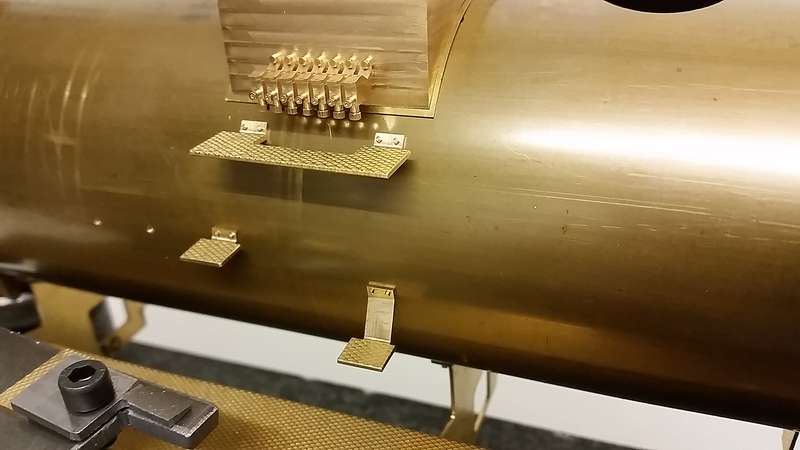

Hallo Tobias,
für fine scale wird es nicht reichen, ich glaube bei fine scale müssen die
Innereien auch genau nachgebaut werden. Geht bei mir auch nicht wegen

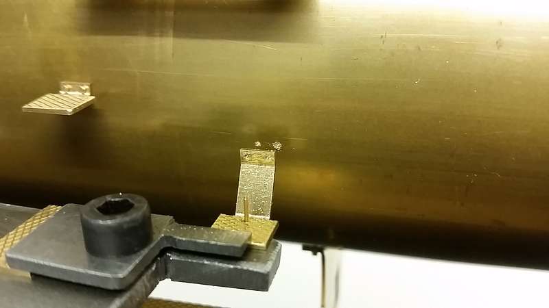

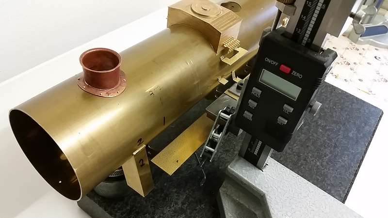

der Funktion mit Dampf. Aber es geht weiter mit den Details, Trittbretter
am Kessel. Die Trittbretter habe ich am Höhenreißer befestigt, auf Höhe
eingestellt und abgebohrt.
Gruß Thomas

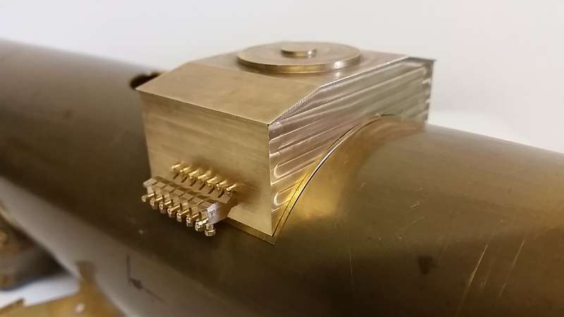

Kupferschmied
Beiträge: 411
Re: BR 52 in Spur 2
Beitrag von Kupferschmied »

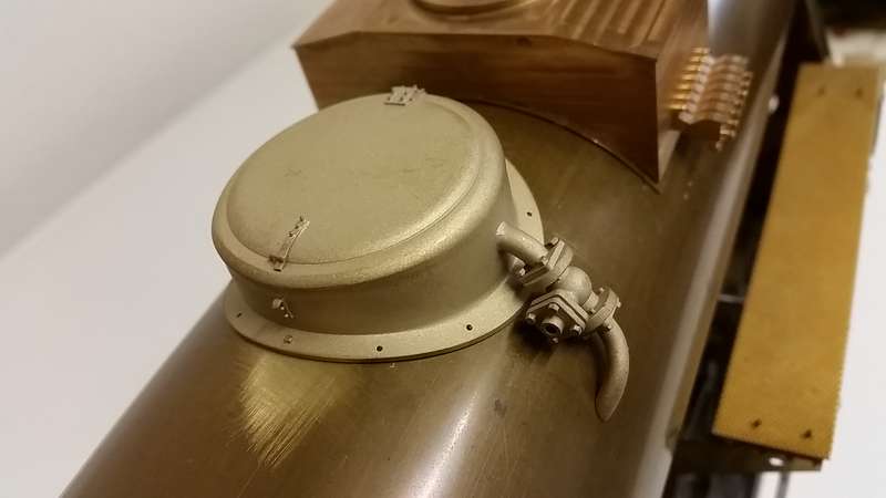

fertiger Dampfdom.
Gruß Thomas

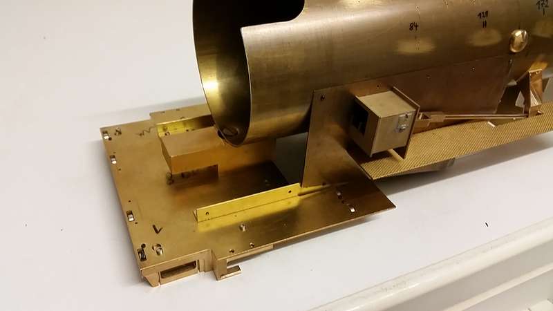

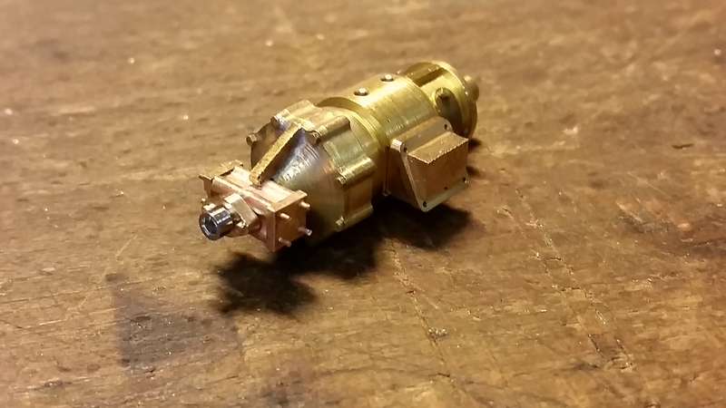

Kupferschmied
Beiträge: 411
Re: BR 52 in Spur 2

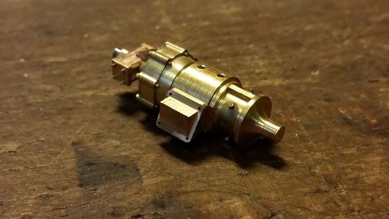

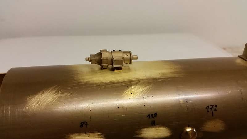

Generator ist fast fertig, aber noch nicht angebaut.
Gruß Thomas
20200516_204859 (Kupferschmied)
20200516_204908 (Kupferschmied)

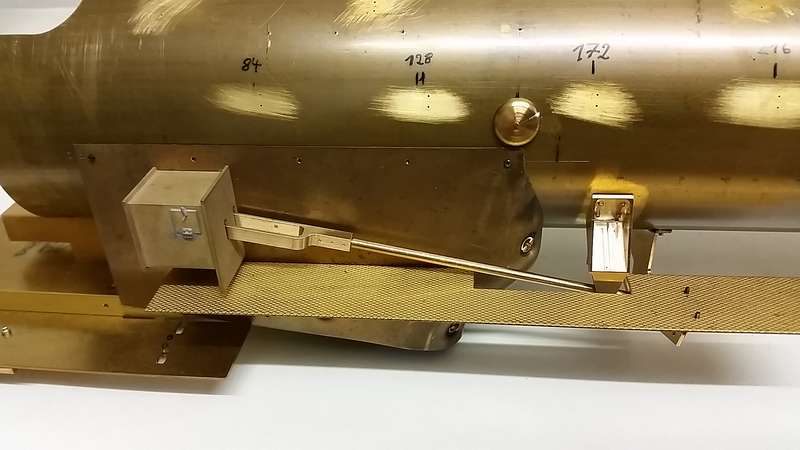

Kupferschmied
Beiträge: 411
Re: BR 52 in Spur 2

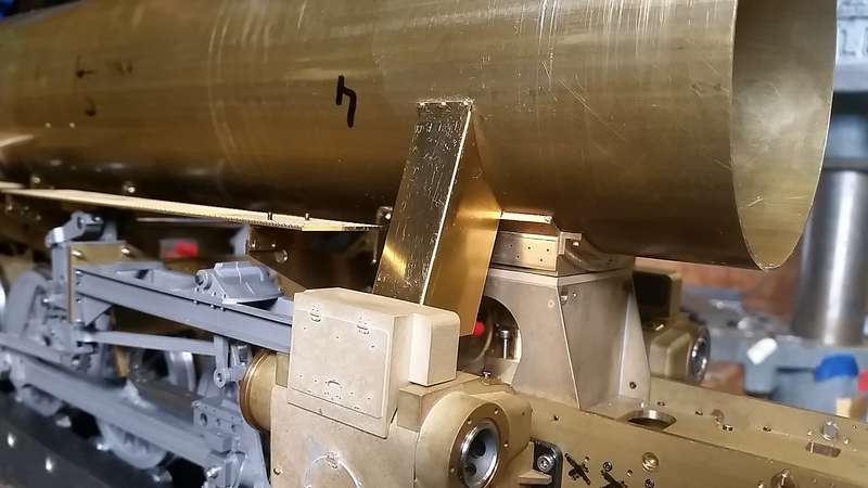

Generator ist jetzt an seinem Platz befestigt, Umsteuerungs Gestänge, Führerhausboden
habe ich auch noch gemacht. Hat etwas länger gedauert weil ich eine LBSC Spur 2
Lok mit Kohlekessel bekommen habe. Die Lok wurde noch nie angeheizt und sieht aus
wie neu, jedoch unlackiert. Um diese Lok werde ich mich aber erst nach
meiner BR 52 kümmern können.
Gruß Thomas
