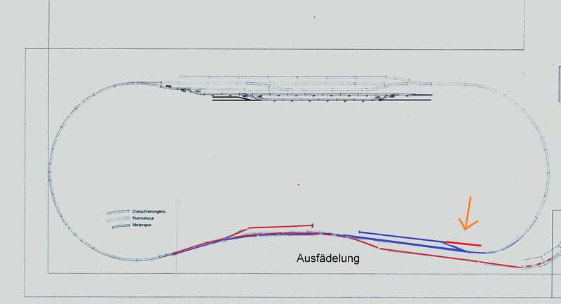

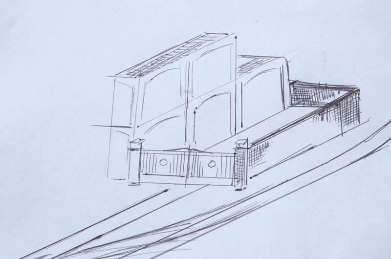

Marco hat mich endgültig überzeugt aus dem vorgesehenen Fabrikanschluß
das Anheizgleis zu machen.Damit ich aber dennoch eine Fabrik mit Wagen bedienen kann wird eine weitere Weiche gebaut. Der Anschluß zweigt dann
vom Anheizgleis ab :
Fabrikanschluss (T 20)
(dunkelrot = Meterspur, Blau = Regelspur, rot ist aber der neue Anschluß gezeichnet)
Deshalb wird auch die noch zu bauende Fabrik nur eine Fassade sein
Skizze :
Gartenmodule_2_160 (T 20)

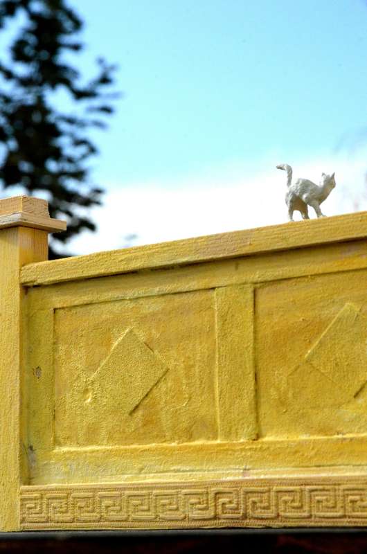

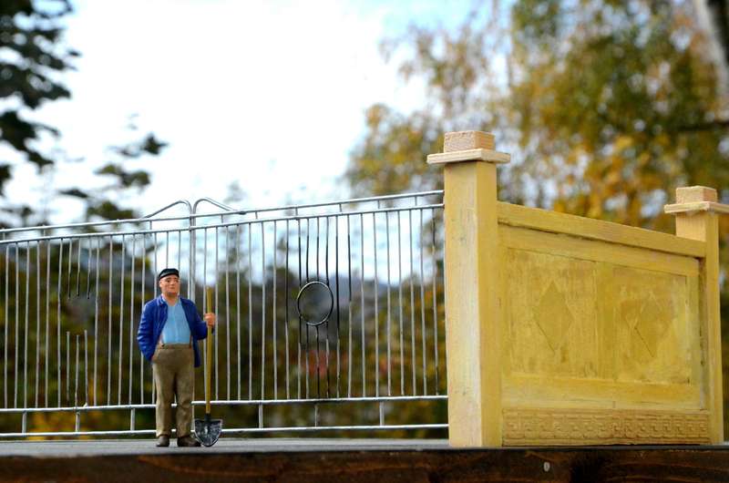

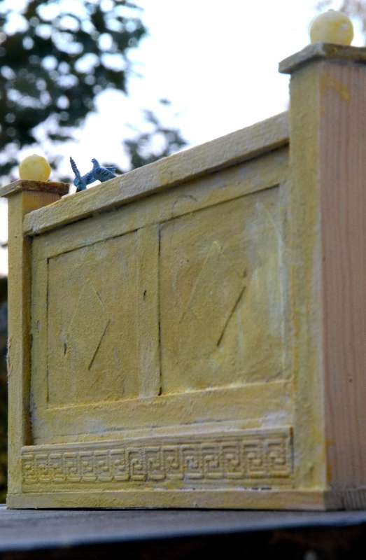

Nun ensteht erstmal das Tor und die Mauer, alles noch Rohbau.
Die Pfeiler gefallen mir noch nicht so recht.
Gartenmodule_2_161 (T 20)
Gartenmodule_2_163 (T 20)
Gartenmodule_2_162 (T 20)

Hallo Tobias,
zu den Pfeilern: den obersten Stein weg, den großen flachen Stein etwas kleiner, etwas höher und oben als eine flache Pyramide ausbilden, damit das Wasser ablaufen kann. So würd ich das machen.
gruß Thilo
Lupo60
Beiträge: 112
Registriert: Do 20. Aug 2015, 09:05
Re: Gartenmodule 2
Beitrag von Lupo60 »
Hallo Tobias,
Zu den Pfeilern: Gleicher Vorschlag wie Thilo, zusätzlich noch die Pfeiler ein bisschen einkürzen, so dass der Überstand über die restliche Mauer etwa der Dicke des Mauerabschlusses - des „Katzenlaufstegs“ :lol: - entspricht.
Ein bisschen irritiert mich das Mäandermuster am Sockel des Mauerwerks. Da dürfte sich ja der Verputzer als Stuckateur betätigt haben. Da es ziemlich im Spritzwasser- und Feuchtbereich der Mauer liegt, dürfte dieses Putzgebilde mit den Jahren ziemlich leiden bzw schon ganz zerbröselt sein. Jedenfalls ein leichtes Opfer für jeden daherkommenden Zahn der Zeit, und da passt der ziemlich unversehrte Zustand nicht so recht.
LG,
Wolfgang
Know-How ist die Summe schlechter Erfahrungen

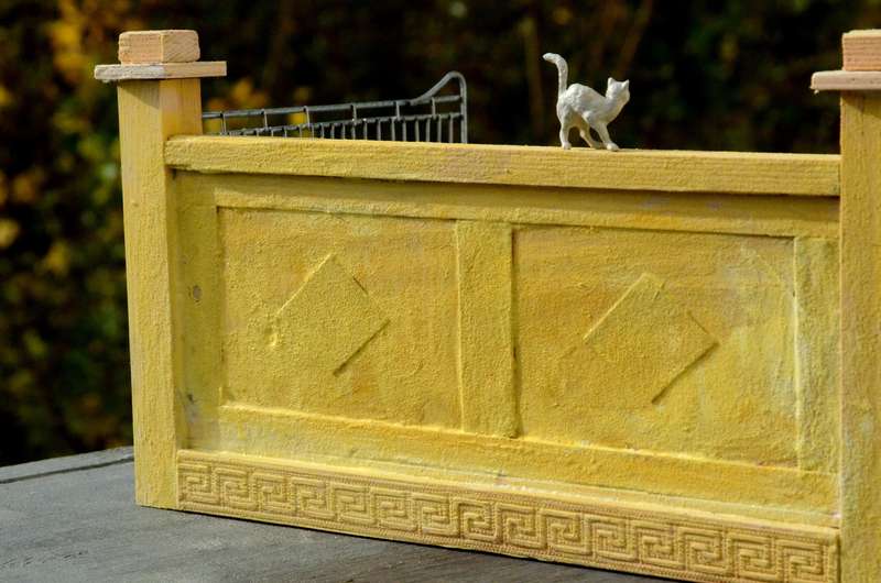

Beiträge: 1725
Re: Gartenmodule 2
Ja Wolfgang,
die Pfeiler sind zu hoch, das war es, was mich unbewußt störte.
Allerdings schrieb ich von Rohbau, einfach mal abwarten ;-)
Thilo, danke. Ich werde mir was einfallen lasen.
Grüßle
PS Nachtrag :
nach Wolfgang gekürzt
nach Thilo jetzt ganz leicht Pyramidenförmiger Aufsatz aber mit Deko :wink:
Gartenmodule_2_166 (T 20)

Hallo Tobias,
das ist (beides) gut:
Nun bin ich erholt und es kann weitergehen
und das nächste Bauwerk ist im Werden – fein :D .
So auch die Verzierung der Mauer. Sie paßt jedenfalls zu Deinen Mosaiken unter der Brücke – etwas Jugendstil halt´ :wink: .
Auch wenn diese Mauererarbeit
ist, das paßt zu einem sehr ähnlichen Thema das wir zu anderen ´Opfern´ vor Kurzem hatten. Auch wenn dort die Beispiele für die daherkommenden Zähne bzw. deren Opfer überschaubar geblieben sind :( .
Jedenfalls hat die Mieze wieder eine tolle Gelegenheit die neue Umgebung zu erkunden 8), meint der

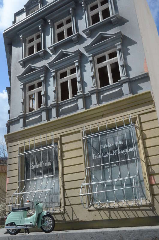

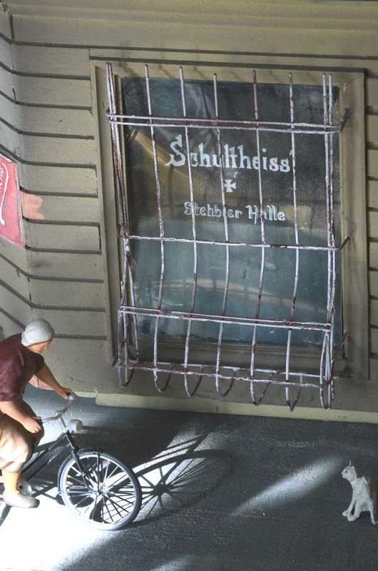

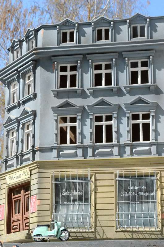

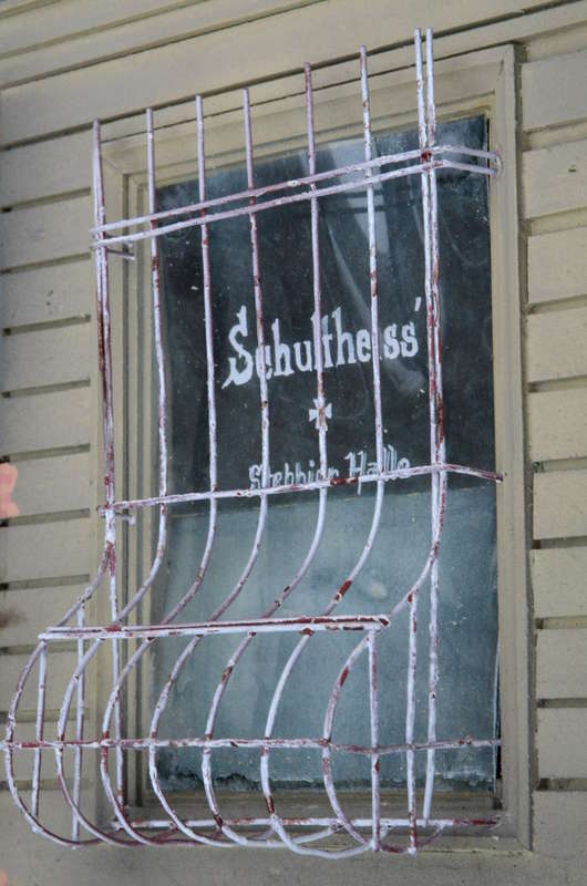

leider halten mich Wohnungsumbau und die Veranstaltung Schramberg
seit längerem davon ab,auch nur ein paar Stunden weiter zu bauen.
Gestern hab ich aber einfach mal zwei Stündchen mit "beschteln"
vergeudet.Ich möchte die recht einfache Häuserzeile mit der Zeit
optisch "aufhellen".So bekommt das Eckhaus erstmal zwei Fensterkörbe
verpasst.Später sollen auch Fassade und Fenster optimiert werden,
der Bau von zusätzlichen Häusern muß auf Herbst verschoben werden.
Viele Baustellen warten auf mich....
"Esso anpackende" Grüße

Gartenmodule_012 (T 20)
Gartenmodule_020 (T 20)
Gartenmodule_024 (T 20)
Nachtrag....
Gartenmodule_031 (T 20)
