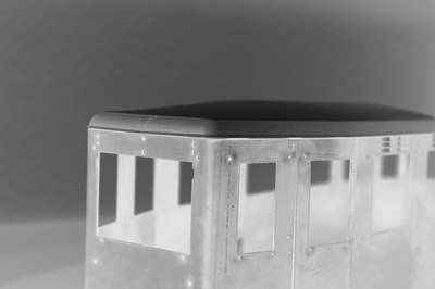

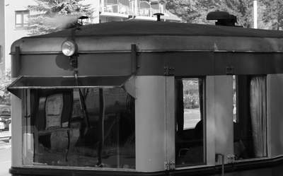

Hier mal schnell eine kleine Spielerei in Schwarzweiß.
Vorbild
und
Modell
Im übrigen bin ich mal gespannt, wer den ersten im Rahmen der Aktion (fertig) gebauten T1 zusammen mit dem Original auf ein Bild bannt.

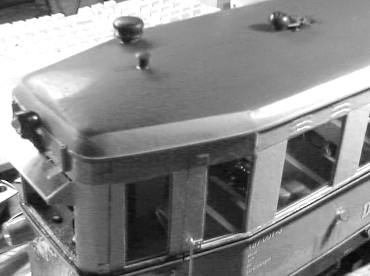

Hallo Winfried
das wird richtig gut :top: :top: :top:
aber das konnte ich mir jetzt nicht verkneifen : :wink:
fotos/data/6445/56727_SW.jpg
Tschulligung nicht hauen :versteck:
ps . ich habe die Kante nur mit Farbe angedeutet :oops:

Hoppla Christoph,
jetzt gibt es eine auf die Mütze :!: :!: :!:
Nicht wegen des Daches.
Das ist beinahe in Ordnung, denn die Kante ist im Modell nur 0,5mm hoch und im Original schon eingeteert.
Aber was soll die Beschriftung?
Gerätewagen mit Sitzbänken?
Du bist damit von der Preisverleihung ausgeschlossen :wink: :wink: :wink:

Beiträge: 4444
Auaaaa :evil:
jetzt hast du mich erwischt :cry: ;(
Alsooo ... das ist der Gerätewagen als er gerade einer werden sollte
und die Sitzbänke eigentlich noch ganz in Ordnung waren aber keiner
mehr so richtig damit fahren wollte ........
ich fand den so einfach schöner - Basta :!:
in Schkeuditz haben die Kinder immer gesagt : guck mal Pappa , eine Straßenbahn :oops:

Hi Winfried :tach:
nen Sklaventreiber ist ja nüscht gegen dich, tzss, tzss, tzss :twisted:
Mal gerade das halbe Dach gedeckt, aber schon am Türen drängeln !
der Analogfilm ist noch immer in der Kamera und die Woche ist ja auch noch nicht
um, wenn man Donnerstag, Freitag, Sonnabend und Sonntag nicht ignorieren will :roll:
Die Türen-Mitteilung kommt schon die Tage. Ich schicke diesem Prellbock eine Probetür, dann darfst du sie digitalisieren und ins Forum stellen. Liegt morgen im Postkasten und übermorgen bei dir, okay :?: :!:
Hatte zwischenzeitlich auch eine Farbaufnahme vom Geräteträger 187 001-3 einscannen lassen, damit du sehen kannst, wie "eingelaufen" das Spitzenlicht des T1 war, aber nu biste ja selbst fündig geworden :?:
