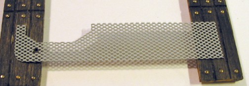

Hallo fido,
warum sollen die Trittbleche nicht lackiert werden?
Hier ist eins meiner Trittbleche schon zweimal mir DUPLI-COLOR Haftgrund übersprüht, ohne das die Löcher verklebt sind.
Das Zeug hält auch extrem gut auf Messing wie ich beim Abschleifen meines Köf Daches feststellen musste.
Koef_Tritt (bkm)
Bis dann denn
Peter (BKM)
Normal langsam

bkm hat geschrieben:warum sollen die Trittbleche nicht lackiert werden?
Hallo Peter,
das mag doch jeder machen wie er will. Ich mache brüniere oder verwende Pariser Oxyd, weil
  1. ich so viel Zeit spare
  2. ich nicht grundieren muss
  3. das Gelump sofort trocken und grifffest ist
  4. Braunschwarz gut nach alten Metall aussieht
  5. der Metallglanz erhalten bleibt (-> altes Metall eben)
  6. und Details 100%ig erhalten bleiben
Ansonsten sind wir langsam off-Topic ;)
bkm
Beiträge: 1120
Re: KÖF, ein Bausatz für Selbstbauer
Beitrag von bkm »
Hallo fido,
du hast Recht, daß wir hier vom eigendlichen Thema abweichen. :wink:
Auch deine Farbgebung ist gut, man kann die Teile aber auch lackieren ohne das die Struktur verloren geht. :P
