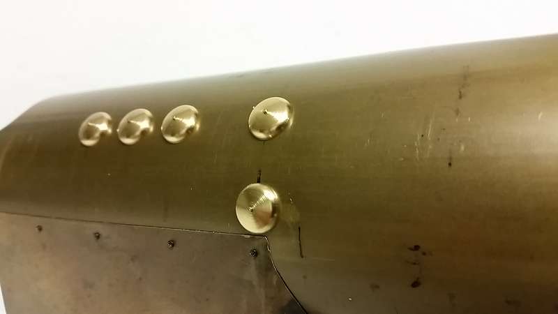

habe nun die Kesselwarzen gemacht und angeschraubt.

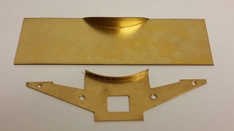

Kupferschmied
Beiträge: 414
Re: BR 52 in Spur 2
Beitrag von Kupferschmied »

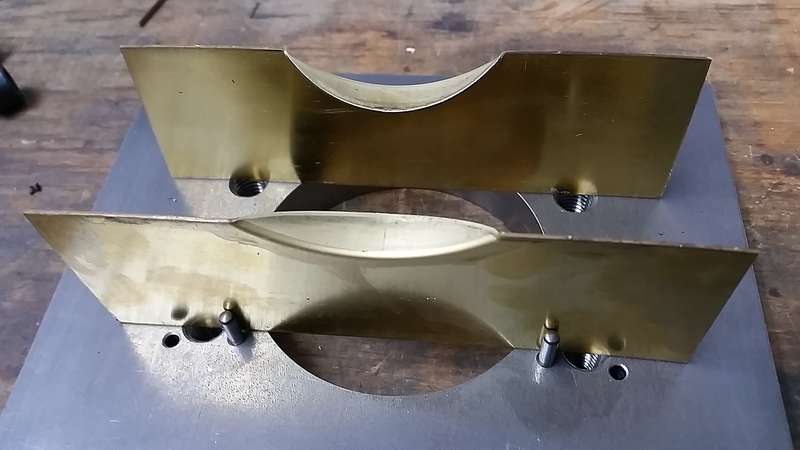

Vorstufe für die Kesselstützen.
Gruß Thomas
20200303_185712 (Kupferschmied)
20200303_185725 (Kupferschmied)
20200303_185953 (Kupferschmied)
20200303_190316 (Kupferschmied)
20200303_190541 (Kupferschmied)
20200303_190614 (Kupferschmied)

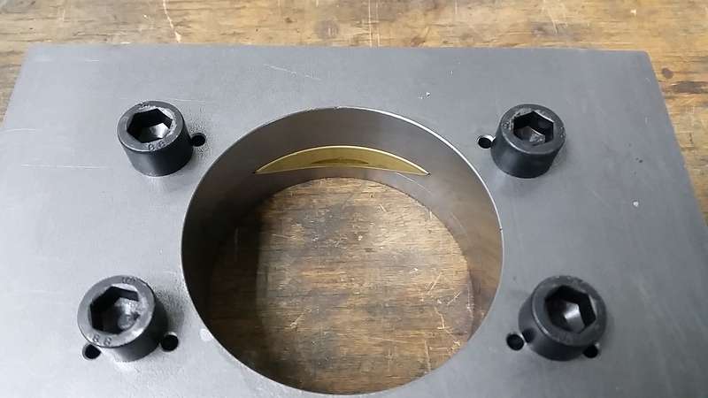

Klaus
Beiträge: 749
Wohnort: Treuenbrietzen
Re: BR 52 in Spur 2
Beitrag von Klaus »
Ganz stark. Wie, bzw. wo mit hast du gedrückt?
eXact Modellbau
Beiträge: 291
Wohnort: Bad Doberan M/V
Re: BR 52 in Spur 2
Beitrag von eXact Modellbau »
Moin
Danke für's Zeigen!
Ist das MS63? Ich hätte nicht gedacht, dass es da so ohne weiteres mitmacht.
Larry
Kolbenfresser
Beiträge: 920
Wohnort: Ba-Wü
Re: BR 52 in Spur 2
Beitrag von Kolbenfresser »
Hallo Thomas
Gleiche Frage wie Klaus!
Muss das Teilhalbkugelförmig sein?
Ich will ja lernen, wie man sowas machen muss !
Roland

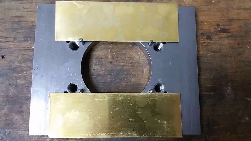

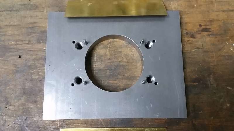

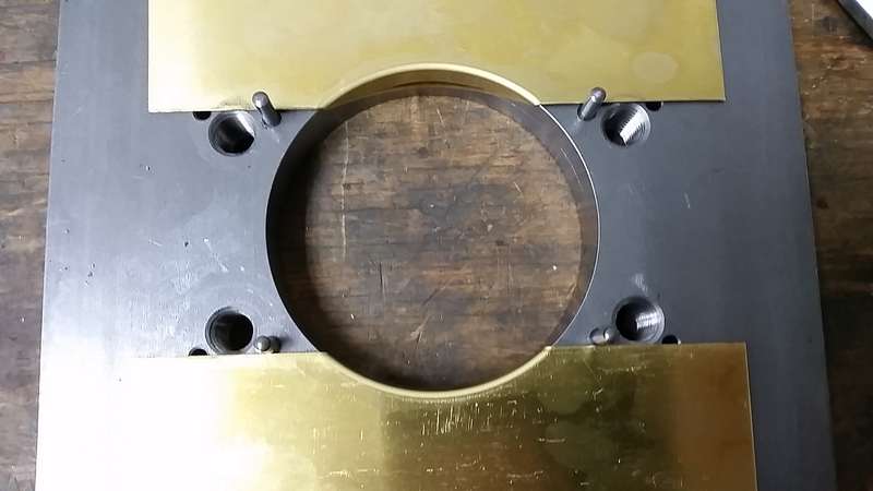

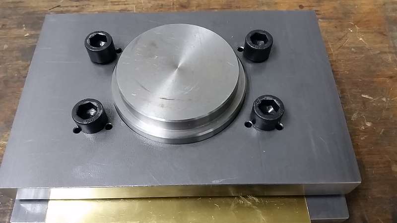

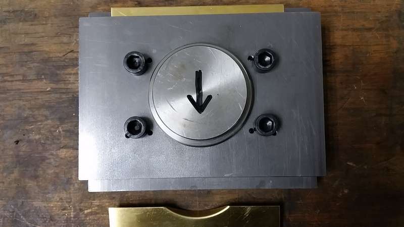

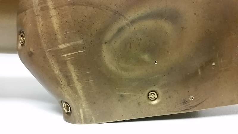

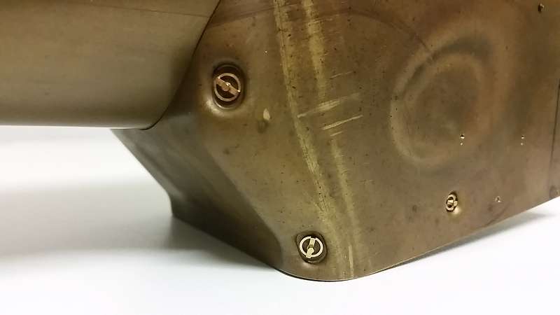

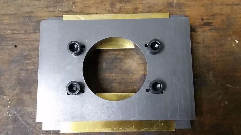

Kupferschmied
Beiträge: 414
Re: BR 52 in Spur 2

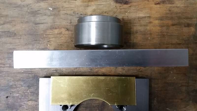

Hallo Klaus,
gedrückt wurde mit einem Stempel.
20200304_185155 (Kupferschmied)
20200304_185307 (Kupferschmied)
gedrückt habe ich 2 Bleche gleichzeitig, weil bei einseitigem drücken der Stempel
trotz Stempelführungsplatte weggedrückt wird.
20200304_185502 (Kupferschmied)
Hallo Larry,
ja ist MS 63. Damit hatte ich beim Tiefziehen noch keine Probleme gehabt.
Hallo Roland,
der umgebördeltem Rand wird noch bis auf 5mm Breite abgefräst.
Gruß Thomas

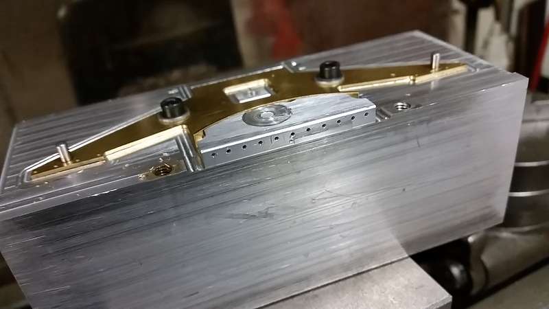

Kupferschmied
Beiträge: 414
Re: BR 52 in Spur 2

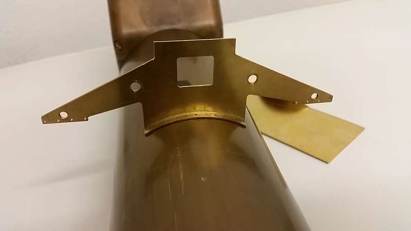

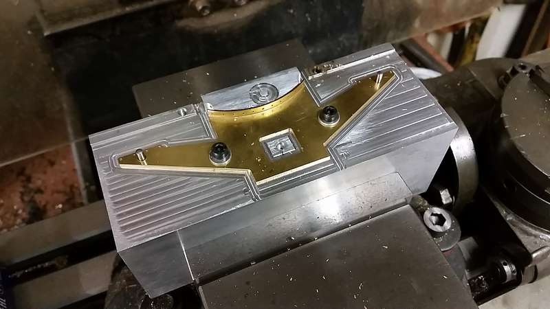

fertige Kesselstützen.
20200309_185000 (Kupferschmied)
20200309_185448 (Kupferschmied)
Fräsvorrichtung ist auch gleich Bohrvorrichtung.
20200309_184651 (Kupferschmied)
20200309_184806 (Kupferschmied)
Gruß Thomas

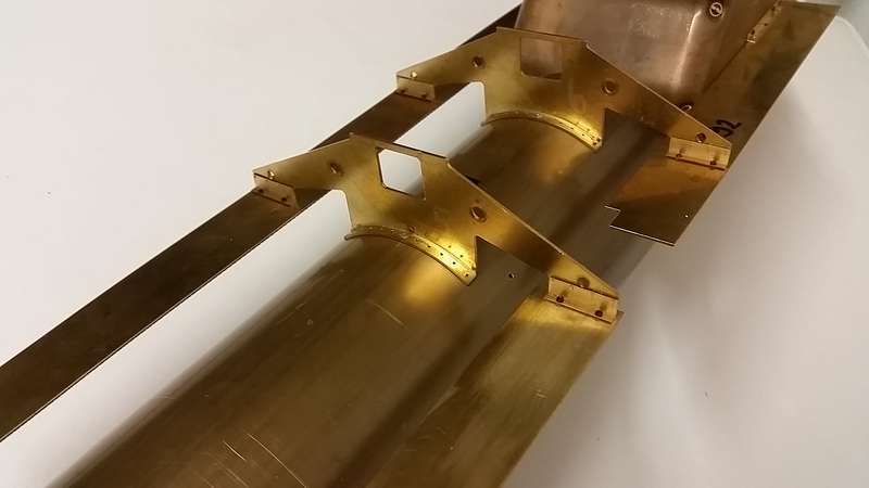

Kupferschmied
Beiträge: 414
Re: BR 52 in Spur 2

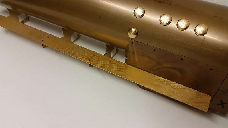

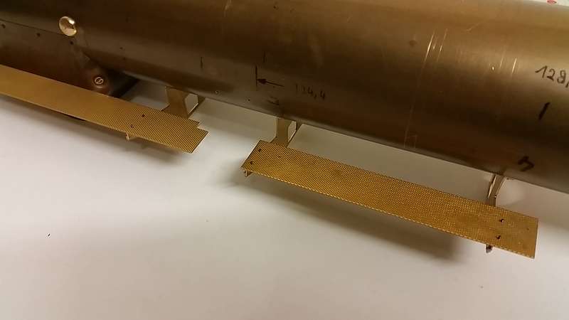

habe die Kesselstützen am Kessel befestigt und das Umlaufblech montiert.
Gruß Thomas
20200317_185145 (Kupferschmied)
20200317_185216 (Kupferschmied)
20200317_185232 (Kupferschmied)

Wie dafür gemacht! :D
