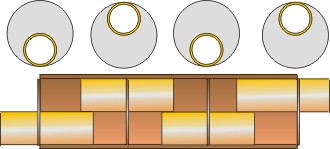

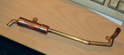

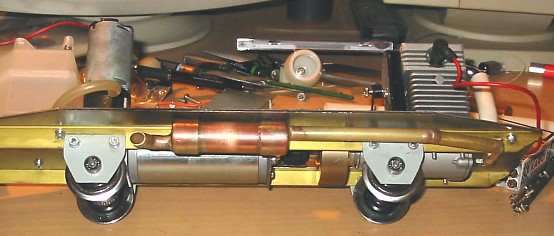

nach ein paar Tagen und Wutausbrüchen habe ich die Auspuffanlage fertig. :D
T1_Schalld_mfer1 (bkm)
T1_Schalld_mfer2 (bkm)
Der Schalldämpfer hat 3 Kammern, ich hoffe das reicht.
T1_Schalld_mfer (bkm)
Kann also bald den Motor das erste mal starten, um die Leerlaufdrehzahl und zu vernichtende Spannung zu ermitteln.

es sieht sehr interessant aus, wie Du den Motor mit Genarator so niederflurig eingebaut hast. Kannst Du uns noch zeigen, wie Du den Schalldämpfer zusammengebaut hast? Aus Deiner Zeichnung werde ich nicht ganz schlau :-)
bkm
Beiträge: 1120
Re: Triebwagen GHE T1 als Selbstbauprojekt
Beitrag von bkm »
Hallo fido und T1 Gemeinde,
"Kannst Du uns noch zeigen, wie Du den Schalldämpfer zusammengebaut hast?"
ist das besser? :?:
T1_Schalld_mfer3 (bkm)
