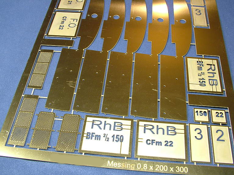

Um es klar zu sagen: die CFms stehen leider noch immer in der Form wie weiter oben zu sehen ist herum. :oops: Auch wenn ich also mächtig untätig war, waren andere das glücklicherweise nicht. In den letzten Tagen und Wochen sind die noch ausstehenden Teile eingetroffen, z.B. ein paar Ätzbleche mit Reparaturteilen und den Beschriftungsschablonen ...
Frei nach Murphy´s Law hat sich natürlich auch hier ein Fehlerchen eingeschlichen. Der einen Null fehlt ein bisschen was, :oops: aber dies dürfte unkritisch sein, ist die Nummer doch redundant auf dem Blech vorhanden.

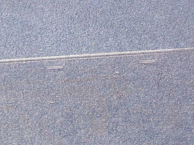

Harald hat sich mit der Verglasung beschäftigt und Gravierversuche in Plexiglas gefahren. Das ist meines Erachtens recht gut gelungen. :zustimm: Dennoch werde ich die Fenstergriffe vermutlich noch farbig auslegen müssen, um die Sichtbarkeit zu erhöhen. Mal sehen, wie ich das hinbekomme ohne die Scheiben dabei zu versauen. :gruebel:

Das mit den Fenstern verstehe ich nicht ganz.
Sind das in echt gebognene Griffe?
Hast Du Fotos davon?
Vielleicht kannst Du ja in die Gravur einen gebogenen Messing Draht einkleben.
Joo, sind wirklich gebogene Griffe, die am oberen Teil des Fensterrahmens angebracht sind. Fotos habe ich auch. Hast Du mir letztens Jahr auf CD gegeben. Schon vergessen ? :wink: (ich dachte schon immer, ich wäre alt ..... :) )

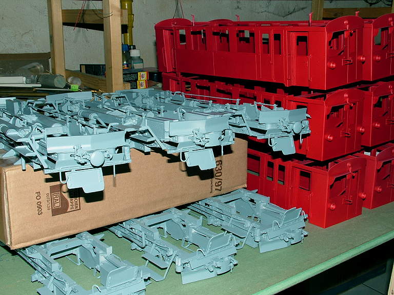

wie versprochen, geht´s nun wieder ein bisschen weiter. Heute haben ich mir meinen Monatsbedarf an Lösungsmittel erschnüffelt: unter Ausnutzung des schönen Wetters war die große Grundierungsaktion angesagt. So wurde kurzerhand fast ein Kilo "Stoffelgrund" durch die Düse gejagt. :wink:
Während das Zeug ja bekanntermaßen auf Weissmetall und Messing hält wie festgetackert und es hier erwartungsgemäß keine Probleme gab, machten die Kupferdächer ein wenig Ärger. Aus irgendwelchen Gründen "krabbelte" die Grundierung auf dem Kupfer. Da half auch Entfetten nichts, noch nicht mal anschleifen. :x Aber egal, hab´ dann einfach mit dem Luftpinsel draufgehalten. :twisted: Die "gekrabbelten" Stellen werden morgen halt mit Feinspachtel überarbeitet, dann ist es auch gut. :twisted: :twisted: Immer frei nach dem Motto: was nicht passt, wird passend gemacht. :)
Grüße vom Stoffel

wenn ich Dein letztes Foto so sehe . . . .
kann ich nur sagen: die Gier wächst!!! :smt079 :smt079 :smt079
Heiner
Beiträge: 2370
Re: Triebwagen CFm 2/2 der RhB / FO (Prototyp und mehr)
Hallo Heiner,

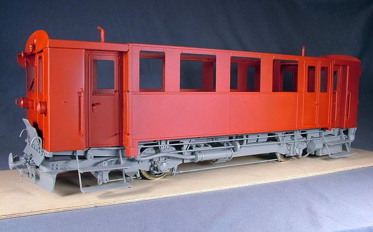

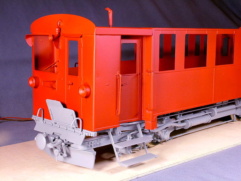

na, dann wollen wir Dir die Zähne noch ein bisschen länger machen. :twisted: Hier nochmals das Bild von gestern. Aber es haben sich fünf Fehler eingeschlichen. :bgdev: :bgdev: Wer findet sie ? :D
Da können wir ja schon mal eine erste Stellprobe machen. Farbstudie sozusagend. :wink:
So ganz farbgetreu sind die Bilder nicht. Wer Lust hat, kann sich ja eine Farbkarte herauskramen. :twisted: Das rot ist RAL 3003 (rubinrot), das grau RAL 7000 (fehgrau). Lackiert habe ich mal wieder mit 2K-Farben. Naja, eigentlich ja 3K, denn es kam noch jede Menge Nitroverdünnung dazu. :) 2K-Farben sind nicht nur richtig stabil, sie haben auch den Vorteil, dass sie recht rasch trocknen. Nach einer guten Stunde kann man die Brocken bedenkenlos anpacken. Das ist recht praktisch, wenn man die Teile beim Lackieren wenden muss.
Nun habe ich auch ein Feuerwehrauto. :loldev: Sieht doch nett aus, oder ? Fehlt nur noch das Blaulicht. :P
PS: @Heiner: die Teilchen für die Bausätze habe ich heute wieder nicht sortiert. Ein wenig draußen mit Farbe herum zu klecksen hat viel mehr in den Fingern gejuckt. :oops:
