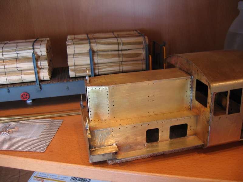

ich möchte euch eine kleine Bastelei vorstellen, welche die Köf erheblich aufwertet. Zuerst ein Bild der Ausgangssituation:
Köf II Rohbau mit alten Trittbrettern (Tobi)
Noch nicht alle Teile des Bausatzes sind montiert. Hier ein paar Eckdaten:
Köf: Andreas
Regal: Ikea
Wagen: Umgebauter LGBing-Wagen (bei Bedarf stelle ich den genauer vor)
Trittbrettrahmen alt vs. neu (Tobi)
Das Messing-Profil wurde eingekerbt, umgebogen und gelötet.
Trittbrett neu (Tobi)
Profil: 2x2mm-Messing-L-Winkel (Conrad)
Gitterblech: Knupfer (Typ F)
Das Gitterblech habe ich eingeklebt, an ein paar Stellen muss ich noch nacharbeiten. Eine Ecke habe ich wohl zu großzügig ausgeschnitten...
Was haltet ihr davon?
Einen schönen Gruß vom Tobi
Köf: Andreas
Regal: Ikea

Hallo Tobi,
da kann ich mir ja das Einstellen des Vorschlages ersparen.
Auch die Art der Anfertigung. Allerdings bin ich noch am Überlegen, ob ich die nächst feinere Größe Streckmetall nehme.
Habe beide von Modulor erhalten zu einem attraktiven Preis.
Winfried
Winfried

Hi Tobi
Kleiner Tipp von mir:
auf Seite 7 der Kö-Außenansichten in der Foto-Galerie findest Du das Vorbild des "Gitterrostes". Danach verläuft die "Maserung" des Gitters längs zur Kö
Die Superung mit den Gitterblechen ist eigentlich ja auch ein "Muß", wenn das Modell eine verkleinerte Ausgabe des Originals sein soll
Ich freue mich immer, wenn Buntbahner "mehr" machen als nur das, was "nötig"
wäre
Deinen Schritt kann ich nur empfehlen
Und noch ein kleiner Tipp, wo wir schon einmal dabei sind:
Die Trittbretter bitte 5 bis 7 mm tiefer anbringen als im Modell geplant, das kommt der Wirklichkeit noch ein weiteres Stück näher!
Karl-Heinz
wäre
Karl-Heinz

Erst mal Danke für die Blumen!
Ich habe die Füllung absichtlich quer eingebaut. Das Gitterblech ist für die "richtige Maserrichtung" zu kurz. Aber damit kann ich leben...
Danke für die Tipps Karl-Heinz!
Die Tritte werden mehrere Milimeter tiefer angebracht.
Die Befestigung der Griffstange ist in Arbeit, auch hier soll es dem Vorbild möglichst ähnlich sehen...
@Prellbock: Feineres Gitterblech wäre absolut vorbildgerecht, doch was bleibt nach dem Lackieren noch übrig? Selbst mittels obligatorischem Luftpinsel werden die feinen Gitterstrukturen einfach "zugehaucht".

Hi Tobi,Tobi hat geschrieben:Feineres Gitterblech wäre absolut vorbildgerecht, doch was bleibt nach dem Lackieren noch übrig? Selbst mittels obligatorischem Luftpinsel werden die feinen Gitterstrukturen einfach "zugehaucht".![]()
fein geworden!
Und feine Strukturen aus Messing- oder Stahlblech lackiert man besser nicht, sondern wirft sie kurz in die Brünierung. Pariser Oxyd ist auch fein, das teste ich zur Zeit.
