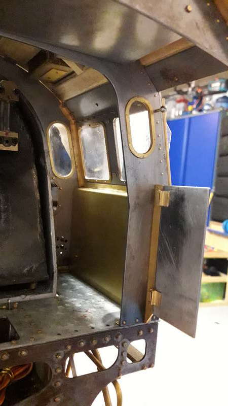

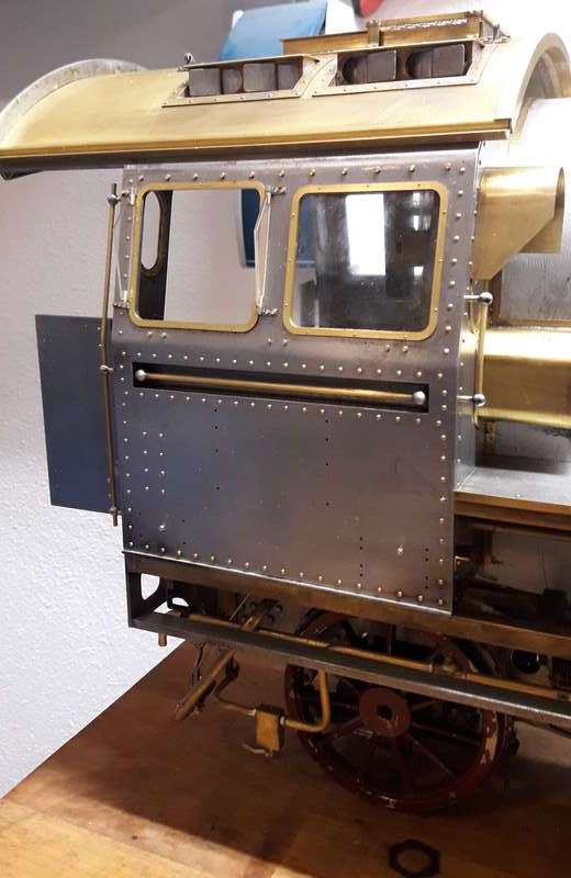

Zum Führerstand selbst: es sind jetzt die Türen fertig und montiert.
Das von mir knifflig eingestufte Seitenverkleidungsblech ist auch gelungen und motiert.
Knifflig daher, weil es zweimal gekanntet werden musste und oben mit 6x M0,8 Schrauben von außen gehalten wird. Da müssen die Kantungen relativ genau werden sonnst passte es nicht. Mit der selbstgebauten Schwenkbiegemaschine und etwas Nachrichten war der letzte Stolperstein am Führerstand geschafft.
20201122_162807 (Steffel)
20201122_162851 (Steffel)
Es fehlen jetzt noch die Abstandshalter der Schilder dann ist der Führerstand in sich fertig.

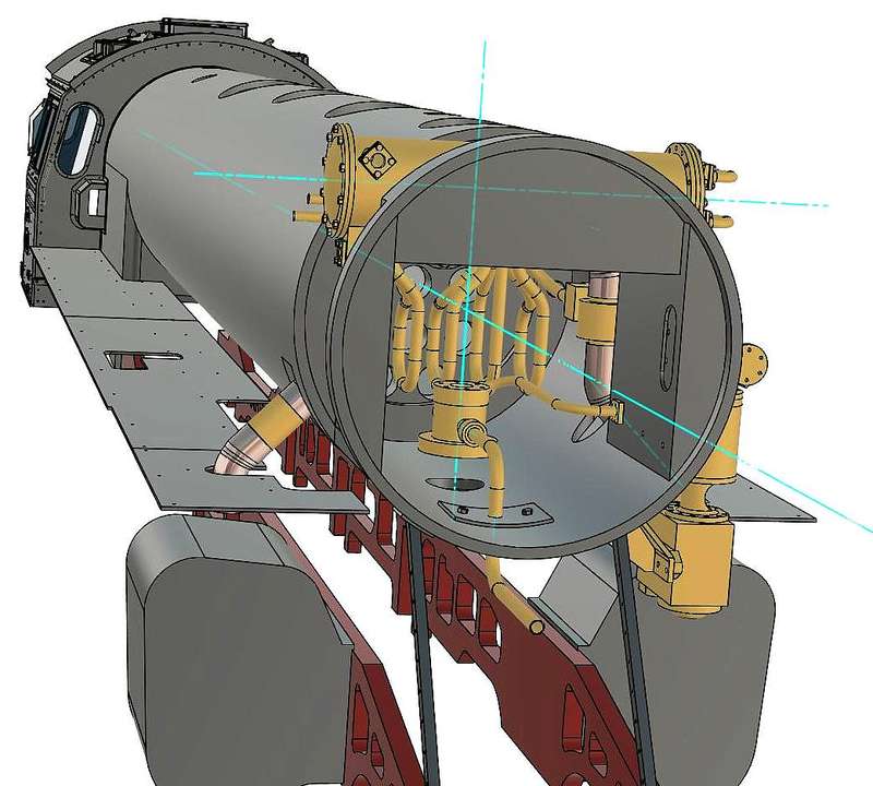

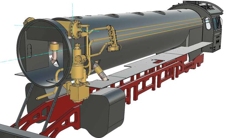

Im Mai hatte ich angefangen zu konstruieren, mit der persönlichen Zielstellung Ende August fertig zu werden. Wie man sieht hat es doch wesentlich länger gedauert.
In der Konstruktion ist als nächstes die vordere Dampfentnahme in der Rauchkammer vorgesehen. Daran schließt sich dann der Dampfverteiler auf der Heizerseite. Womit dann schon die Kesselaufbauten in den Fokus rücken.
Parallel muss im Füherstand der Steuerbock funktional umgesetzt und die Bremsventile nachgebildet werden damit die ankommenden Rohleitungen einen Sinn ergeben.
Der Öler muss ebenfalls noch relaisiert werden... usw. :0)

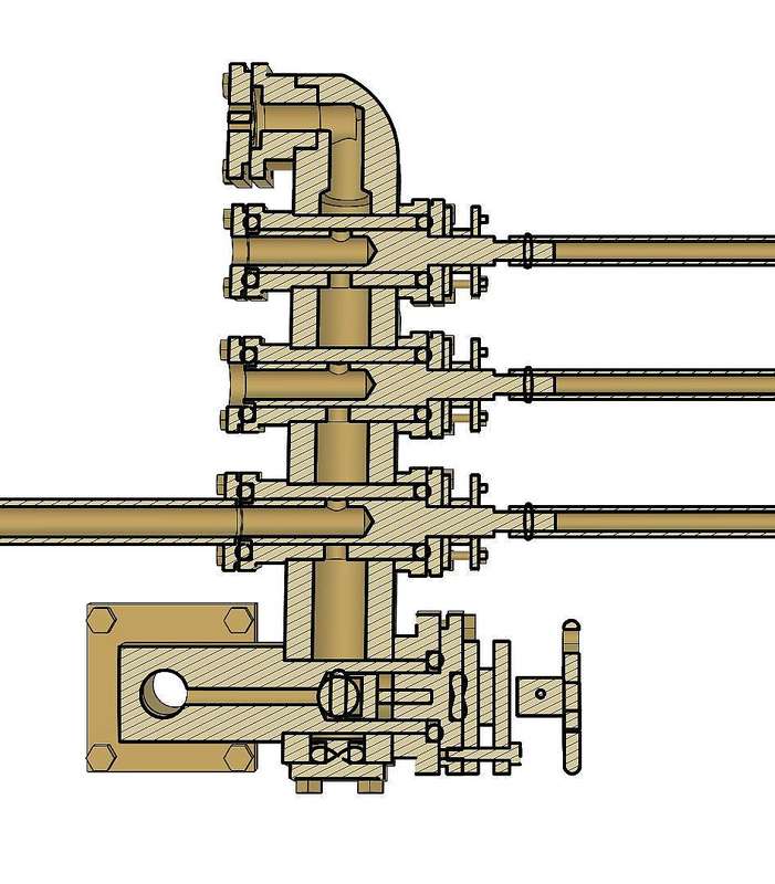

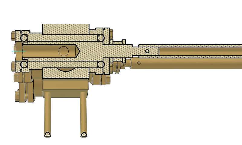

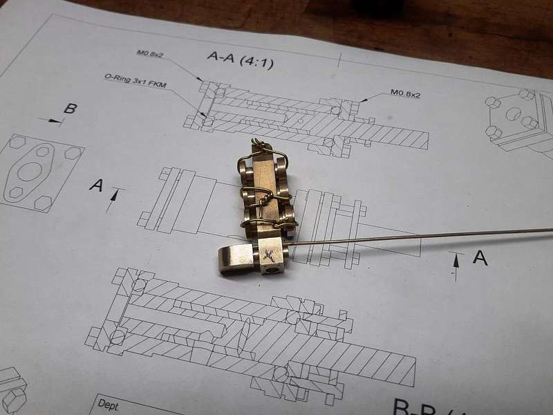

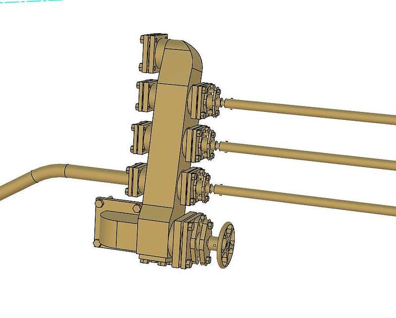

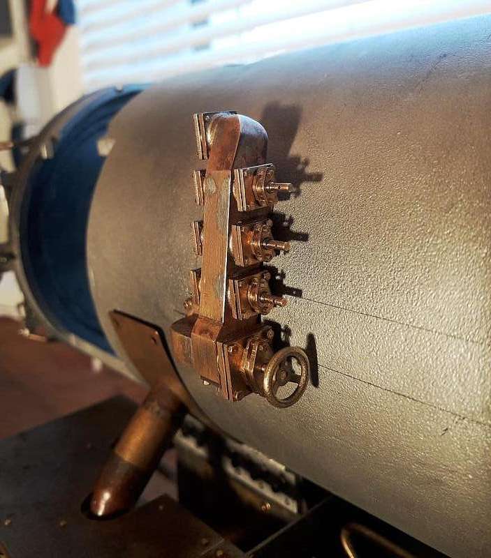

ich habe den Dampfentnahmestutzen modelliert. Am Anfang stand die Frage wie die Dampfwege freigeben und schließen ohne Stellwege größer 180° der Servos zu benötigen und wie man es am besten dicht bekommt.
Gewindespindel mit Dichtkegel/Kugel viel dadurch raus, da ich maximal für M2 Platz hatte und bei 180° Drehung reicht der Öffnungsweg nicht aus oder ich bräuchte Stellglieder welche im besten Falle mehrere Umdrehungen realisieren könnten.
Ich bin letztlich wieder bei einem drehbaren Kolben gelandet mit einer Querbohrung. Dieser muss maximal um 180° gedreht werden um die Bohrungen zu verschließen/freizugeben der Durchmesser der Kolben ist 3mm in einer H7 Bohrung.
Dampfentnahme_12 (Steffel)
Anfänglich hatte ich an dem Kolben noch einen PTFE-Mantel vorgesehen dies dann aber verworfen.
Der Dampfentnahmestutzen ist in Original ein Gussteil, das macht die Nachfertigung mit zerspannenden Formgebung etwas knifflig.
Um alle Ventile zu versorgen habe ich eine große Längsbohrung in welche die Ventile dann quer eingebracht sind.
Dampfentnahme_11 (Steffel)
Die Flansche werden mit O-Ringen abgedichtet, auf der Stellseite dichtet dieser gleichzeitig den Kolben mit ab.
Dampfentnahme_10 (Steffel)

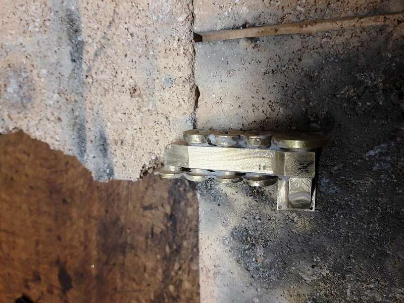

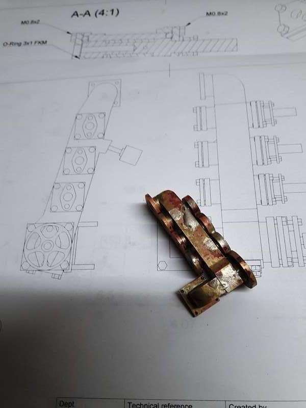

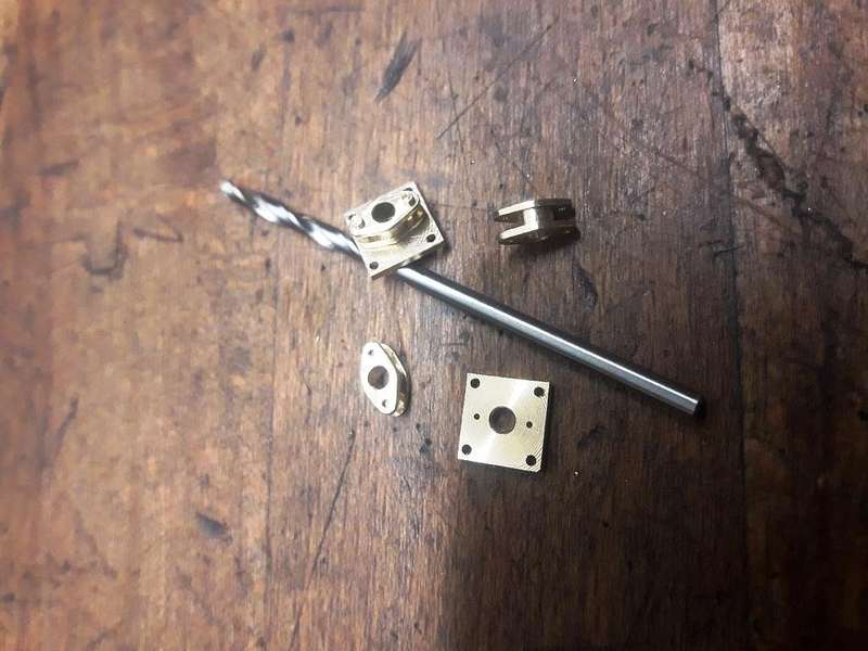

Die große Schwierigkeit bestand nun darin die einzelnen Ventileinheiten in einem Arbeitsgang im Grundkörper einzulöten.
Damit die Flansche auch zueinander stehen habe ich diese rund belassen und mit Aufmaß an den Stirnseiten um nach dem Löten diese zu bearbeiten.
Da ich nicht die Fertigkeit besitze die Flansche so einzulöten das diese nach der Lötung noch parallel und gerade stehen habe ich mich für die Reihenfolge entschieden.
Dampfentnahme_1 (Steffel)
Dampfentnahme_2 (Steffel)
Den Anschlusswinkel zum Kessel habe ich mit einem Stift arretiert, den Flansch zum Kessel am Winkel angeschraubt und den Schraubenkopf nach dem Löten abgefräst.
Somit waren alle Teile welche sich nicht verdrehen durften arretiert bzw. so ausgeführt das wenn sie sich verdrehen es nicht negativ ist.
Dampfentnahme_3 (Steffel)
Die Lötung ist augenscheinlich geglückt, das war für mich der aufregendste Moment. Ein anschließender Drucktest mit absprühen zeigte das alles Dicht war.

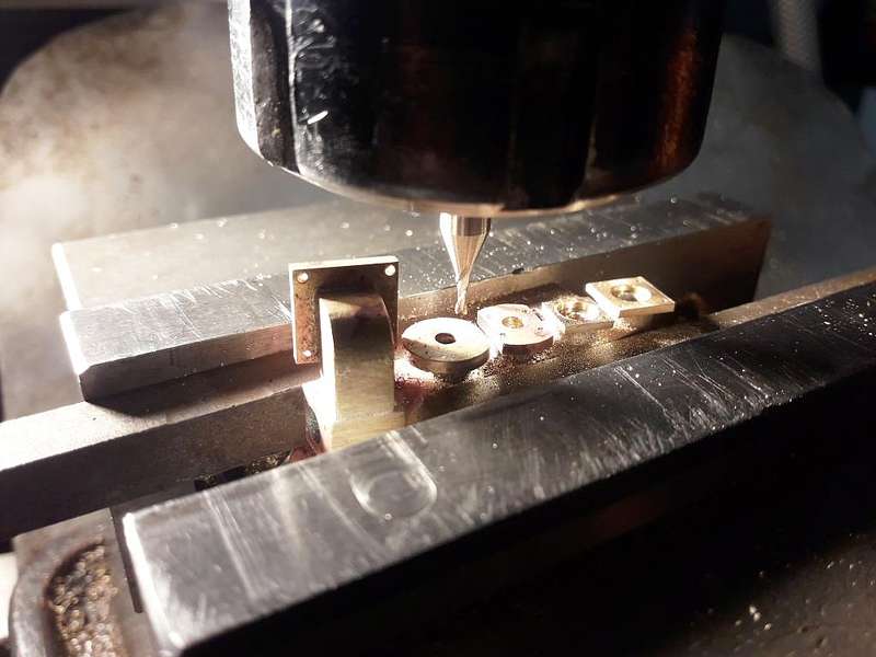

Nun konnte es mit der Bearbeitung der Flansche weiter gehen.
Hierzu stellte ich den Schraubstock in den Schrägungswinkel der Flansche zum Grundkörper.
Da es hier relativ genau zugehen muss bezüglich dem Winkel habe ich den Winkel mit der Messuhr eingestellt. Hierzu habe ich mir für einen Verfahrweg auf der x-Achse von 20mm und den benötigten Winkel den Hub in der y-Achse ausgerechnet (rechtwinkliges Dreieck). Durch Abfahren der Spannbacke am Schraubstock, diesen solange justiert bis der errechnete Hub auf der Messuhr abzulesen war. Da zeigte sich auch das die Scala auf dem Schraubstock sehr grob ist und ich zum Glück nicht nach dieser den Winkel eingestellt habe. Sehr hilfreich ist hier wieder die digitale Anzeige der Fräsachsen.
Dampfentnahme_4 (Steffel)
Mit einer Aufspannung wurden alle Flansche je Seite fertig bearbeitet. Damit ist sichergestellt dass keiner zum anderen schief steht was man sofort sehen würde.
Die Kleinteile ringsrum habe ich zum Teil wieder mit meinem Phantoraphen gefertigt.

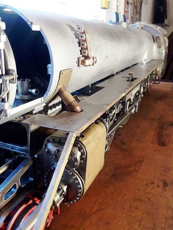

Dampfentnahme_5 (Steffel)

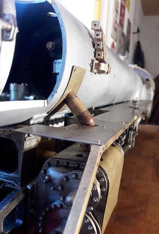

Alles zusammengebaut und montier schaut das Ganze so aus.
Dampfentnahme_6 (Steffel)
Dampfentnahme_7 (Steffel)
Dampfentnahme_8 (Steffel)
Dampfentnahme_9 (Steffel)
Der Erste Versuch mit Druckluft stellt mich sehr zufrieden.
Die Kolben dichten ausreichend gut ab. Ganz leicht lassen diese natürlich durch.
Die Überlegung ist aber das dies kein großes Defizit darstellt, bis auf den Dampfverlust. Es werden vom Stutzen Wasserpumpe und Bläser betätigt, die Lichtmaschine bleibt wahrscheinlich blind und wird nur als Attrappe abgebildet, da diese einfach zu klein ist zum funktionellen nachbauen.
Der geringe Leckstrom macht dem Bläser nichts aus, bei der Wasserpumpe bildet sich eventuell unschönes Kondensat, wärmt diese aber auch permanent durch. Die Versuche werden es zeigen.
Was den Mengendurchsatz betrifft war ich skeptischer aber auch hier wurde ich positiv überrascht.
Ein loses Verbinden der Speisepumpe, durch ranhalten der Rohre ohne Dichtung an den Stutzen brachte diese sofort zum Laufen (ohne Last).
Nun stehen als nächste die Fertigung von Oberflächenvorwärmer, Speisedom und Luftpumpe an. Damit die Rohrleitungen zwischen den einzelnen Komponenten gezogen werden können.
Dampfentnahme_13 (Steffel)
Dampfentnahme_14 (Steffel)
