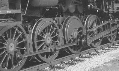

Das sind die Vorbildfotos die ich verwende.
20160328_113635 (Kupferschmied)
20160328_114307 (Kupferschmied)
Gruß Thomas

hatte man bei der BR52 nicht den Spurkranz des Treibradsatzes extrem geschwächt bzw. ganz darauf verzichtet? Bei deinem Modell ist nach den Bildern genau so ausgeführt wie bei den Kuppelradsätzen.

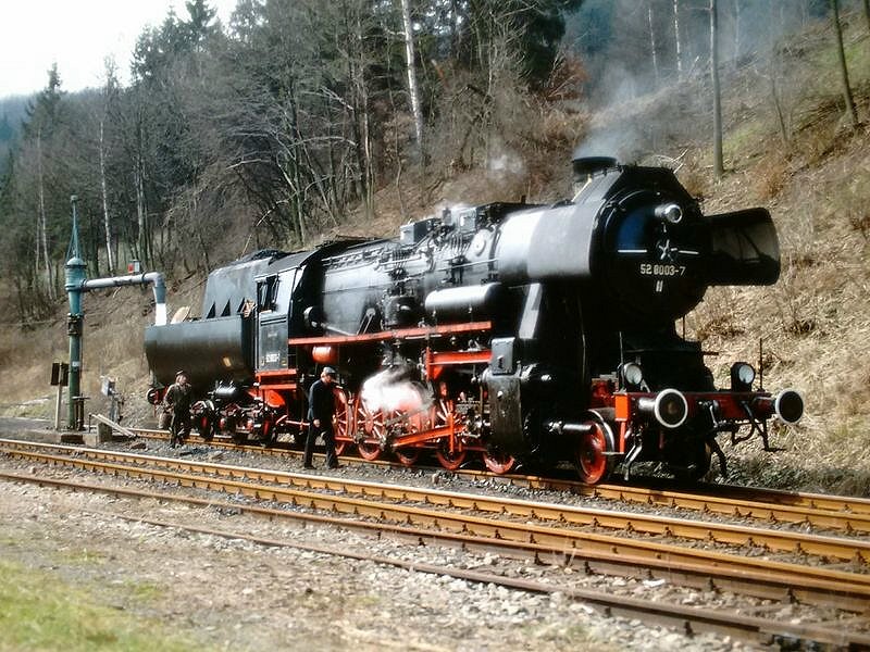

Die Reko 52 in Stolberg
Er ist zwar nicht deutlich aber noch erkennbar ,der Kranz :
52_8003

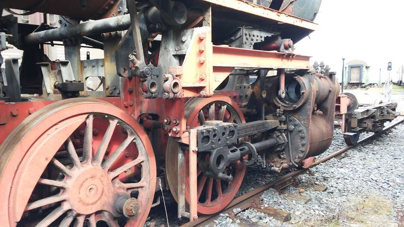

Und hier das Fahrwerk der 7596, das Vorbild zu Thomas´Modell :
52_7596_
In Summa: Es gab sowohl Maschinen unten mit, als auch unten "ohne"

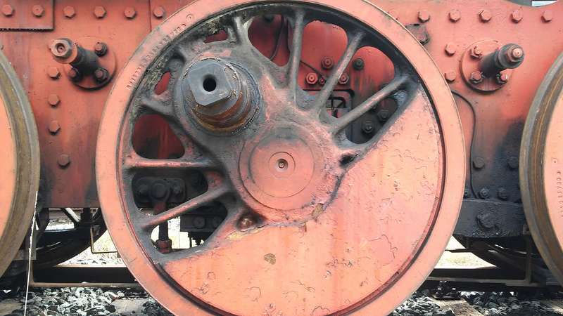

der Spurkranz des Treibrades ist schmäler, so wie Manuel geschrieben hat.
20200114_211645 (Kupferschmied)
Spurkranz der Kuppelräder sind breiter.
20200114_211722 (Kupferschmied)
Gruß Thomas
