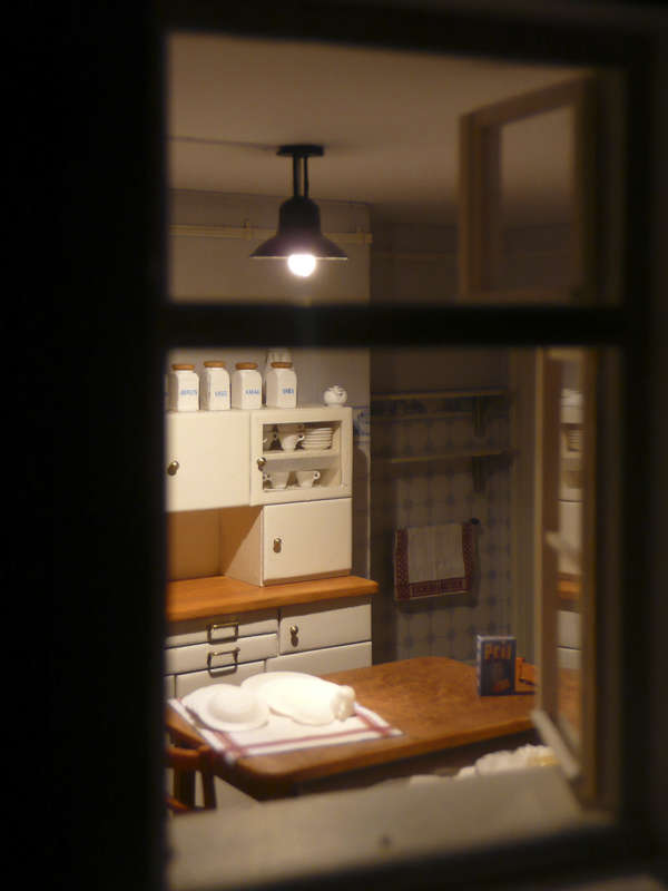

Frithjof,
vielen Dank für die Aufnahmen - da sind reichlich Anregungen dabei. Mit der Küche bin ich allerdings bis auf ein paar Utensilien für die Regale durch.

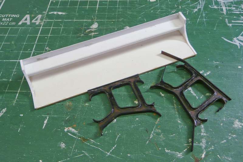

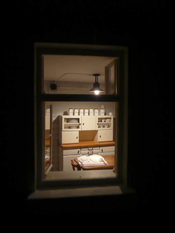

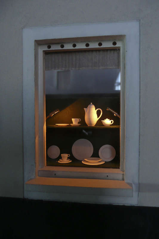

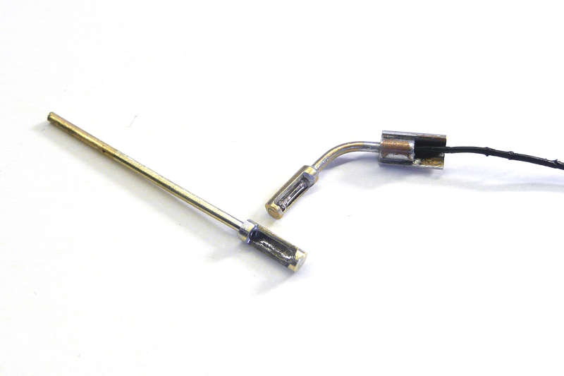

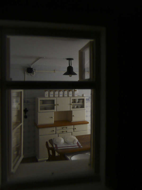

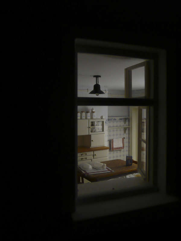

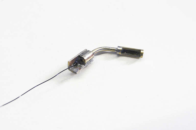

wozu ein paar Teller und Tassen so alles gut sind ... und ja, dieser Optiker hatte tatsächlich Geschirr, Uhren und Vasen in seinen Schaufensterauslagen. Irgendwie wollte mir das unbeleuchtet nicht gefallen, es sollten aber auch keine langweiligen Deckenlampen, sondern etwas gerichteteres Licht sein, wie man es von Orchesterpulten und Armaturenbeleuchtungen aus Dampfloks oder von Maschinenleuchten aus der Werkstatt kennt.
Ein paar Rohrstücke 0,8 und 1,5, etwas Winkelprofil, der Einsatz einer Feile sowie Glühbirnchen mit 0,8 mm Außendurchmesser ergaben das hier; leider kann man die Glühbirne kaum erkennen:
Mit einer Uhrmacherdrehbank hätte man sicher noch mehr herausholen können, mit dem Dremel ging es aber auch.

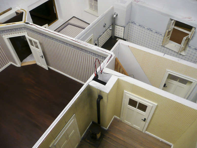

Hier noch ein Blick auf die in kleinen Vertiefungen verlegte Verkabelung.

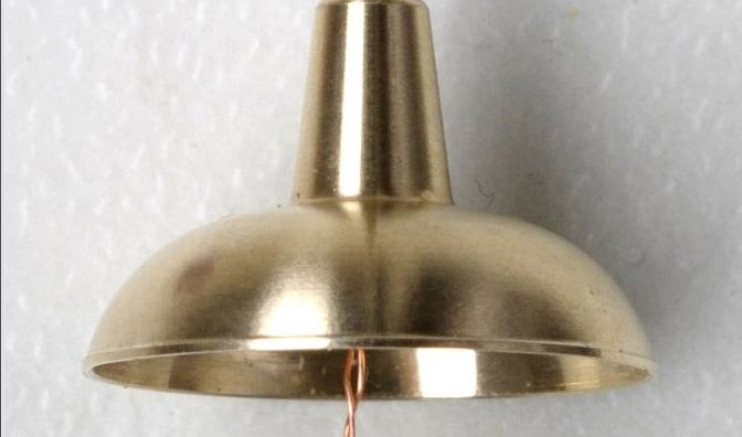

ich habe mir vor Jahren mal diesen Lampenschirm gedreht.
( Vorbild aus den 30er Jahren )
Wäre vielleicht eine Idee für Deine "Küche".
( Außen Schwarz, innen weiß emailliert )
Durchmesser des Schirms ist 10,8 mm.
Deckenleuchte (mf-pur)

mf-pur hat geschrieben:Wäre vielleicht eine Idee für Deine "Küche".
Hallo Michael, möchtest Du ihn loswerden :D ? Sieht durchaus lecker aus! Die Küche ist allerdings schon versorgt. Es gibt aber noch ein paar mehr Räumlichkeiten ...

Hallo Volker,
für 6 Euronen ist er Deiner. :D
( Ich habe übrigens noch mehrere davon. )

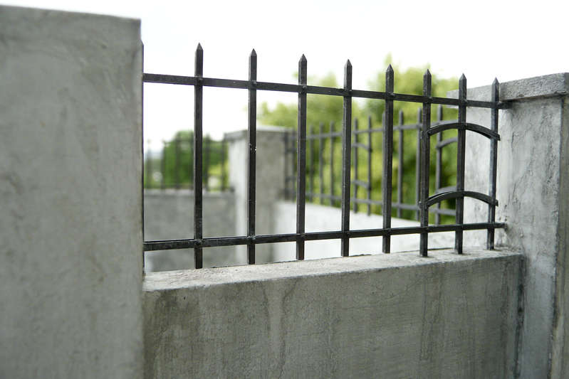

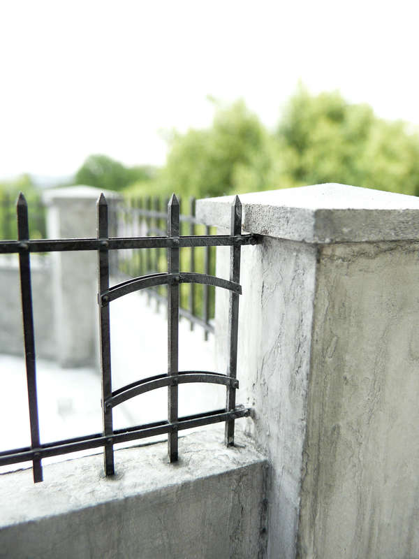

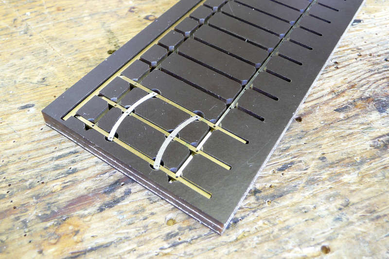

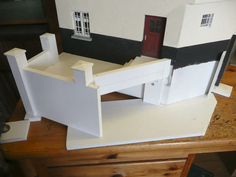

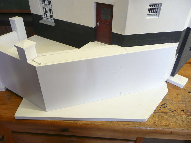

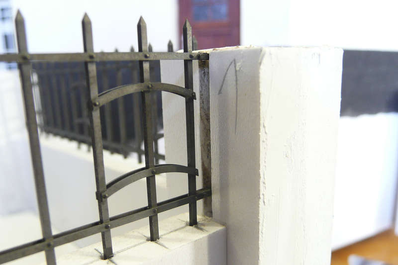

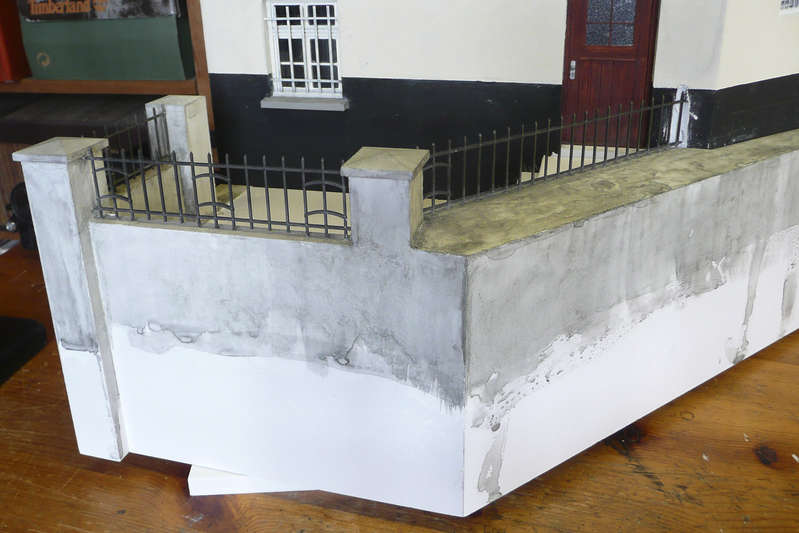

das Haus Lohmann besaß einen kleinen Vorgarten, oder nennen wir es lieber Eingangsbereich, denn nach dem Umbau war vom Garten nichts mehr übrig und ein Vordach bedeckte den größten Teil der Fläche. Geblieben ist aber der genietete Zaun, der um das Gelände lief, der auf dieser Aufnahme zu sehen ist, die irgendwann zwischen 1904 und 1910 entstanden sein muss, da es den Anbau noch nicht gibt.
Slg. Wolf Dietrich Groote
Der Anbau hat den Zaun dann zum Teil "verschluckt", aber was übrig war, reizte zum Nachbau. Hier entsteht das Areal aus Forex-Platten, teilweise gefräst, teilweise handgeschnitzt. Die Mauer scheint nach 1903 verstärkt worden zu sein, als ein "entlaufener", aufgebockter Güterwagen auf der Brücke entgleiste und in den Bach kippte. Ein Bild davon gibt's im wunderbaren Buch über die Plettenberger Kleinbahn zu sehen. Auch die Brücke hat deutliche Spuren davongetragen, aber das vertiefen wir hier jetzt nicht.

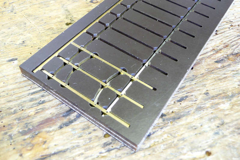

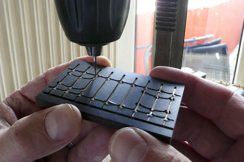

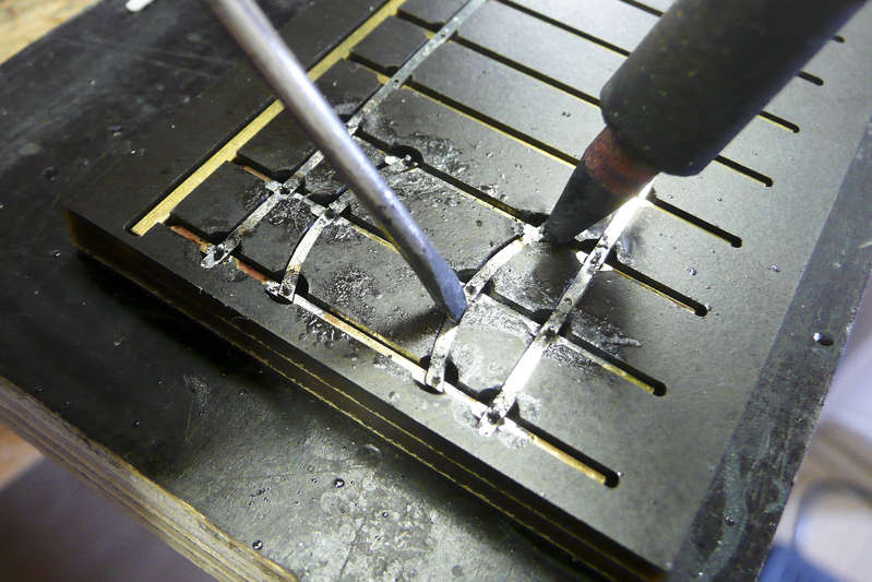

Das Projekt entstand in Zusammenarbeit mit Frithjof, der die Teile und eine Lötlehre gefräst hat. Leider ließ sich die ursprüngliche Idee, die Nieten zu prägen, nicht umsetzen, da sich die dünnen Streifen dabei durch die Materialverdrängung unkalkulierbar verlängern und die Prägung nicht genau genug wurde. Ich habe mich daher dazu entschieden, Stifte einzulöten und anschließend zu verrunden. Ich glaube, die Bilder sind selbsterklärend.
Das Verrunden geht am besten bei niedriger Drehzahl, etwa 100-150 Umdrehungen/Minute.
Der Zaun wurde dann in entsprechende Bohrungen im Forex eingeklebt, die anschließend alle einzeln zugespachtelt wurden. Die Platten haben ebenfalls einen Verputz aus Spachtelmasse bekommen.
Ein erstes leichtes Washing mit stark verdünnter braunschwarzer Gouache zeigt, wo noch nachgearbeitet werden muss. Das geschieht aber erst, wenn das Teil ans Gebäude montiert werden kann. Und das dauert.
Schönen Gruß
Zuletzt geändert von Hydrostat am Fr 26. Jul 2019, 21:34, insgesamt 2-mal geändert.

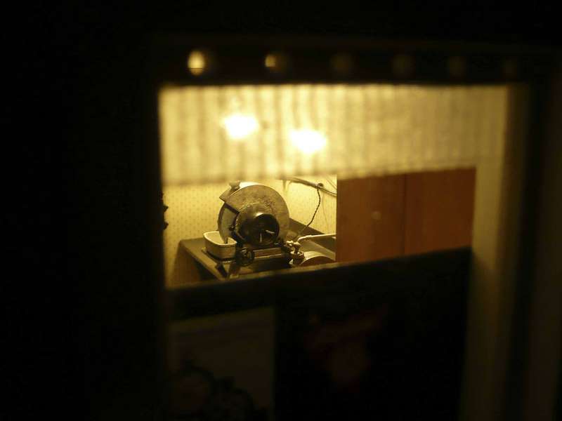

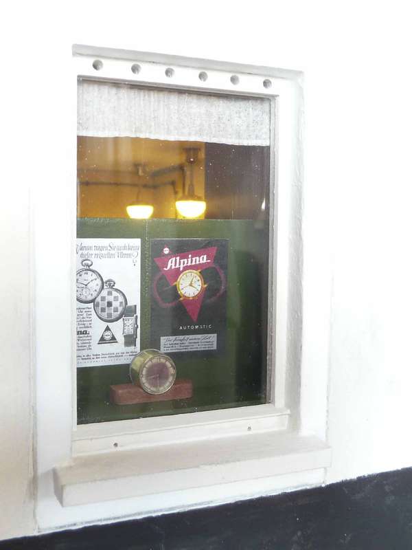

Das zweite Schaufenster ist dekoriert.
Dahinter verbirgt sich die Werkstatt des Optikers.
Diesen Blick auf die Werkbank gibt es später nicht mehr, es bleibt nur der Blick über die Schaufensterabtrennung hinweg in den Raum:
Bild:
Die Verkabelung läuft über Steckverbindungen durch den Schornstein in den Keller, links oben erkennbar.
@Martin: Schau' mal, was da links neben dem Ofen hängt.

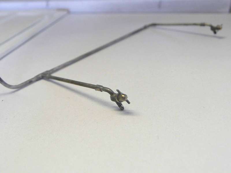

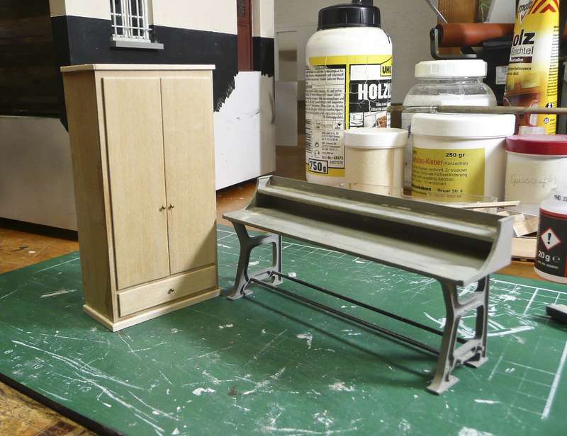

Die Verrohrung mit den Hähnen besteht aus Messingdraht und-röhrchen.
Die Werkbank ist - wie auch die Schleifmascheinen - aus Karton und ein paar Kunststoff- und Metallresten entstanden.
