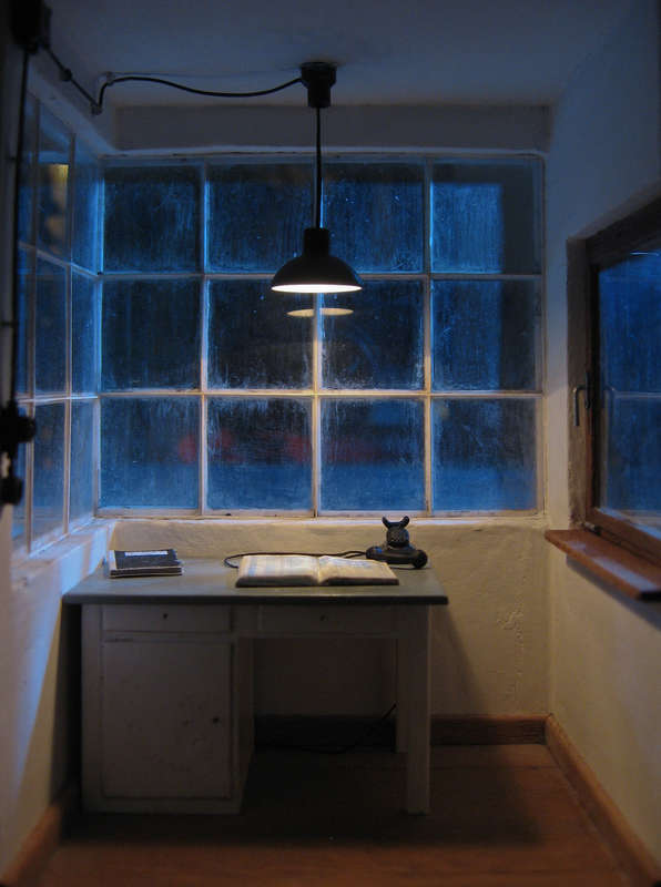

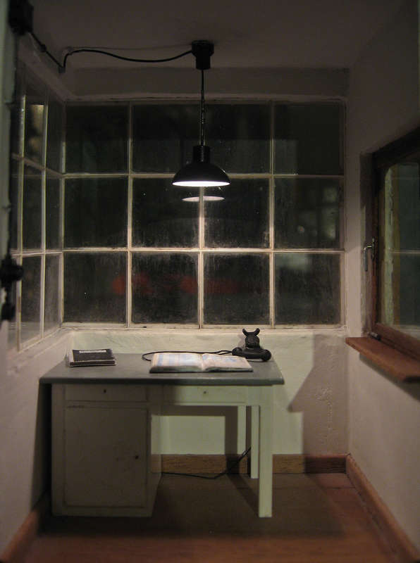

während der Ausstellung im Mai in Schenklengsfeld ist die einzige Glühbirne durchgebrannt; offensichtlich hat der rechnerisch richtige Widerstand zwischen 9V-Stromquelle und 3,5V Birne nicht gereicht. Ich habe daher nun auf ein Schaltnetzteil mit 3V umgerüstet - und die Birne ist immer noch hell genug; sie wirkt auf den Fotos durch die Belichtungsuatomatik heller, als sie in Wirklichkeit ist. Bei dieser Gelegenheit musste ich auch die Deckendose ändern/vergrößern. Immerhin lässt sich die Birne jetzt tauschen, ohne die gesamte Deckendurchführung rausreißen zu müssen.
Es fehlt noch ein Futterstück für den Kabeldurchgang, das das Kabel zentriert.
Und noch etwas Bühnenzauber:
Schönen Gruß
Schönen Gruß
