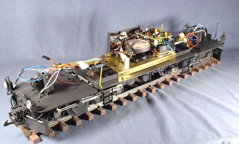

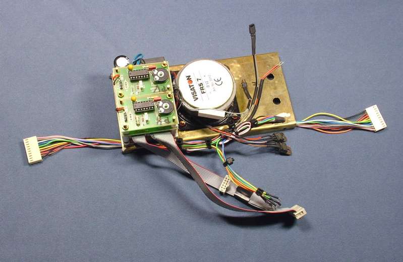

Heute habe ich die anderen drei „verkabelbaumt“. Sehr bewährt hat sich, dass man das Blech, auf dem sich „die ganze Technik“ befindet, herausnehmen kann. So braucht man nicht auf oder im Modell herumlöten.
Auch habe ich mit Steckverbindungen nicht gespart. Kostet zwar ein paar Taler, erleichtert die Sache aber ungemein. Sehr gerne verwende ich immer Vielfachstecker, wie sie zur Motherboard-Versorgung verwendet werden (hohe Strombelastbarkeit !) sowie alle möglichen Flachbandkabel und Pfostenstecker. Dekoder und Soundbaustein fehlen übrigens noch.
Kroko-"Hirn" (Stoffel)
Obwohl ich mir alle Mühe gab, sieht das verdrahtete Fahrwerk doch recht wüst aus.
Die LEDs für die oberen Stirnlampen hängen noch frei herum. Sie werden erst in den Vorbauten befestigt, wenn ich die Servos vorne und hinten justiert habe. Die Festspannungsregler für Beleuchtung und Servos lagerte ich aus. In Schkeuditz wurden die Biester trotz Kühlkörper doch recht heiß. Jetzt hangen sie auf dem senkrechten Blech (Abdeckung hinter dem Lüftungsgitter). Seitdem ist keine Erwärmung mehr feststellbar.
Kabelsalat (Stoffel)

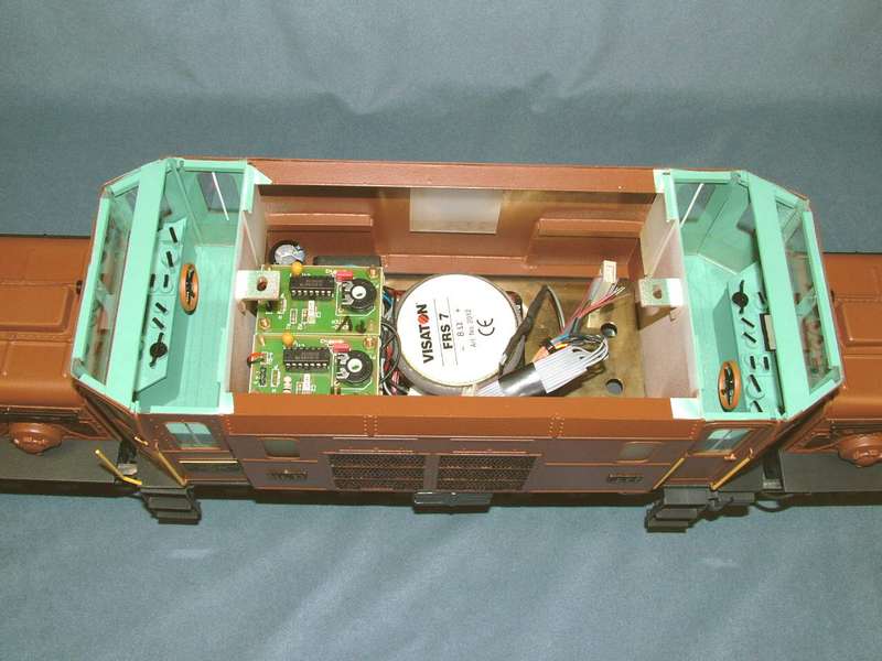

Ganz interessant ist vielleicht auch mal der Blick von oben.
Gut erkennt man die Führerstände (glaube, die habe ich Euch noch gar nicht gezeigt). Die Scheiben sind oben in Winkeln geführt und unten durch die Führerstände festgeklemmt bzw. mit klaren Doppelklebeband fixiert. Im Mittelteil wird´s nun ganz schön voll, nicht zu vergessen, dass ja noch eine „Lage Servos“ für die Pantos darüber kommt.
Innenleben .... (Stoffel)

schon klar, Du meinst den Effekt des „akustischen Kurzschlusses“. Natürlich ist der Führerstand nicht ganz hermetisch dicht. Geht ja auch nicht, sonst kippt mir der Lokführer um.
Alleine schon wegen den Kabeln braucht es ein paar Löcher nach außen. Dennoch scheint das Verhältnis zwischen Resonanzraum und Undichtigkeiten gar nicht so schlecht zu sein. Vielleicht erinnerst Du Dich, dass das Ding in Schkeuditz beträchtlich Lärm gemacht hat (auf bahnrollis Film ist fast ständig die furchtbare ESU-Pfeiffe zu hören
). Der Visaton-Lautsprecher bringt mächtig Wumms auf die Trommelfelle.
Insofern brauche ich glücklicherweise keine weiteren Maßnahmen ergreifen, ansonsten hätte ich den berühmten Joghurtbecher zum Einsatz gebracht.
Was allerdings wichtig war: zwischen Bodenblech und Rahmen befindet sich Dämmmaterial um Knarren, Krächzen, Vibrieren etc. auszuschalten.

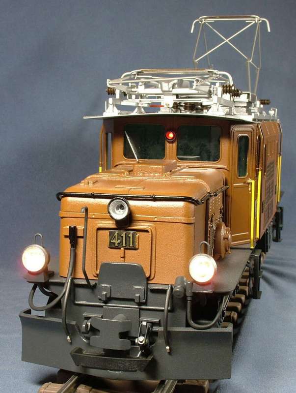

nun wird dieses Projekt kurz vor der Ziellinie doch noch ein wenig zäh. Dennoch ist mir heute zumindest wieder ein kleiner Schritt gelungen. Dank Harald Broschs Laserkünsten sind nun auch die Lampengläser drin
Lampengläser sind drin .... (Stoffel)
Das Einsetzen ging sehr flott. Ich benetzte die Scheiben einfach vorsichtig an der Außenkante mit Sekundenkleber-Gel (Achtung: wer´s nachmacht bitte Gel verwenden, normaler Sekundenkleber macht die Gläser blind !!) und schob sie vorsichtig in die Gehäuse. Damit sind die Arbeiten an der "Außenhaut" angeschlossen. Nun harre ich noch der Dekoder und einem Software-Update für mein Basisgerät, damit ich die SUSI-Schnittstellen programmieren kann.
Hoffentlich können wir den Sekt bald kalt stellen
Gruß vom Stoffel
