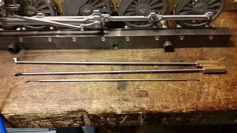

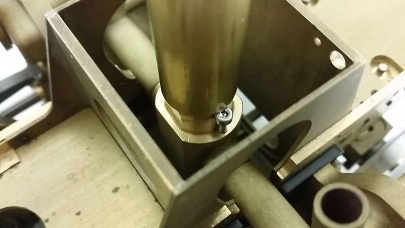

Hallo Marco,

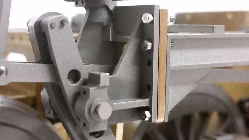

mit unzähligen Schrauben, meinte ich die für die Zylinderdeckel, sind zurzeit jeweils mit
nur 2 Schrauben befestigt, und für den Steuerungsträger und Gleitbahn.
Wenn ich die habe, kann ich mich ans laufen lassen machen.
20191221_202909 (Kupferschmied)
20191221_203123 (Kupferschmied)
20191221_203201 (Kupferschmied)
Auch brauche ich noch einige Innensechskant Schraubendreher ums Eck herum und
andere Schlüssel zum Schrauben anziehen.
20191221_203712 (Kupferschmied)
Gruß Thomas

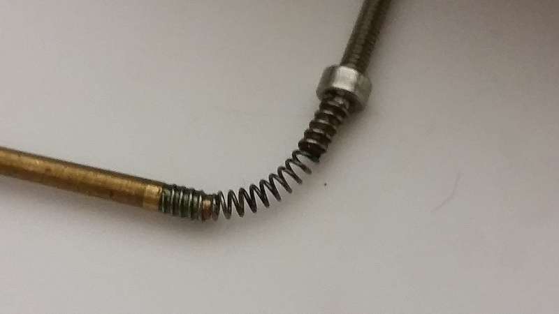

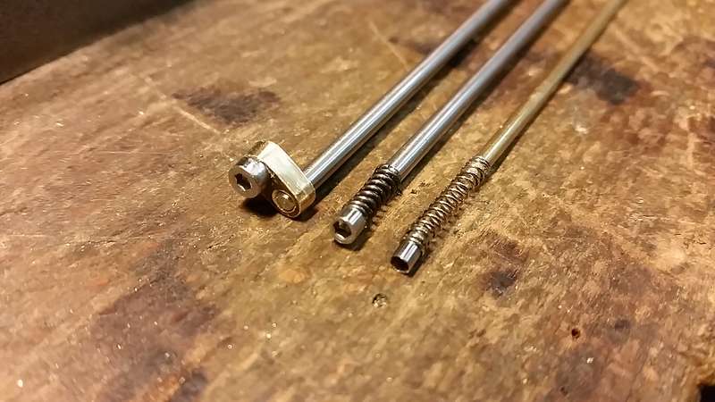

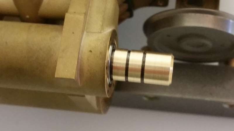

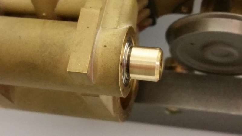

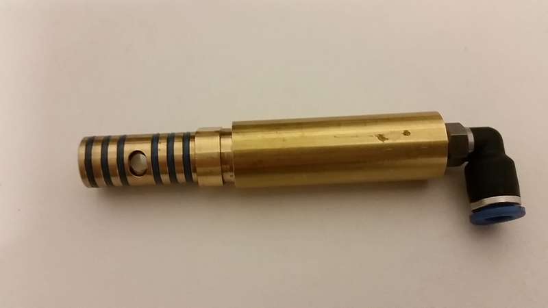

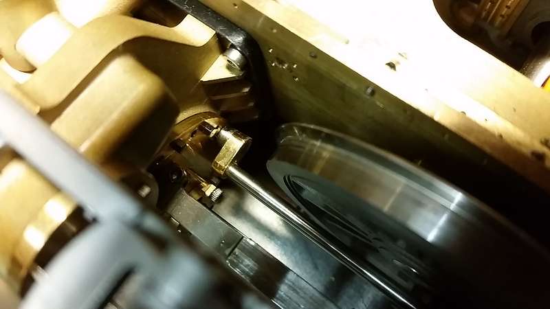

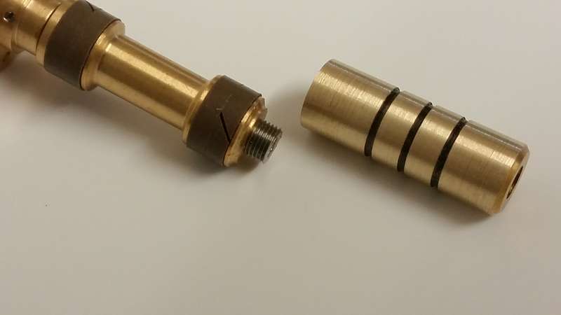

um die Schieber einstellen zu können, sind an den Schiebern Gewinde dran,
um die Entstellzylinder mit den Einstichen anzuschrauben.
Gruß Thomas
20191222_134947 (Kupferschmied)
20191222_135017 (Kupferschmied)
20191222_135037 (Kupferschmied)

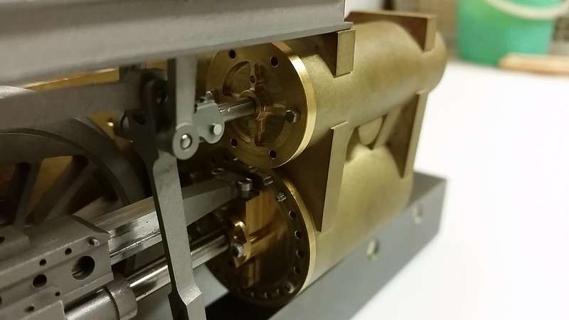

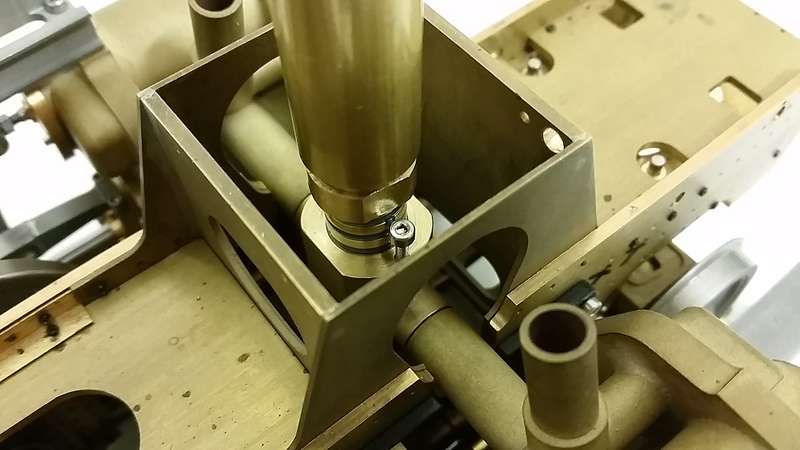

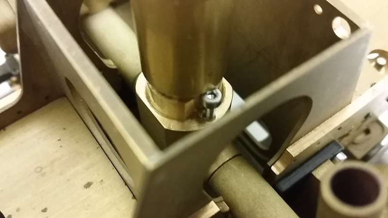

ein Stück der Dampf Zuleitung. Wird nur gesteckt und um 90 Grad gedreht.
Gruß Thomas
20191227_155354 (Kupferschmied)
20191227_155425 (Kupferschmied)
20191227_155433 (Kupferschmied)
20191227_155448 (Kupferschmied)

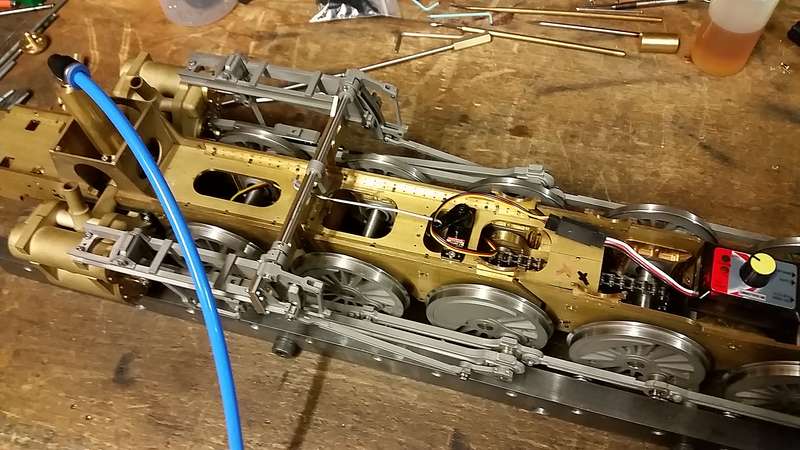

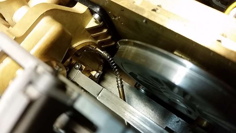

Fahrwerk läuft mit Druckluft. Ist zwar noch nicht perfekt eingestellt, weil ich das
Servo der Umsteuerung mit einem Servotester verstellen. Zum richtig Einstellen von
Mittelstellung, Vorwärts und Rückwärts brauche ich die Fernsteuerung.
20191230_180631 (Kupferschmied)

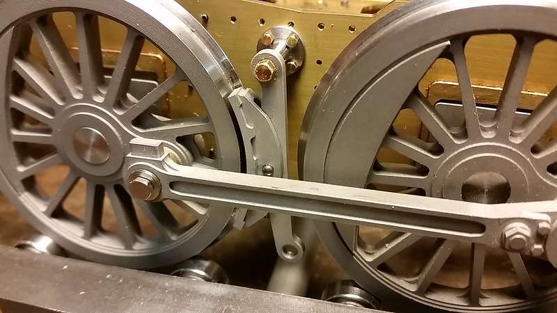

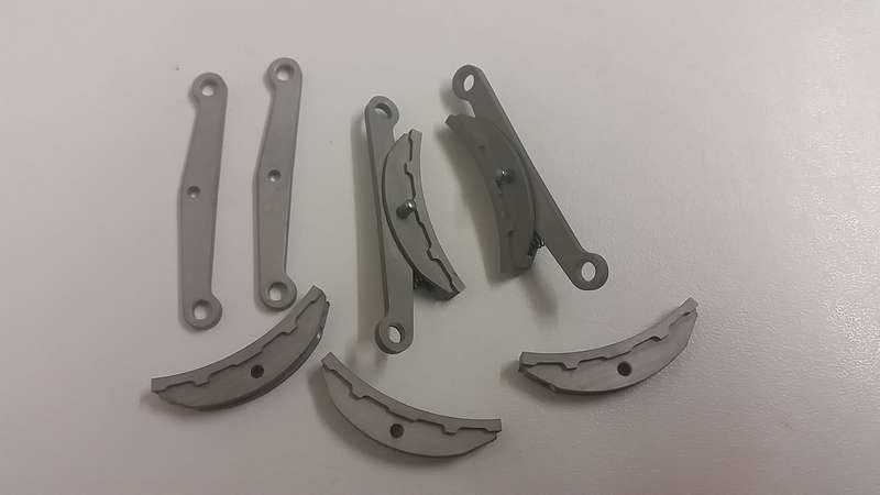

mache gerade an der Bremse weiter.
Gruß Thomas

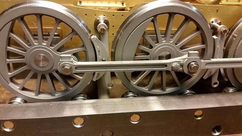

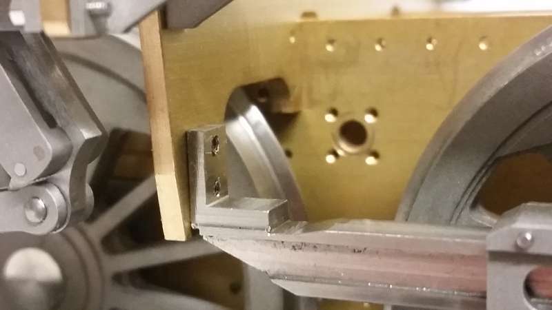

20200106_170500 (Kupferschmied)

Kupferschmied
Beiträge: 411
Re: BR 52 in Spur 2
Beitrag von Kupferschmied »

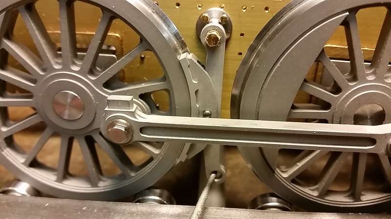

Bremsen angebaut, Messingschrauben werden später noch durch Edelstahl ersetzt.
20200110_205628 (Kupferschmied)
20200110_205641 (Kupferschmied)
Bremse angelegt.
20200110_205734 (Kupferschmied)
Gruß Thomas
Beiträge: 1672
Re: BR 52 in Spur 2
DAS sind Bremsbacken :shock:
Wenn die mal richtig in Fahrt ist....
(immer noch zweifele ich, ob das nicht doch Vorbildfotos sind :wink: )
erstaunte Grüße
