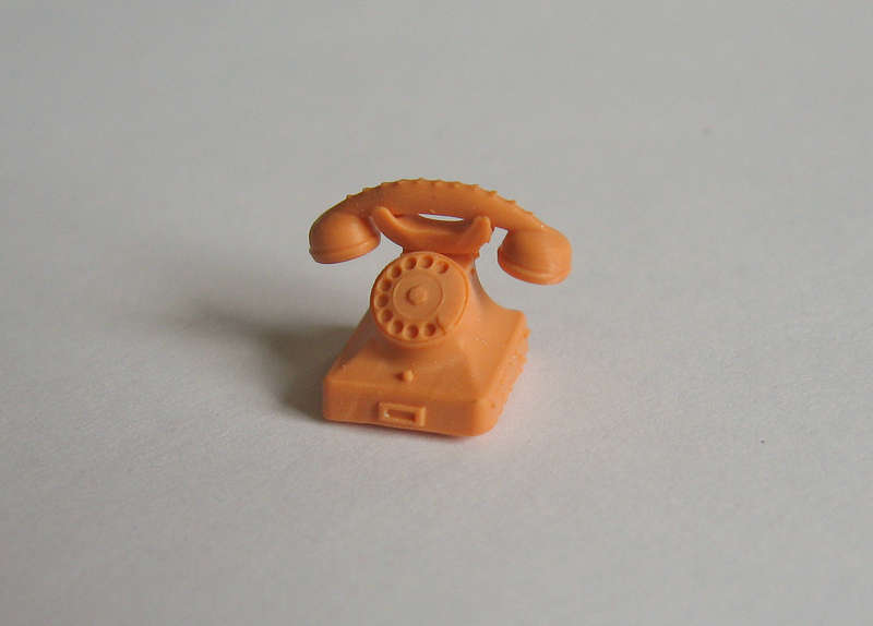

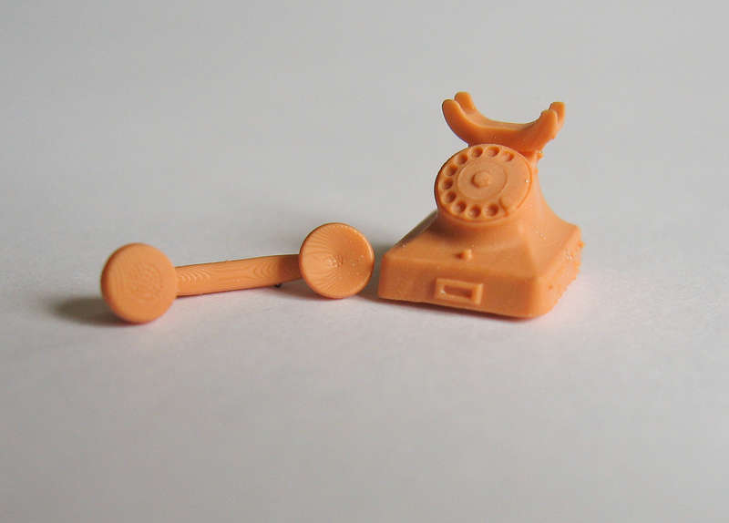

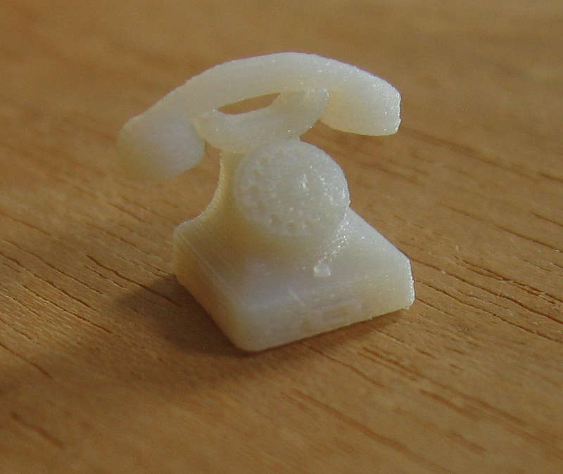

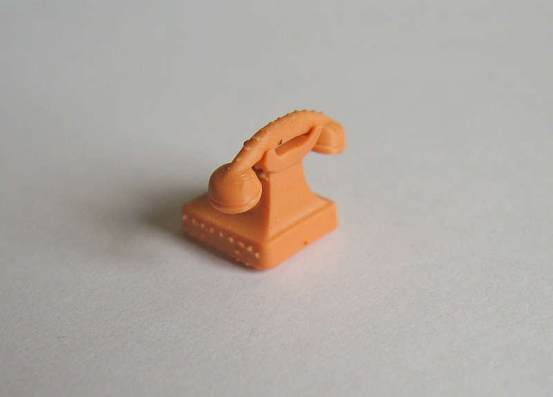

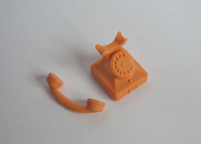

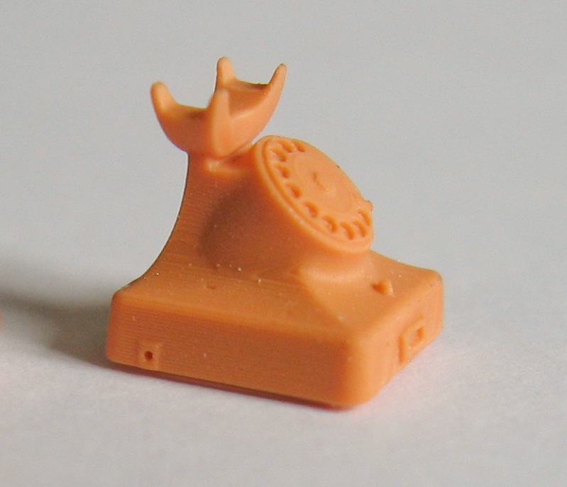

das Telefon hat mir keine Ruhe gelassen (Stöpsel ziehen war nicht). Zum Vergleich nochmal der bisherige Qualitätsstandard:
Und das aktuelle Ergebnis:
Ich glaube, das kann man gelten lassen.
Die "Pickel" stammen vom Stützmaterial; für die Fotos habe ich sie mal drangelassen. Sie werden vor dem Abformen für den Weißmetallguss noch entfernt. Falls also jemand Interesse an einem Telefon hat ...
Schönen Gruß
Schönen Gruß

Re: Übungsmodul: Auf dem Weg zur Plettenberger Kleinbahn
Moin Volker
Na das ist ja ein beeindruckendes Ergebnis und ein riesiger Qualitätssprung! Toll!
Was hat denn zu den eklatanten Verbesserungen geführt?
Ich schätze mal verändertes Material. (Wenn ja, wieso-weshalb-warum?) Und was noch?...

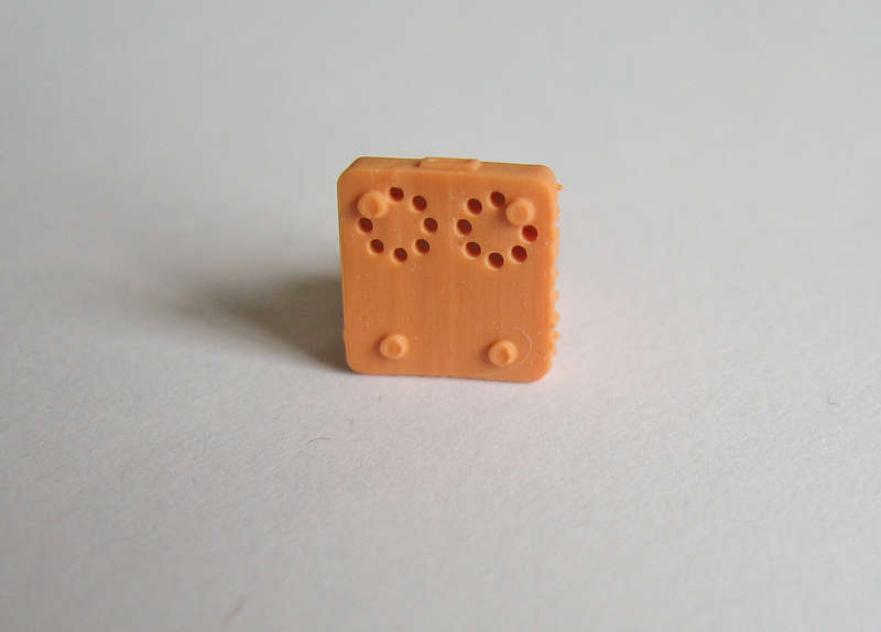

Hallo Volker,
die neue Ausgabe des W48 sieht echt klasse aus.
Lästermodus ein: Wenn du schon auf der Telefonunterseite die Schallöffnungen für den Wecker nachbildest, dann bitte auch die Trennkante des Bodens und die Befestigungsschrauben. Und wann ist mit einem funktionsfähigen Telefon zu rechnen? Die NSA will doch auch die Plettenberger Kleinbahn abhören. Lästermodus aus.
So jetzt geh ich in Deckung bevor mich ein Telefon trifft.
. Ich werd's aber dann nachreichen.
Und vielen Dank für Deinen Schritt aus der stummen Leserschaft. Freut mich! Das mit den offenstehenden Mündern macht mir allerdings etwas Angst - die Leute verhungern mir ja.
die Trennkante habe ich tatsächlich nachgebildet; man kann sie auch ansatzweise auf dem letzten Bild am linken Rand erkennen. Die Rille ist aber nur 0,035 mm breit ... Ich könnte jetzt behaupten, ich hätte die Schrauben schlicht vergessen - aber nein: Als Künstler habe ich sie in einem Akt freischöpferischen Schaffens absichtlich weggelassen, um diesem Werk von ausgesprochen hoher Luzidität die Anmutung des Schwebenden, Flüchtigen, über das Paradigma des rein materiell Seienden hinaus zur immateriellen Dimension des fernmündlich gesprochenen Wortes, ja der Kommunikation als Grundfeste des menschlichen Daseins überhaupt zu geben.
Wer behauptet, dass das Telefon nicht geht? Zumindest steht es. Vielleicht fliegt es auch. Bleib' also lieber mal in Deckung.

Ja, ein anderer Anbieter und ein anderes Druckverfahren. Als Trittbrettfahrer muss ich aber erstmal nachfragen, was denn das was und wie das wie warHolger BS hat geschrieben:Was hat denn zu den eklatanten Verbesserungen geführt?
(Räusper) Werter Namensvetter und Träger einer möglicherweise verwandten Geisteshaltung,volkerS hat geschrieben:Lästermodus ein: Wenn du schon auf der Telefonunterseite die Schallöffnungen für den Wecker nachbildest, dann bitte auch die Trennkante des Bodens und die Befestigungsschrauben. Und wann ist mit einem funktionsfähigen Telefon zu rechnen? Die NSA will doch auch die Plettenberger Kleinbahn abhören. Lästermodus aus.
