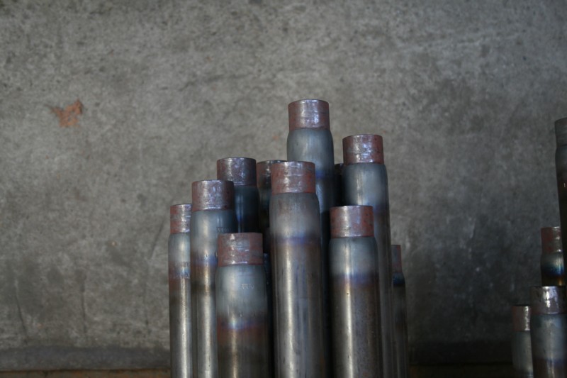

Wo sind denn die abgewickelten Siederohre?
Hier:
Wenn Du mehr brauchst, einfach mehrfach ausdrucken. Dann ausschneiden und rollen. :bgdev:

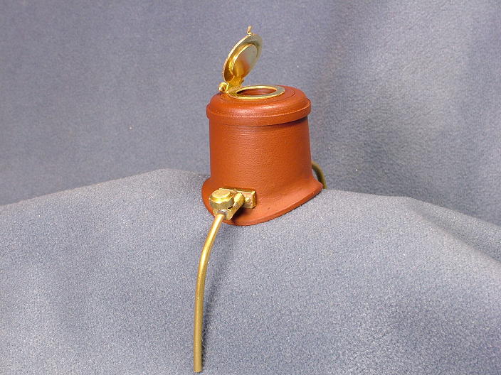

Beliebt sind gedreh-/drechselte Hüte aus Plexi in Dupli-Grund-braun. Dazu Zierwerk aus Messing. Hier einige Beispiel. Zunächst der .....
...... Sandhut .....
..... oder auch der Dampfhut .......

Re: Maloja & Chiavenna
Bonsoir Mr. Stoffèl,
wow! Die aktuelle Hutmode gefällt mir ausnehmend gut. Du beweist Deine Fähigkeiten als Top-Couturier aus einer der bedeutenden Mode-Metropolen.
Wie hast Du denn die Übergänge der Hüte auf die Köpfe (Kessel) so bezaubernd hinbekommen?
Die Kopfschmerzen verursachen wohl weniger die Hüte als vielmehr der Federputz, hm? Wie wär's denn mit einer von unten separat einzusetzenden Feder, gegossen mit einem Kern bis an die Wicklung dran?

Das sind super Urmodelle, klassisch SLM. Dein Sandhut gleicht aber eher einem alten, gerissenen Chapeau Claque :P
Hast du da in deiner Bastelwut auch gleich noch die Schrägbleche eingebaut, damit der Sand auch richtig abrutscht?
Ach ja, deine Abwicklungen für Siederohre sind ein wenig rudimentär. Richtig sehen die am einen Ende aus, wie auf dem Foto. Die andere, aufgebecherte Seite konnte ich heute leider nicht Fotografieren, da gabs immer so ein Bild "Bitte Akku wechseln".. :evil:

Beiträge: 2431
Moin Thomas,
Die Dinger sind nach der gleichen Methode hergestellt, wie der Schornstein. Allerdings habe ich hier für die Drehteile Plexiglas verwendet. Das lässt sich etwas exakter bearbeiten, da es härter und spröder als PVC ist. Die Krempen sind wieder ABS, "thermisch" in Form gebracht. Der Übergang wurde mit 2K-Kleber aufgefüllt und dann vorsichtig geschliffen. Soweit so gut. Das hatte ich ja beim Schlot schon trainiert. :wink:
Knifflig war, die Krempen zu überdrehen. Beim Sanddom ging das noch. Der ist von oben her ausgedreht und ich konnte ihn leicht in die Drehbank nehmen. Der Dampfdom ist von unten ausgedreht. Für ihn musste ich mir erst mal einen Konus herstellen, auf dem das Ding aufgespannt wurde: Konus in die Drehbank, Krempe diesmal am Spannfutter. Da rächt sich dann jedes Zehntel Toleranz (was unweigerlich auftritt, da ich das Plexiteil ein paar Mal umspannen musste), da die Krempe schon verflucht groß ist.
Schon richtig, das Überdruckventil ist eine spannende Geschichte. :roll: Aber ich will versuchen, an einem Stück zu giessen. Hab´ da schon eine Idee. :-$ :- Genauso spannend sind aber die Hüte selbst. Vor nicht all zu langer Zeit behauptete ich noch steif und fest, dass man runde Teile dieser Größe nicht mehr in Silikonformen abgiessen kann (werden durch den Spanndruck oval). O:) Momentan experimentiere ich gerade mit runden Formen, die konzentrisch gespannt werden. :gruebel:
Mehr dazu, wenn es funzt ...... :magic:
:oops: :oops: :oops: :oops:
Aber ich sehe, Du warst für mich investigativ tätig.
Sei doch so lieb:
:arrow: Säg´ einfach eines der Rohres mal längs auf und klopf´ es platt
:arrow: dann können wir es einscannen und es wird ein bissl leichter, die Abwicklung zu zeichnen
:bgdev: :intrigant: :bgdev: :intrigant: :bgdev:

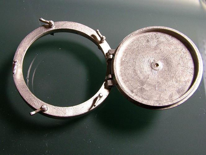

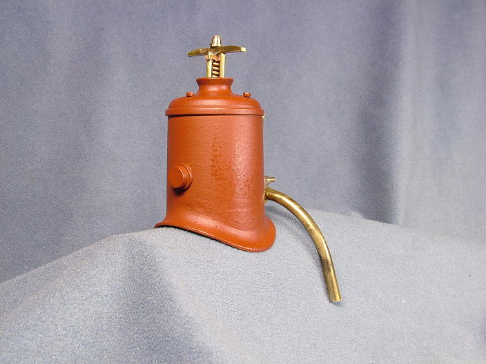

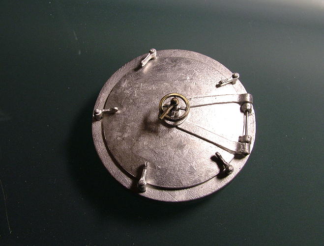

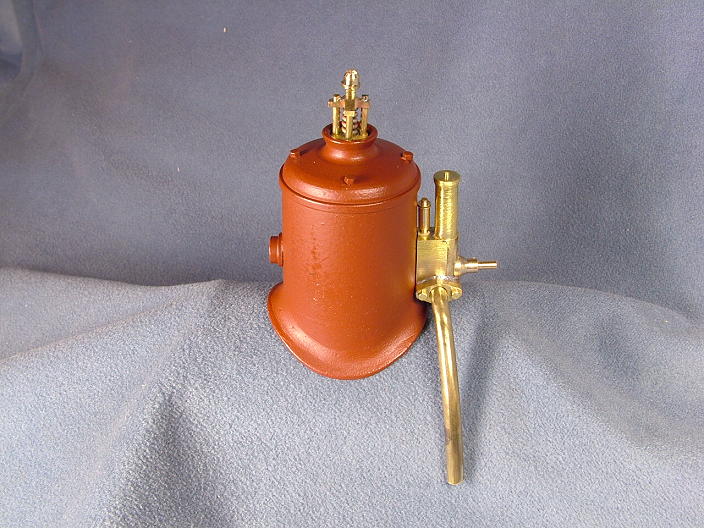

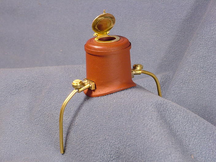

Die Ätzteile habe ich weitestgehend wieder auf die Seite gelegt. Mit den ersten Rollversuchen war ich nicht 100%ig zufrieden. Bevor es da weiter geht, werden die Bleche erst nochmal mit den Heylschen Riefen angefertigt. Bin gespannt, ob sich so exakter arbeiten läßt. :gruebel:
Dafür gibt´s aber erste Erfolge von der Gussfront. :idea: Die beiden (auf die Schnelle geschossenen und schlecht ausgeleuchteten) Bildchen brauche ich sicher nicht weiter beschreiben ......
.... einmal zu und einmal auf ......
Erwähnenswert ist vielleicht, dass ich die kleinen Beschläge mitsamt Bohrungen gleich mitgegossen habe (Form mit Schiebern). Das erspart zwar nicht die Nacharbeit, macht die Sache aber schon viel einfacher. Das Handrad vom Zentralverschluss ist ein Ätzteil.
