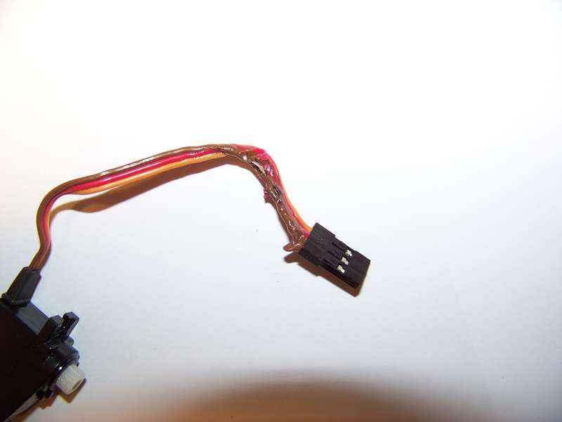

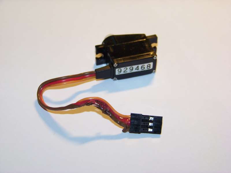

Am vorderen Triebwerk musste ich das defekte Servo für die Umsteuerung austauschen! Dies kommt gelegentlich vor, wenn man etwas zu ungeduldig beim Umsteuern ist und noch der volle Dampfdruck auf dem Flachschieber lastet. Deshalb immer schön der Dampfhahn schließen und einige Sekunden warten bis sich der Druck abgebaut hat.
Ich verwende eine kleines Servo von Graupner C 261.Die Umsteuermechanik ist grundsätzlich leichgängig und macht ohne Dampf keine Probleme.
Gestern habe ich die Mallet 10 min auf dem Rollenprüfstand getestet und plötzlich bleibt das vordere Triebwerk stehen und die Umsteuerung ist nahezu auf Neutralstellung. Zuerst hat es sich nach einem Getriebedefekt angefühlt. Als ich den Servo ausbauen wollte sah ich den Schlamassel. Die Leitung war keiner mechanischen Belastung ausgesetzt, da das Triebwerk nicht schwenken musste. Die Servoleitung lag am Zudampfrohr zu den Zylindern an.
Als ich diese Servos nachgekauft hatte viel mir sofort negativ auf, dass die Servoleitung wesentlich kürzer war und ich deshalb ein Problem beim Einbau hatte.
Als ich nun die Leitung sah, war der erste Gedanke, dass die Isolierung wohl nicht mehr so widerstand fähig gegen Wärem sei. Auf den zweiten Blick kann man einen Kurzschluß an der Leitung vermuten.
Ich werde prüfen ob er noch funktioniert und die Leitung eines alten Servos anlöten und hoffen, das diese die Wärme aushält. Der Servo ist nicht in der nähe der Rauchkammer eingbaut!!
Habt ihr schon ähnliche erfahrungen gemacht???
Roland

- Beiträge: 6538
- Wohnort: Herbipolis
Re: Selbstbau 995906 Mallet Livesteam
Hallo Roland,
der Schaden sieht nach einem Überstrom aus, da die gelbe Leitung für den Impuls ok ist, Plus und Minus (rot/schwarz) aber verschmort sind.
Vermutlich hat es die Servoelektronik zerschossen.
So etwas ähnliches hatte ich mit dem Lenkservo meines Radladers auch. Das Servo (Simprop) fiel aus und zog permanent mehr als 2A Dauerstrom, so dass die Spannung der Empfängerstromversorgung (BEC im Fahrtregler) zusammenbrach.
Tüftler
- Beiträge: 160
- Registriert: Fr 15. Jun 2007, 22:35
- Wohnort: 63695 Glauburg
Hallo Roland,
Du bist ja bekanntermaßen Fan kleiner Servos. Hier könnte sich das allerdings gerächt haben, da deren geringere Leistung zu dem von Fido angesprochenen Szenario geführt haben könnte. Auf ähnliche Weise ist das zugegebenermaßen überdimensionierte Umsteuerungsservo meiner 78 gestorben. Nicht, weil es unterwegs zu hohen Wiederstand hatte, sondern weil ich versäumt hatte durch eine Feder zu gewährleisten, daß es den Endpunkt erreicht um nicht permanent Strohm zu ziehen.
Ein weiterer Gedanke wäre, dass Du bei Deiner Zielsetzung den Ölverbrauch zu reduzieren mit der Einstellung deiner Ölpumpe zu weit gegangen bist und der erhöhte Schieberwiederstand zu der geschilderten Umsteuerungsproblematik bzw. zur Überlastung des Servos geführt hat.
Gruß Ullrich.

Bernd66
- Beiträge: 34
- Registriert: Sa 17. Nov 2007, 14:23
- Wohnort: Jena
wenn das Kabel durch zu hohen Strom verschmort wäre, sollte es doch auf der ganzen Länge verschmort sein?
Bernd
Bernd
Kolbenfresser
- Beiträge: 920
- Wohnort: Ba-Wü
Ich denke der Isolationskunststoff hat die Hitze nicht ertragen und ist geschmolzen und anschließend ist ein Kurzschluß entstanden und hat diese 3cm vollständig verschmolzen. Glücklicherweise war der Servo noch in Ordnung und ich habe ihn mit einer alten Leitung repariert. Beim laden des Akku habe ich ebenfalls eine Schmorstelle am Stecker enddeckt, der ganze Strom musste vom Empfänger verkraftet werden. Dieser Servo auch allerdings auch nur einen Fahrtag durchgehalten. Jetzt bin ich auf der Suche nach einem Servo mit Metallgetriebe und wenn möglich einem größeren Servo.

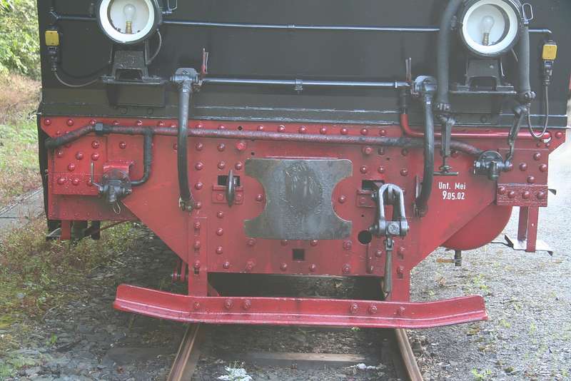

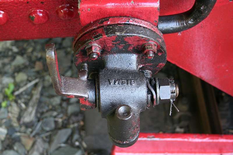

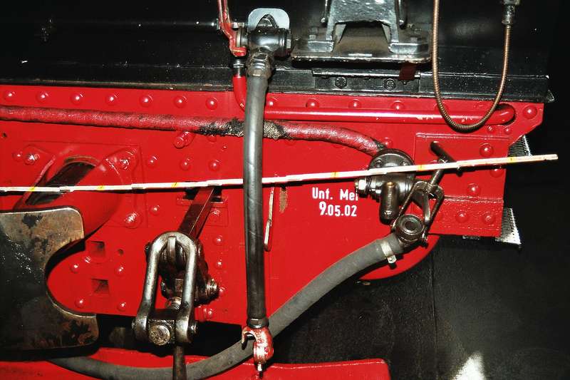

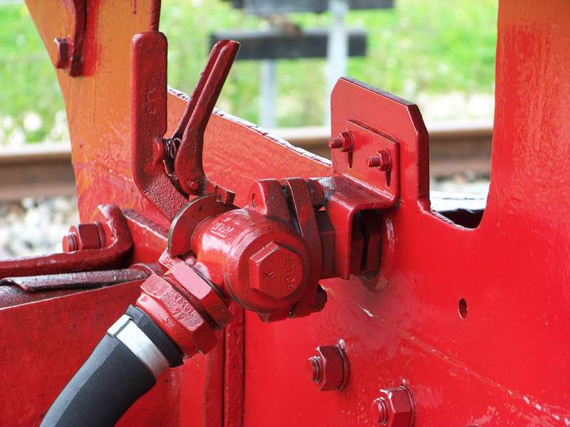

Im Augenblick bin ich auf der Suche nach den Armaturen für die Bremse und die Heizung! Kennt jemand einen Hersteller der diese in guter detailierung als Ms Gußteil anbietet???
Damit wäre mir sehr geholfen.
Roland
Brems und Heizschläuche (Kolbenfresser)
Brems- Heizungs Armaturen (Kolbenfresser)
Hahn (Kolbenfresser)
Bremsarmatur (Kolbenfresser)
Roland
