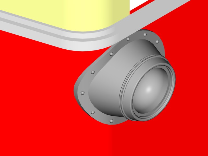

Anbei das letzte Bild eines Lampenentwurfes.
Noch fehlen das Scharnier und der Verschluß.
Deutlich sieht man allerdings die Dicke des Kranzes, obwohl nur 0,5 mm im Modell.
Alles läßt sich eben nicht exakt nachbilden.
Wenn nur der optische Eindruck gewahrt wird.
Sicher kann man dann am Messingteil noch schleifen, aber das sind schon individuelle Feinheiten.
Für die Fanatiker von beleuchteten Modellen. Macht Euch schon mal einen Kopf, wie eine vernünftige LED-Beleuchtung (elektrisch) aussehen kann.
In der Lampe wird noch die Fasssung der Glühlampe angedeutet. Von hinten kann dann eine warmweiße LED darüber positioniert werden.

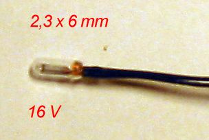

Glühlampen mit kleinerem Durchmesser als 3,1mm gibt es für verschiedenste Spannungsbereiche (z.B. bei BRAWA, Busch). Ich habe aus meinem Conrad Sammelsurium sogar welche die nicht die klassische Tropfenform haben, sondern oben "flach" sind. Die würden, waagerecht eingeschoben, schon sehr gut passen und im Gegensatz zur LED ein Lichtspektrum ausstrahlen. LED haben in der Regel eine in engen Grenzen liegende Emmissionswellenlänge -- darum sieht das abgestrahlte Licht halt nach LED aus, egal welche "Farbe" ausgestrahlt wird.

Deine Zeichnung ist gut da komm ich mit meiner Software nicht mehr mit :roll:
Bei den Birnen währen doch vieleicht die aus dem Köf-Tread brauchbar,
kleiner geht es kaum. (gibt es bei Conrad) :!:
