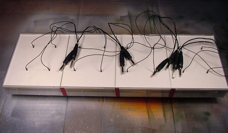

Die Silikonform des Daches ist soweit vorbereitet. Dort, wo einmal das Dach entstehen soll, wurde die Form mit dem Luftpinsel beschichtet ......
...... dreht man das Dingens um, kann man auf der Rückseite die Leitungen zu den Elektroden erkennen. Wie immer nach dem Motto "viel hilft viel".
Die Form in die Brühe zu hängen, war die leichtest Übung. Aber jetzt ist das Bad zum ersten Mal unter "heavy load". Es kommt die Stunde der Wahrheit.
Morgen wissen wir mehr, ob alles so funzt, wie ich mir das ausgedacht habe.
Ich halte Euch informiert. Anfang der Woche heisst es dann Sekt oder Selters.

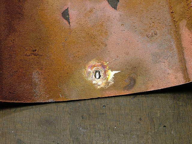

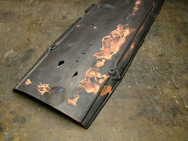

so, der erste Versuch, das CFm-Dach galvanisch herzustellen, ging schon mal in die Hose. Den Versuch brach ich ab, nachdem sich auch nach 20 Stunden keine durchgehende Metallschicht in der Form niederschlagen wollte. Erfolg und Misserfolg liegen wohl doch sehr nahe beieinander. Tja, und richtig große Teile verhalten sich halt doch anders, wie die kleinen, mit denen ich bislang herumwerkelte.
Tja, man wird halt jeden Tag etwas reicher .....
.......... an Erfahrung
Auf dem ersten Bild sieht´s ja beinahe noch so aus, als könnte die Geschichte was werden. ........
Allerdings sieht man hier schon den ersten Lerneffekt: Neugierde während des Vorgangs zügeln.
Natürlich war die Geschichte so spannend, dass sich die Form ein paar Mal aus der Brühe zog, um genau schauen zu können. Erfolg: Das Elektrolyt krabbelte unter die Leitschicht und hub diese aus der Form ab. Das ergab zwar wunderschöne Wellen, allerdings gehören die nicht auf´s Dach.
Zweiter Lerneffekt: Eisenteile abkleben. Das Elektrolyt scheint aggressiver zu sein als gedacht. Jedenfalls löste es die Nieten, mit denen ich die Form zusammengedengelt hatte kurzerhand einfach auf.
Von der anderen Seite sieht´s noch dramatischer. Da fehlen gleich ganze Stücke vom Dach.
Auch nett sind die diversen kleinen Löcher oben im Dach. Was ist schief gegangen
Gute Frage, nächste Frage.
Mittlerweile kam ich aber zu dem Schluss, dass ich wohl beim Auftragen der Beschichtung geschlampt habe. Scheinbar waren manche Stellen der Beschichtung so leitfähig wie ein alter Autoreifen.
Schlamperei !
Der erste Versuch landet wohl in der Tonne. Oder sollte ich es für einen Höchstpreis verkaufen ? Andere Leute verbuddeln ihre Sachen je schließlich erst mal für ein Jahr im Garten, damit es genauso gammelig aussieht.
Nebenbei probierte ich mal, ob sich das entstehende Material vernünftig löten lässt. Wenigstens war dieser Versuch von Erfolg gekrönt.

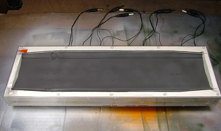

Diesmal wurde der Leitbeschichtung besondere Aufmerksamkeit geschenkt. Diesmal sieht´s schon viel besser aus. Binnen fünf (!!) Minuten bildete sich die erste durchgehende Metallschicht auf der gesamten Oberfläche. Eine halbe Stunde später wurde bereits der „Betriebszustand“ erreicht. Werfen wir mal einen kurzen Blick auf die Anzeige des Netzteils .....
da steckt richtig wumms dahinter. Nun bin ich mal gespannt ob´s diesmal was wird. Warten wir es ab.........
Schlamperei !

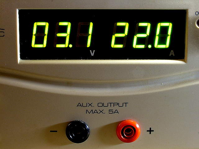

Aber als alter Elektriker muß ich Dir sagen, das Deine Anzeige am Voltmeter scheinbar vollkommen durcheinander ist, die weiß schon gar nicht mehr, wo alles ein Komma hin soll...
Oder ist an dem Gerücht wirklich was ´dran, das besagt, die RWE hätte nur deshalb Probleme in vernünftiges Stromnetz aufrecht zu erhalten, weil ihnen in Deiner Gegend ständig die Mastfüße weg"schmelzen"
?? Jetzt weiß ich auch, warum hier in Thüringen immer mal wieder das Licht flackert. Ist wohl gerade das Bad eingeschaltet worden...

Die Anzeige ist schon ganz richtig. Da wird´s auch endlich mal ein bisschen warm in der Werkstatt.
Ich hoffe aber, dass das Flackern bei Dir nicht zu schlimm war, musste ich doch heute ein paar Male ein- und ausschalten.

Ich habe jetzt einfach die Atomstromweiche am Sicherungskasten umgepolt.
Durften bislang keine dieser bösen Elektronen durch, schöpfe ich nun alle Energie aus Kernkraft. Da wurde die Brühe doch gleich noch blauer. Hoffentlich werden die Dächer nun nicht radioaktiv.

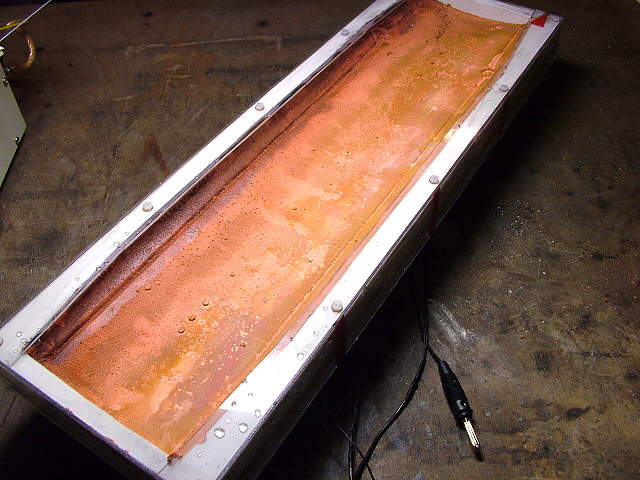

ist noch ein wenig Entwicklungsarbeit zu leisten. Der zweite Versuch sieht schon besser aus ....
(Das scheint heute wieder einmal zu einer Live-Übertragung zu mutieren.
) Die Metallschicht ist einerseits durchgehend, andererseits wächst das Zeug nur dort, wo es hingehört. Soweit so gut. Ein Problem habe ich noch: die Verlustleistung im Bad ist nicht ganz ohne. Es entsteht dadurch ein kaum sichtbare Strömung, die aber die Ionenwanderung deutlich beeinflusst. Scheinbar haben nicht nur Wasserkraft-Elektronen sondern auch Kernkraft-Elektronen eine Strömung. Vielleicht sollte ich lieber Elektronen aus einer Gas-Turbine verwenden.
Die sind bestimmt verlust- und strömungsfrei.
Egal, jedenfalls ist die Materialwucherung noch immer alles andere als gleichmäßig. Das muss doch irgendwie in den Griff zu bekommen sein
Mal sehen, vielleicht geht´s auch, ohne dass ich gleich eine dicke Umwälzanlage installieren muss........
Tja, in dieser Größe ist halt vieles anders ........

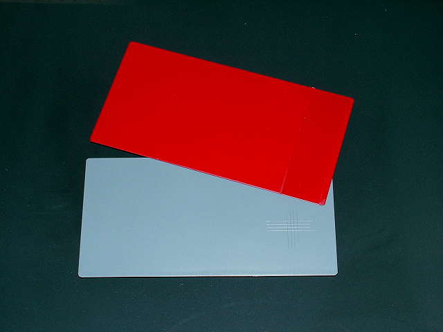

So Leutz,
die blaue Brühe habe ich zunächst wieder in zwei große Kanister gefüllt, denn die Wanne wurde diese Woche ein wenig umgemodelt. Wäre doch gelacht, wenn ich mit ein paar kleinen Änderungen nicht eine gleichmäßige Beschichtung hinbekäme.
Das werden wir aber erst nächste Woche sehen. Über die Feiertage mag ich nicht unbedingt in dem blauen Zeugs matschen.
Derweil bekam ich aber noch ein kleines Weihnachtsgeschenk von meinen fliegenden Farborganisator. Die Farbdosen für den CFm nebst Testblechen sind da.
Ich entschied mich für folgende Farben, die meines Erachtens der Vorbildlackierung sehr nahe kommen:
Kasten: RAL 3003 rubinrot
Fahrwerk: RAL 7000 fehgrau
CFM: die Farben (Stoffel)
Nur was soll ich eigentlich schon mit der Farbe
Ich bin ja noch gar nicht so weit
:santaclaus: Frohe Weihnacht
wünscht der St
ffel
