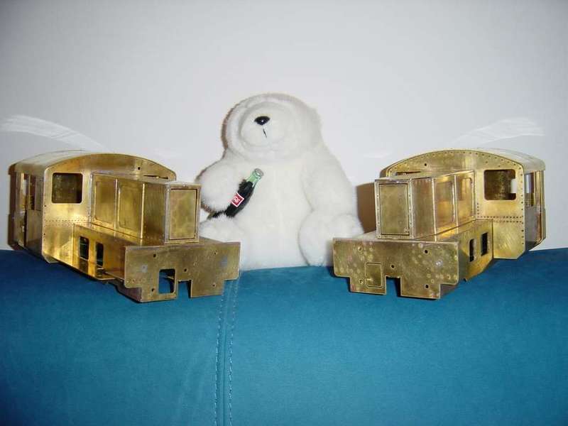

Moin Buntmetall- und andere Bahners,
die Tipps zur Bausatzverbesserung häufen sich ... und dabei möchte ich nicht ganz "hinten an" stehen ;-) ...
Also: Türen sollten sich schon öffnen lassen :-) - oder?
(Scharniere von Müller, Meier, Schulze oder Knupfer - genietet, gelötet und verputzt)
Gruß aus Berlin - Andreas
PS: Die nächste Bastelei betrifft die Schiebefenster ... :roll: :roll: :roll:

anoether hat geschrieben: PS: Die nächste Bastelei betrifft die Schiebefenster ... :roll: :roll: :roll:
... dachte ich ... :?
Nach Fertigstellung der Türen muss ich allerdings feststellen, dass diese sich nur bis ca. 45° öffnen lassen :shock: :shock: .
Bei der Suche nach der Lösung helfen diese Bilder weiter:
Und ich hatte mich schon über diese merkwürdigen Klappen gewundert ... :roll:

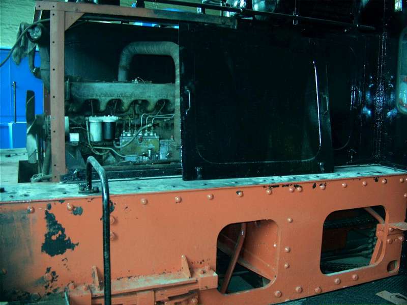

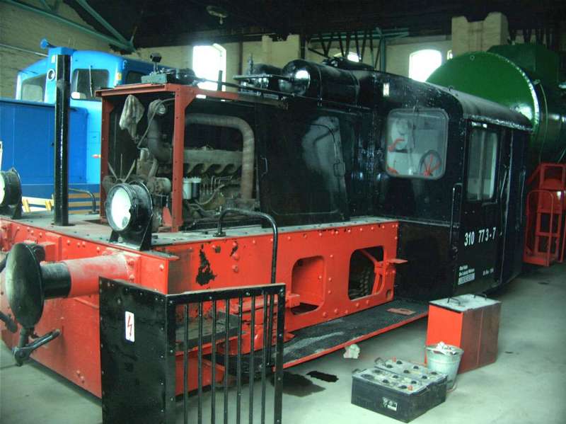

obwohl ich noch nicht genau weiss ob sich der Aufwand lohnt, würde ich gerne die Motorraumabdeckungen abnehmbar machen und dahinter dann auch soetwas wie eine Motorattrappe bauen. Da mir aber in meiner näheren Umgebung keine Köf zur Verfügung steht die Frage an euch. Hat jemand ein paar Fotos der Köf mit geöffneten Wartungsklappen, die er hier instellen könnte ?

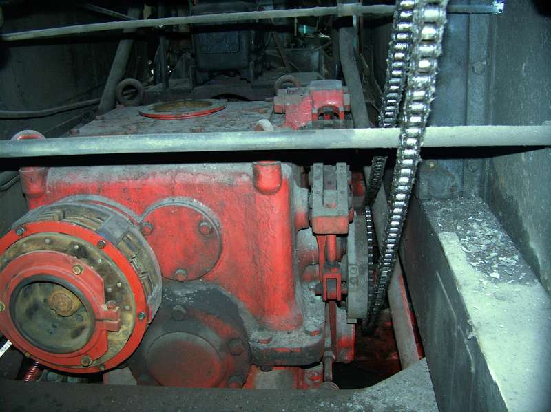

Ich habe auf deinen Wunsch die Fotos der Kö-Meuselwitz reingestellt,welche im April der Motoraufbauten beraubt war.
Motor1-Kö Meuselw. (bahn-stephan)
Motor2-Kö Meuselw. (bahn-stephan)

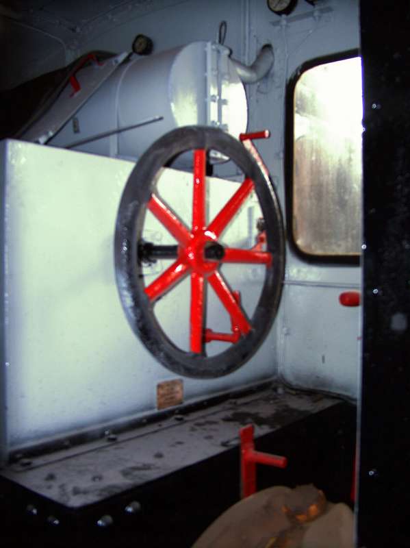

Desgleichen ein Foto, je vom Getriebe und vom Fst.
Führerstand-Kö Meus. (bahn-stephan)
Getriebe-Kö Meuselw. (bahn-stephan)
Die Kette ist aber die Verbindung zum Handrad im Fst.!!!

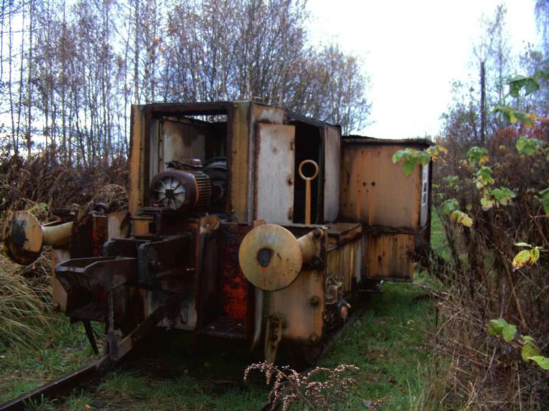

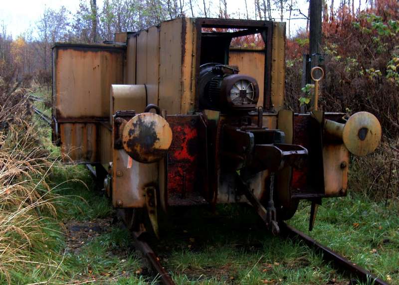

Für die "Einfachbauer" noch die Kök. Eine Kabel-E-Kö, welche im Okt. 2004 in Hilbersdorf abstellt war.
Einfach einen nachgebildeten 300 Watt Motor drauf,Aufbauten gespart und fertig ist die 1. April-Kö.
Kabel-E-Kö, Hilbersdorf (bahn-stephan)
Kök=Kabel-Kö, Hilbersdorf (bahn-stephan)
