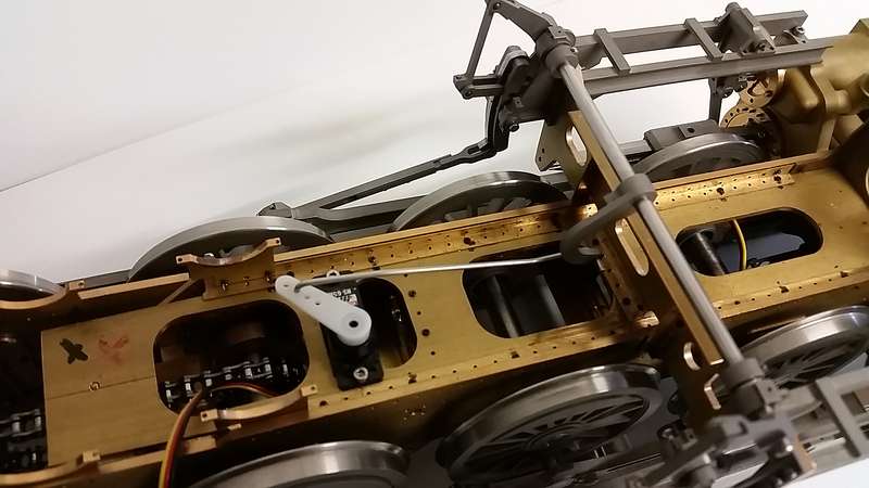

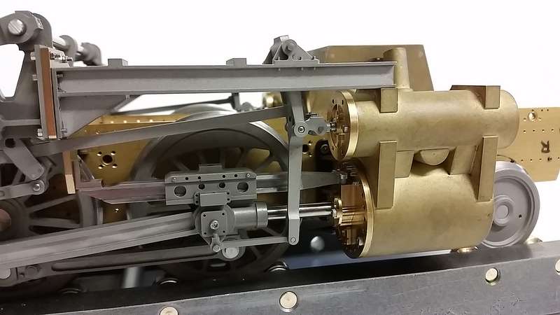

da mußt du mir weiterhelfen, auf welchem Bild siehst du Kreuzköpfe?
Also ich sehe keine, ist aber auch schon spät für mich. :lol:
Gruß Thomas
Kolbenfresser
Beiträge: 1736
Wohnort: Ba-Wü
Re: BR 52 in Spur 2
Beitrag von Kolbenfresser »
Hallo Thomas
Das Bild mit lackiertem Rahmen und Rädern ist ein anderer Kreuzkopf wie sonst für die 52 zu sehen.
Bei deiner Vielfalt kommt man ganz durcheinander! :lol:
Roland

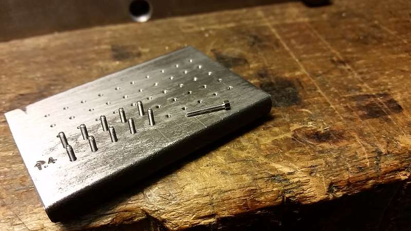

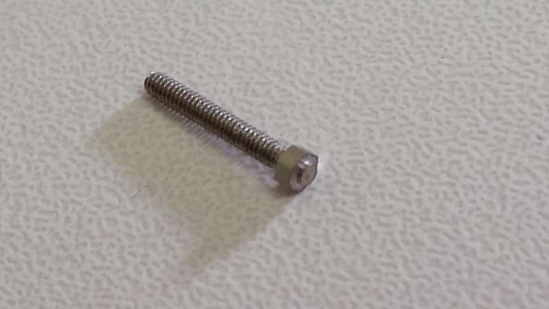

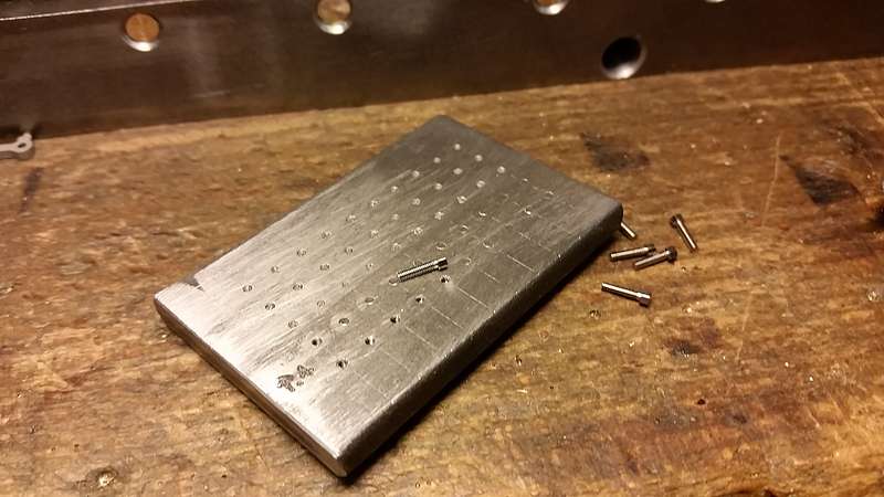

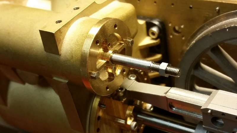

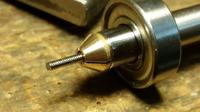

da ich nur Modellbau Schrauben in M 1,4x10 bekomme, ich aber M 1,4x6 brauche,
kürze ich sie selber mit einer 6mm Stahlplatte, in dem ich die eingedrehten Schrauben abzwicke und überfeile.
20191216_164248 (Kupferschmied)
20191216_165023 (Kupferschmied)

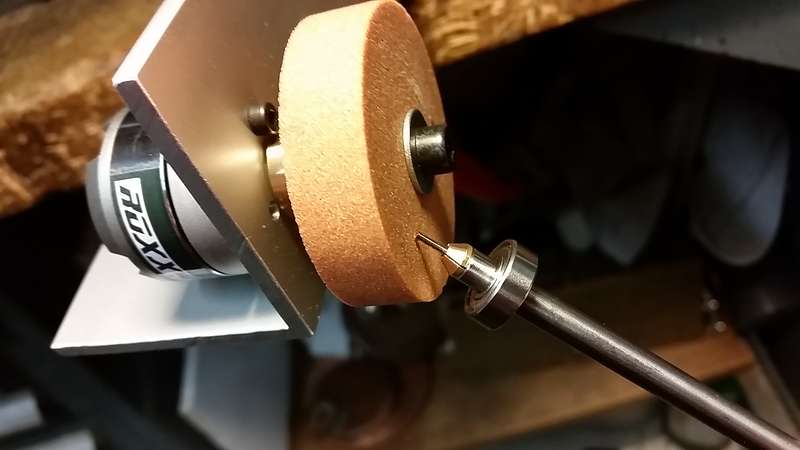

Zum anfasen habe ich eine Spannzange für die Schrauben gemacht.
20191216_165112 (Kupferschmied)
20191216_165157 (Kupferschmied)
Zusammenbau Schieber mit den gekürzten Schrauben
20191216_165701 (Kupferschmied)
20191216_165912 (Kupferschmied)
Gruß Thomas

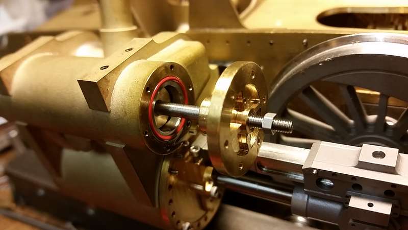

ein kleiner Hinweis zu Deinem Rollenprüfstand: Wie ich sehe nimmst Du Lager mit Dichtscheiben. Die haben ein relativ hohes Reibmoment und da ist es durchaus vorstellbar, dass sie nicht bzw. mit recht hohem Schlupf mitlaufen, wobei der gehärteten Außenring des Lagers dann ohne weiteres einen entsprechenden Verschleiß in der Radlauffläche erzeugen kann.
Besser wären daher Lager mit stählernen Deckscheiben. Da schleift schon mal nix, also laufen sie leichter. Es schadet auch nicht, die Lager vor Einbau und erster Inbetriebnahme im Rollenprüfstand mal z.B. in der Bohrmaschine ein bisschen einlaufen zu lassen (ca. 1 Minute). Dadurch wird das Fett im Lager verteilt und das Lager läuft noch leichter. Das passiert zwar auch im Rollenprüfstand, aber dann beansprucht es eben auch die Räder.

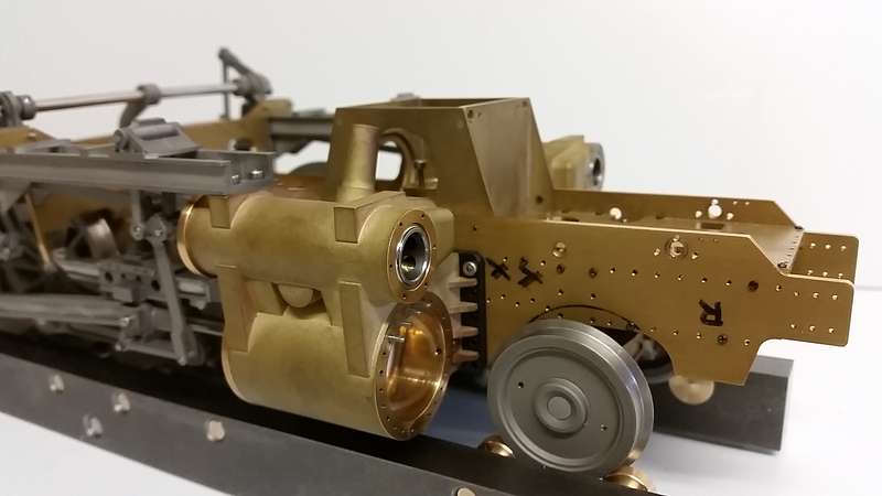

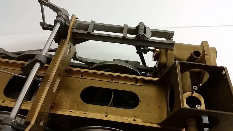

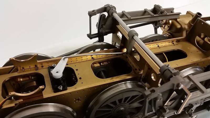

habe nun die einzelnen Teil der Steuerung angebaut, damit sie mal an Ort und Stelle sind,
und nicht überall auf der Werkbank herumliegen. Was noch fehlt sind unzählige Schrauben
und Stifte die ich noch anfertigen muss.
Gruß Thomas

das Fahrwerk sieht stark aus. Ich würde schauen ob es läuft und erst beim finalen Zusammenbau nach dem Lackieren alle Schrauben einsetzen.
