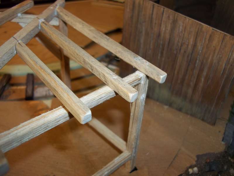

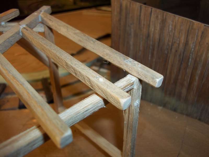

Es hatte mich schon lange in den Fingern gejuckt, mal so einen "richtigen" Holzschuppen, also ohne "geheime" Stützwände zu bauen. Da der Materiallagerschuppen zum Zwischenlager und trocknen der Rohbretter und Leisten im Fertigungsablauf der Kistenfabrik genutzt wird, sollte er mehr so die luftige Variante werden. Später werdet ihr sehen, was ich damit meine :wink: ...
Als Grundmaterial für die Trägerbalken dienten mir die berühmten "Raketenstäbe". Diese werden von mir alljährlich in reicher Auswahl auf den zentralen "Schützenplätzen" der Silvesterraketenkrieger eingesammelt. Mein gutes Werk zum Umweltschutz sozusagen :innocent: .
Zu Hause werden sie dann getrocknet, einheitlich auf Länge gesägt, nach Größe, bzw. Durchmesser sortiert und eingelagert. Und das völlig kostenlos :scherzkeks: Für mich zumindest...
Nach dem Zurechtschneiden auf die entsprechenden benötigten Längen wurden die einzelnen "Balken" erst einmal mit Hilfe der Messingdrahtbürste in der Ständerbohrmaschine "gealtert". Das geht relativ zügig, man sollte nur Handschuhe tragen, wenn man mal abgerutscht ist, wisst ihr warum... :roll: :heul:

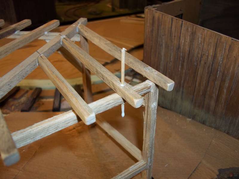

Nun sollten die Balken stabil zusammengefügt werden, kleben war mir aber nicht stabil genug. Fix mal beim Vorbild geschaut, der echte Zimmermann verzapft seine Verbindungen. Nix gegen zapfen :bia: an sich, das war mir dann aber doch etwas zu fummelig. Aber das Prinzip war nicht schlecht. Also heimlich in die Küche geschlichen und den Zahnstochervorrat von der Lokmörderin auf das Wesentliche reduziert.. Hi Hi, Weichnachtszeit... Heimlichkeit... :versteck:
Zurück in der Werkstatt wurde jeder Balken mit einem entsprechenden Bohrer aufgebohrt und die "Zapfen" eingeklebt. Zum Schluß wurde mit einem wadfreien Seitenschneider der "Zapfen" abgezwickt und dabei fast unsichtbar :magic: gemacht.
Anbei mal die Bilder dazu:

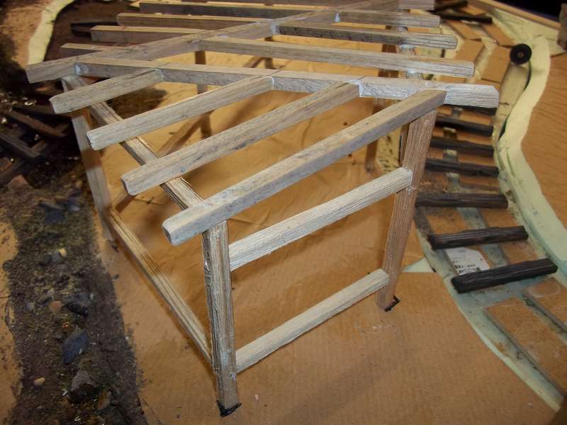

Und schneller als der Zimmermann schauen kann und vor allem fast völlig ohne Schweiß :schlaumeier: war der Schuppen zusammengesteckt. Na gut, zumindest das "Gebälk" :roll:
101_0209 (Schrauber)
101_0210 (Schrauber)
101_0211 (Schrauber)
Da fehlt nun noch die farbliche Alterung und dann kommen wieder die "Bretter"

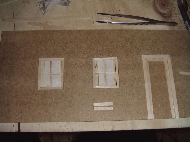

Doch zunächst ging es an die Gestaltung von Fenstern, Haustür usw.
MLNA01571 (Schrauber)

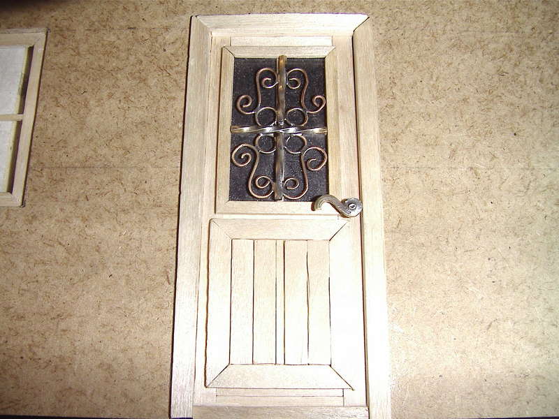

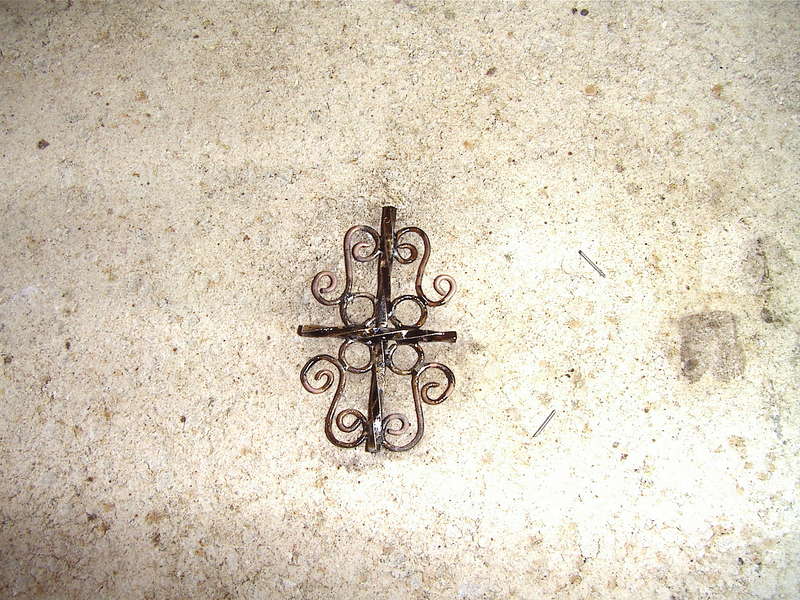

Für die Haustür hatte ich mir einen "frühzeitlichen Einbruchsschutz" :wink: vorgestellt. Etwas Schutzgitterähnliches mit Kunstschmiedecharakter :roll:
Also wurde erst einmal "Kunst geschmiedet" :scherzkeks: :irre:
MLNA01601 (Schrauber)
Zusammen mit der Haustüre sah das dann erst einmal so aus:
MLNA01621 (Schrauber)

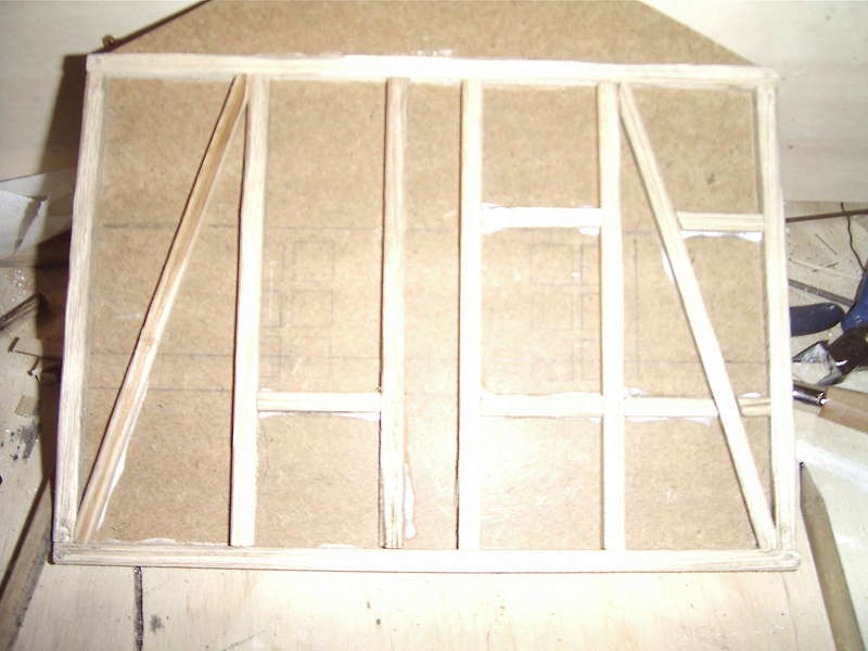

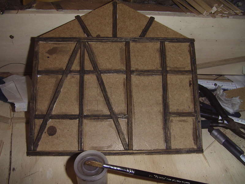

Gut, fehlte als nächstes mal eine Wand. Da ich solch Fachwerk noch nie gemacht hatte, war ich froh, das ich hier schon mal wertvolle Tipps bekommen konnte. Nachbauen war also nicht wirklich kompliziert und machte einen riesen Spaß... Als Material dienten 3mm starke Abfallstücken aus MDF, Als "Balken" wurden Sylvesterraketenstäbe rekrutiert.
MLNA01631 (Schrauber)
MLNA01641 (Schrauber)
MLNA01651 (Schrauber)

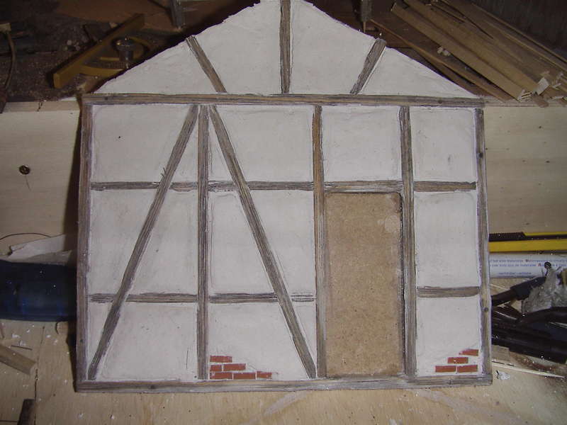

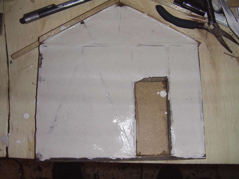

Das Mauerwerk wurde stückweise mit Miniziegeln "ausgemauert", danach wurde mit Gips aufgefüllt bzw. "verputzt" :wink: Das da teilweise der Putz gleich wieder ´runter gefallen ist, muß wohl am alten Material gelegen haben. War wohl nicht mehr ganz frisch.... :embarrassed:
MLNA01661 (Schrauber)
MLNA01671 (Schrauber)

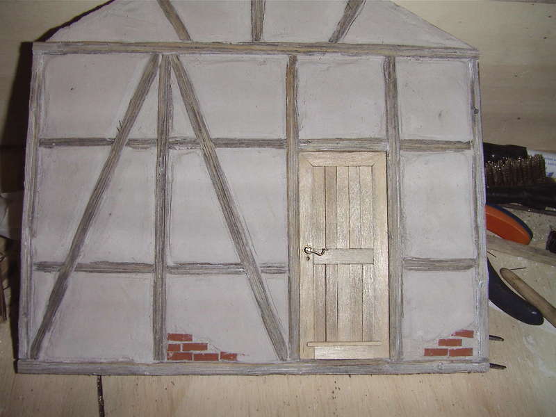

Die "Werkstatttür" :roll: diesmal erst danach an Ort und Stelle. Dann wurde die Gegenseite "aufgerichtet" und gleich Verfüllt.
MLNA01681 (Schrauber)
MLNA01691 (Schrauber)
MLNA01701 (Schrauber)

die Idee mit dem schmiedeeisernen Gitter in der Tür finde ich Klasse. Das ist ein echter Hingucker, für den sich die Fummelei gelohnt hat. :bindafür:
Mir ist aber folgendes aufgefallen: Die obere Türfüllung ist schmaler als die untere, und dadurch geht die Symmetrie in der Tür verloren. Kannst du das evtentuell noch ändern? Der Rahmen um die untere Füllung sollte meiner Meinung nach auch die gleiche Bretterbreite haben wie oben.

Die obere Fachung bei der Tür kann ruhig etwas schmaler sein, da oftmals die Oberteile extra aufzumachen gingen. Entweder nach außen, dann müßte die Klinke etwas runter und wenn sie nach innen aufgehen soll, dann müßte die Scheibe noch eine kleine Leiste drumrum bekommen. Ansonsten, sehr schöne Arbeit. Und ich danke Dir auch für die "großen" Fotos. Mich nervt, wenn hier "Suchfotos" reingestellt werden und dann auch noch unscharf.

Füllungen sind immer Innenliegend im Türblatt.

keine Ahnung, weshalb mein Schreiner die Tür so gebaut hat. Aber er sagt, geändert wird da nix, so wie es ist, ist es "künstlerische Freiheit" :irre:, was auch immer er damit meinen könnte... :wink:

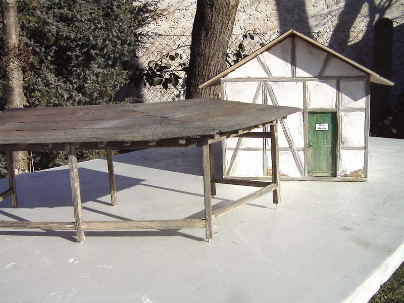

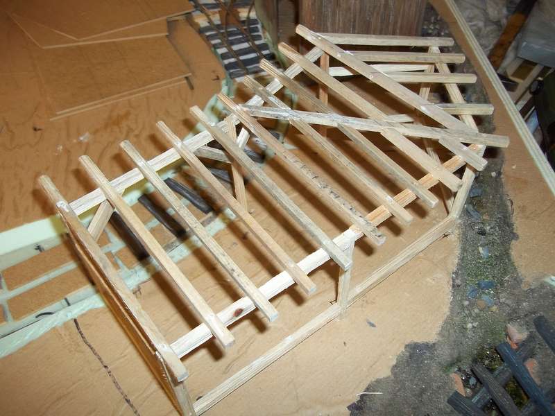

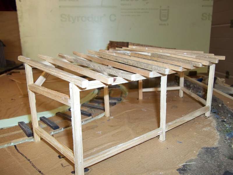

Heute habe ich mal eine kleine Stellprobe gemacht, um den gesamtoptischen :lupe: Eindruck zu kontrollieren.
Was ich euch heute zeige erhebt also noch keinen Anspruch. Weder auf Vollständigkeit (beim Haupthaus fehlen z. Bsp. noch die Blendbretter, der First und die Dachrinnen, beim Schuppen fehlen die Bretter) noch auf Schönheit :roll:
Auch war die Kamera (oder ich :oops: ) wohl mit den sonnigen Lichtverhältnissen überfordert. Ist wahrscheinlich auch kein Wunder, vermutlich weil ich sie den ganzen Winter immer nur in der dunklen Werkstatt malträtiert habe... :scherzkeks:
MLNA01731 (Schrauber)
MLNA01761 (Schrauber)
Morgen mache ich das vermutl. noch mal mit Kunstlicht. mal sehen ob das auch so Schei...e aussieht :oops: :unknown: :versteck: :heul: :wall: :steinigung:

nich dass du später wieder haue von irgend so einem Hobbyzimmermann bekommst: Aber unter die Dachschalung gehören eigentlich noch die Dachsparren. :schlaumeier:
Lass dich bitte trotzdem nicht entmutigen, ich finde deinen Baubericht sehr interessant. Da juckt es mich selber wieder in den Fingern, aber mir fehlt im Moment leider die Zeit zum Basteln. :(
Achim
Nuklear! :biggrin: Deshalb ja die Stellprobe. Ich wollte bei der Gelegenheit auch überprüfen, ob man die Verschalung auch von unten sehen kann. Da diese Bretter ja nicht vorhanden sind, weil die Dachträgerplatte ja aus MDF besteht, muß ich jetzt wohl oder übel auch die Unterseite mit Brettern verschalen. Dabei kommen natürlich auch die Sparren, allerdings nur als aufgesetzte "Dummys" mit dran.
Ansonsten können sich die schreinernden Zimmermanndachdecker jederzeit gerne melden. Für konstruktive Kritik bin ich immer dankbar... :wink:
Die Zeit hatte ich auch nur deshalb übrig, weil ich mit kaputtem Fuß zu Hause an Krücken herumgehüpft :heiss: bin.
