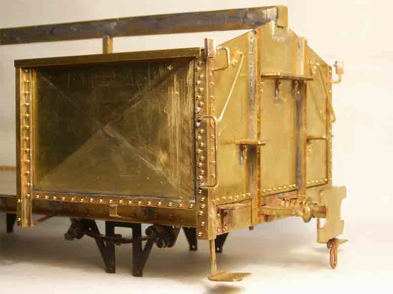

KlausGarten hat geschrieben:Dann habe ich die Eckbordwandstützen angelötet. War gar nicht so einfach, da der rechte Winkel in 2 Ebenen einzuhalten war. Nun müssen noch die Löcher für die Niete gebohrt werden und die Eckstützen auf Maß gefeilt werden.
Auf den folgenden Bildern sind die Löcher für die Niete ja schon gebohrt und ich hoffe, daß Du die Teile vernietet hast, bevor Du den Lötkolben rausgeholt hast. Normalerweise sollte bei den vielen Niete ein Verlöten sogar unnötig sein, aber wenn es doch sein muß, ist es um Längen einfacher zu bewerkstelligen.

@timme Niete befestigen geht bei mir nur mit Löten. Durchstecken-löten-abkneifen-verschleifen.

KlausGarten hat geschrieben:Niete befestigen geht bei mir nur mit Löten. Durchstecken-löten-abkneifen-verschleifen.
Warum?
Einen Gegenhalter anzufertigen ist doch kein Ding?! Du glaubst garnicht, wie viel Arbeit man sich beim Löten spart, wenn die Teile schon vorher fest sind. 8)

Hi Timme, das habe ich noch nie gemacht, muss ich also mal, wenn der Wagen fertig ist, üben. Außerdem müsste ich dann meine Niete ausglühen, denn die sind aus MS hart.

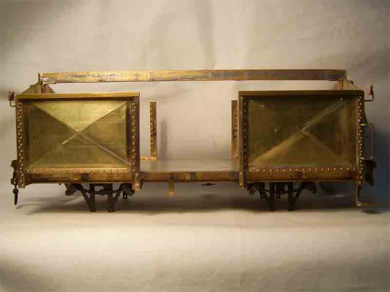

Heute habe ich mal das erste Buckelblech gebogen. Zuerst habe ich das Ganze mal mit Pappe geübt. Dann Blech zuschneiden- 2 Diagonalen ziehen- ein seitliches Dreieck herausschneiden- den Rest des Bleches diagonal im Schraubstock leicht biegen- das ausgeschnittene Dreieck so befeilen, dass es wieder in die ausgeschnittene Lücke passt- Dreieck einlöten. Nun konnte ich das fertige Blech und die dazugehörigen Nieten einlöten. Dann habe ich noch den seitlichen Haltegriff für den Aufstieg gebogen und eingelötet.

Hallo, da es sicher noch mehr solcher Anfänger, wie mich, gibt, die zuschauen, möchte ich mal zeigen, wie ich die Buckelbleche herstelle.

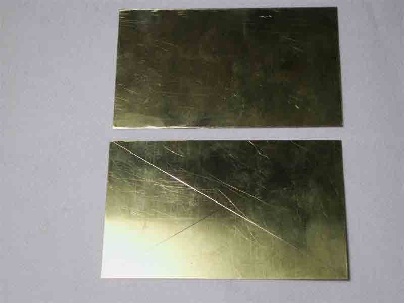

Schritt 1: das Blech wird zugeschnitten und über kreuz angerissen.
Buckelblech anreissen (KlausGarten)

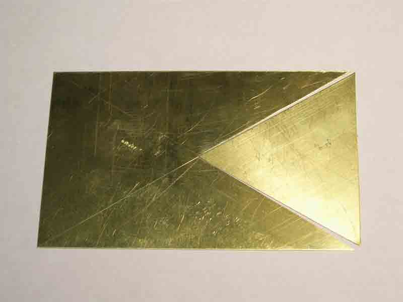

Schritt 2: dann wird ein seitliches Dreieck ausgeschnitten (ausgesägt).
Buckelblech_dreieck ausschneiden (KlausGarten)

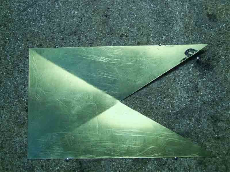

Das große Stück wird im Schraubstock 2x diagonal leicht gebogen. Dieses Stück wird dann mit Stecknadeln fixiert. Die Nadel rechts oben gibt die Höhe für das einzulötende Dreieck an.
das ausgeschnittene Dreieck wird nun an den beiden Außenseiten leicht befeilt (ca. 0,5 mm), da der Ausschnitt durch das Biegen etwas kleiner geworden ist.
Buckelblech_ Dreieck ausgeschnitten und leicht befeilt (KlausGarten)

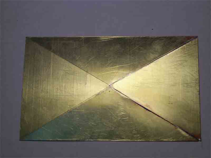

Wenn das Dreieck gut in den Ausschnitt eingepasst ist, wird es eingelötet. Anschließend werden die Lötnähte verputzt und das Blech ist fertig.
Buckelblech fertig (KlausGarten)

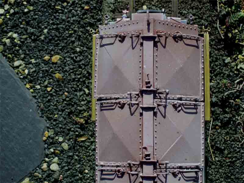

Ich habe heute das 2. Buckelblech in meinen Wagen eingebaut.
Kalkwagen_2 Buckelbleche eingebaut (KlausGarten)

ich will jetzt hier nicht rumtratölen, aber ich bin mir sicher, daß man solch ein Buckelblech auch gedrückt bekommt.
Wir haben ja auch noch vor für unsere Rollwagen diese kleinen Wagen zu bauen (dann natürlich als Regelspurvariante) und haben uns da schon so ein paar Gedanken zu gemacht.
Man benötigt dafür auch nur ein Bohrer (Loch im Kreuzungspunkt), Hammer, Schraubstock und ein scharfes ca. 2mm dickes Blech.
Niete müssen natürlich ausgeglüht werden. Das ist absolut richtig. :wink:

Hi Timme, sicher führen viele Wege nach Rom. Thomas Heyl hat bei seinem Klappdeckelwagen die Dreiecke einzeln zusammen geklebt. (geht natürlich nicht bei MS). Das mit dem Drücken oder Prägen würde ich mir gerne anschauen. Und ob es wirklich schneller geht?

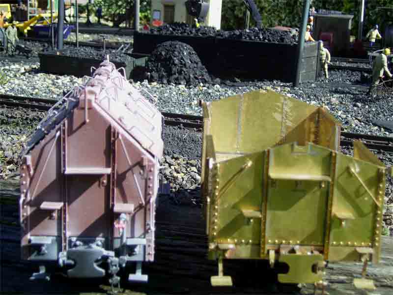

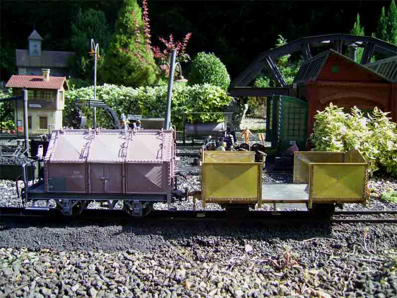

Ich habe heute mal einen Größenvergleich angestellt zwischen dem Wagen auf Toytrain-Fahrgestell mit Freischnauze- Aufbau und dem maßstäblichen Modell. Ich habe einen richtigen Schreck bekommen und alle Maße noch mal nachgerechnet. Stimmen aber.
Größenvergleich_Draufsicht (KlausGarten)
Größenvergleich_Seite (KlausGarten)
Größenvergleich_Stirnseite (KlausGarten)
