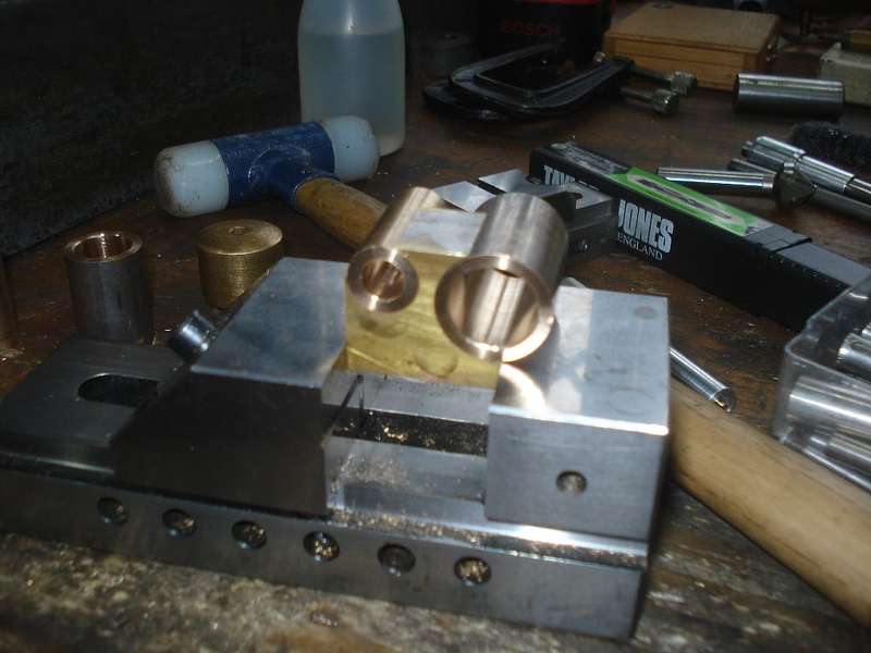

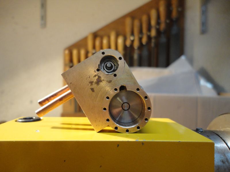

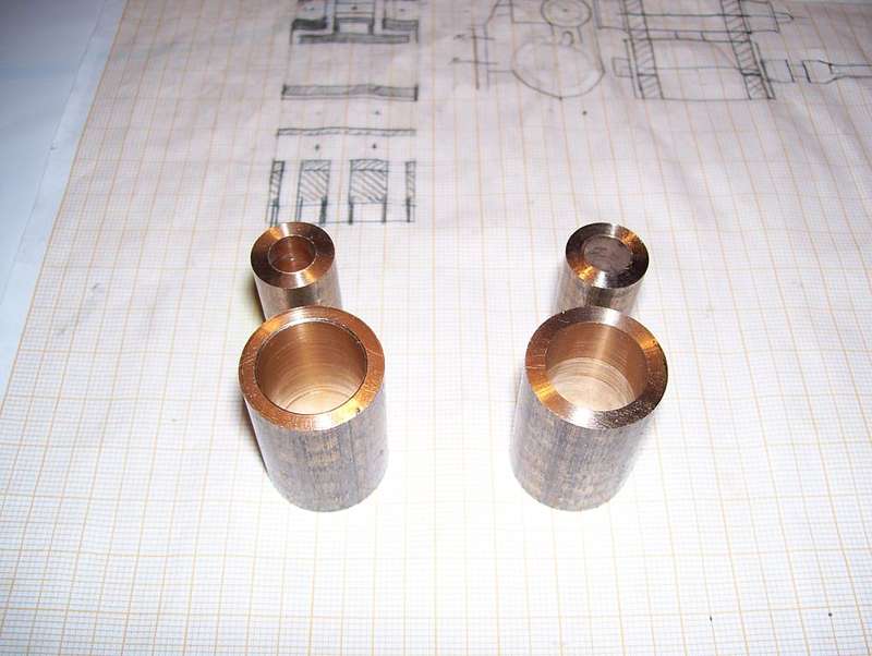

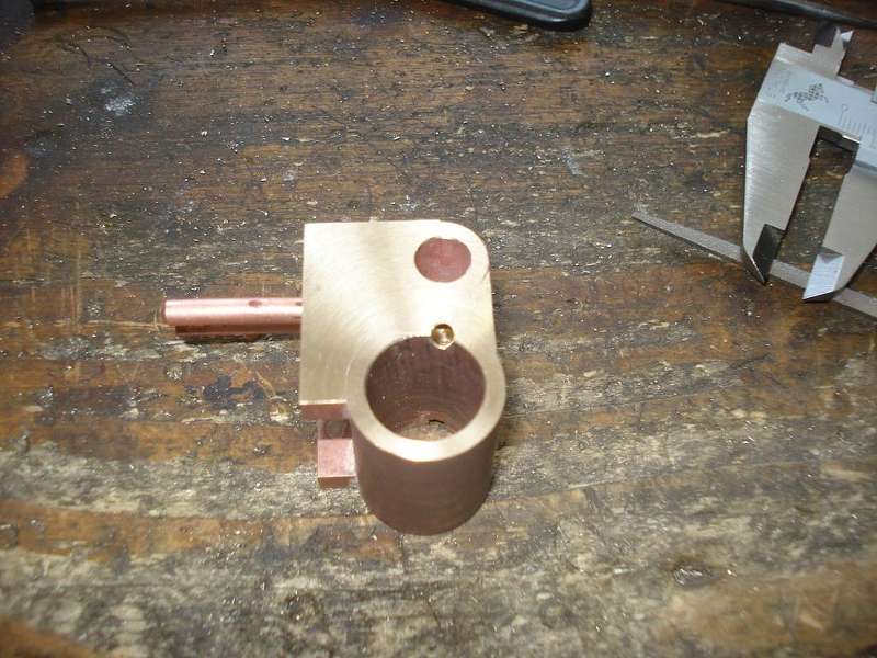

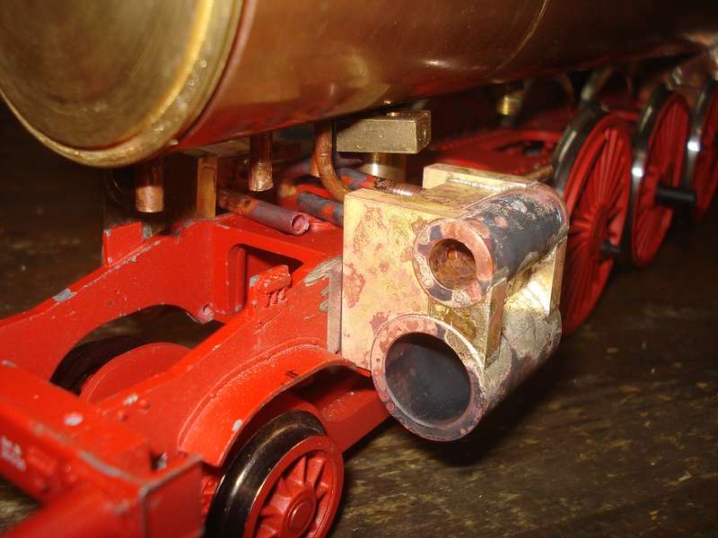

ganz fertig sind die Zylinder noch nicht, dennoch möchte ich sie vorstellen.+
Zum Fertigen der Zylinder bin ich zu Florian gefahren, da er deutlich mehr Erfahrung hat und die bessere ausgestattete Werkstatt:wink: :wink:
Zuerst wurden die Laufbüchsen auf 7,8 und 15,8mm ausgedreht.
Danach wurden die Stirnseiten weich zusammengelötet, überfräst und ebenfalls ausgedreht.
Danach wurden die Zwischenstücke zwischen Schieber und Kolben gefräst und die Bohrungen in die Schieberlaufbüchse gebohrt.Danach hatte man das bekannte "Puzzle" zusammen
Schließlich wurde gelötet und eine Stellprobe vorgenommen.
Die Stirnfläche wurde nochmals überdreht um rechtwinklige Flächen zu der Bohrung zu haben.
Schließlich wurden die Dampfkanäle in die Zylinder gebohrt.
Und schließlich wurden die Zylinder gehohnt, was eine sehr gute Oberfläche gibt.
Von der Fertigung der Deckel und Kolben selber habe ich keine Fotos.Diese sind aus zwei Rundtchromstahlstangen zusammengelötet und überdreht.
Die Schieberkastendeckel und Schieber selber fehlen noch.

Hallo Janosch
Die Konstruktion der Zylinder sieht sehr gut aus!! :respekt: :respekt:
Hast du deine Zylinder 0,2mm gehohnt, um auf ein gerades Maß zu kommen?? Welches Werkzeug hast du dafür benützt??

nein so viel wurde nicht gehohnt.Die 0.2mm wurden mit der Reibahle abgetragen und dann für das Oberflächenfinish (und exakte Rundheit) wurde gehohnt.Gehohnt wurde mit einem Läppdorn und einem Gemisch von der Dremel Schleifpaste und Dampföl.
Der Schieber ist so ein Thema...eigentlich würde ich gerne auch da Dichtungen einsetzen, aber diese würden durch die scharfen Kanten der Bohrungen verletzt werden.Also muss auch hier sehr genau gearbeitet werden, um dichte Schieber zu haben.Mein Plan eine 8mm Rundchromstahlstange einfach nur noch abzulängen und entsprechende Einstiche zu machen klappt nicht, da sie weder genau rund ist, noch genügend genau die 8mm Durchmesser hat.

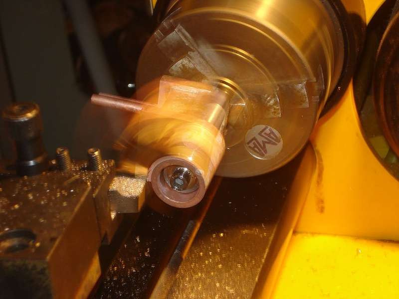

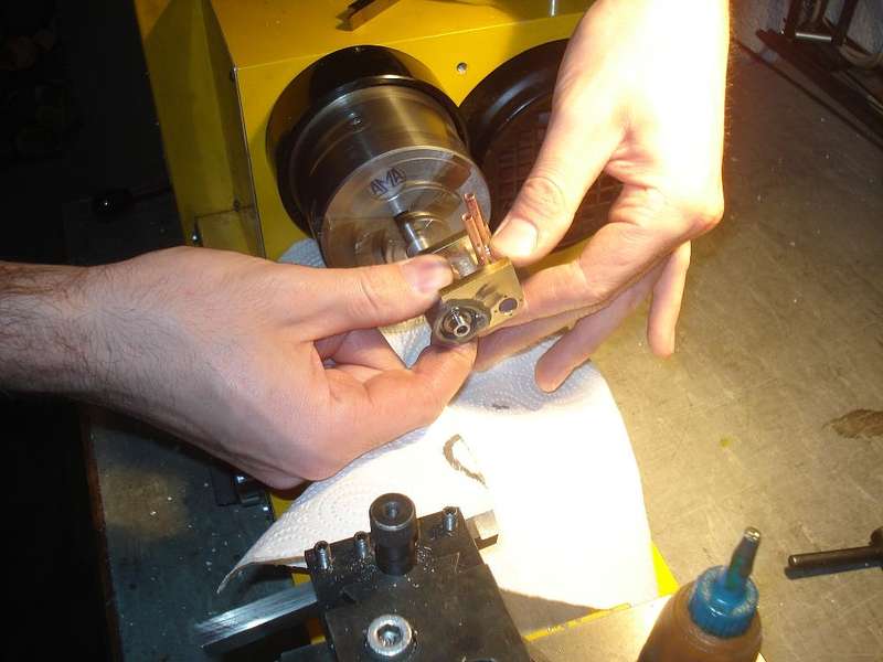

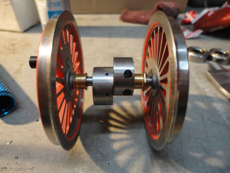

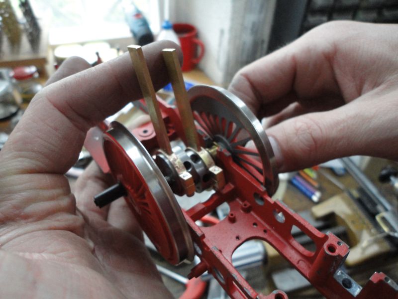

Zuerst zur Speisepumpe: Der Excenter mit Brille.Dieser musste als geteilte Konstruktion gemacht werden, da das Rad auf der Achse auf unbekannte Weise, womöglich verklebt, befestigt wurde.Dummerweise oder komischerweise nur das Treibrad, also jenes auf das der Excenter der Speisepumpe idealerweise kommt.Die anderen Räder lassen sich problemlos von der Achse lösen.

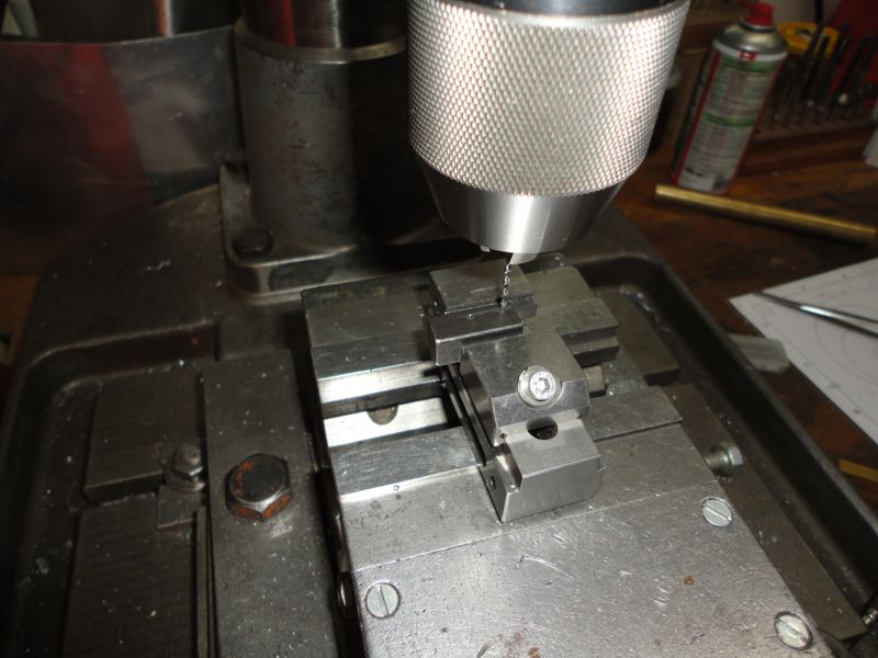

Dafür wurden 2 10x10 Vierkantstahlteile angefertigt.Diese angekörnt, durchbohrt, Gewinde hinein und mit zwei M2-Schräubchen verschraubt.Anschließend seitlich für die Achse durchbohrt und gerieben.Danach wurde die Fläche zwischen den zwei Hälften leicht überschliffen, damit es auf der Achse klemmt.
Danach wurde eine Vorrichtung gemacht, um aus den Hälften einen Excenter zu drehen...
Das Ergebnis sah dann so aus:

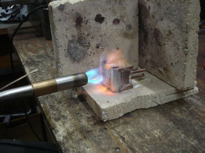

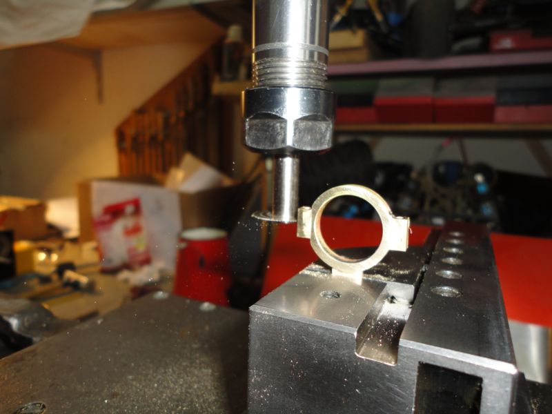

Anschließend die Excenterbrille teilen, welche aus 4 Teilen hart zusammengelötet wurde.
Die Hälften durchbohren, Gewinde schneiden, zwischendurch noch den Einstich im Excenter machen und fertig ist der erste Teil der Achsspeisepumpe...

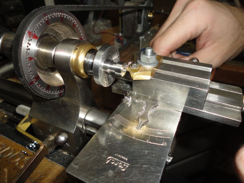

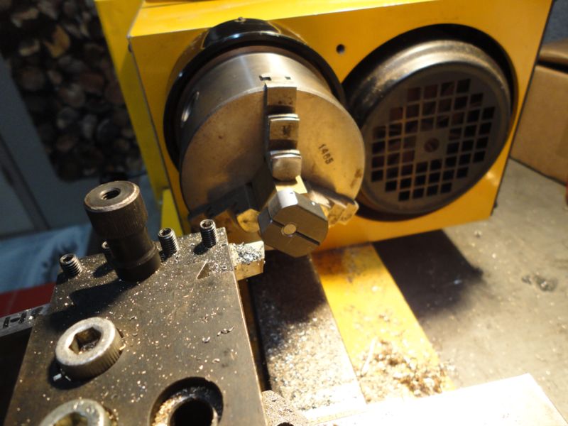

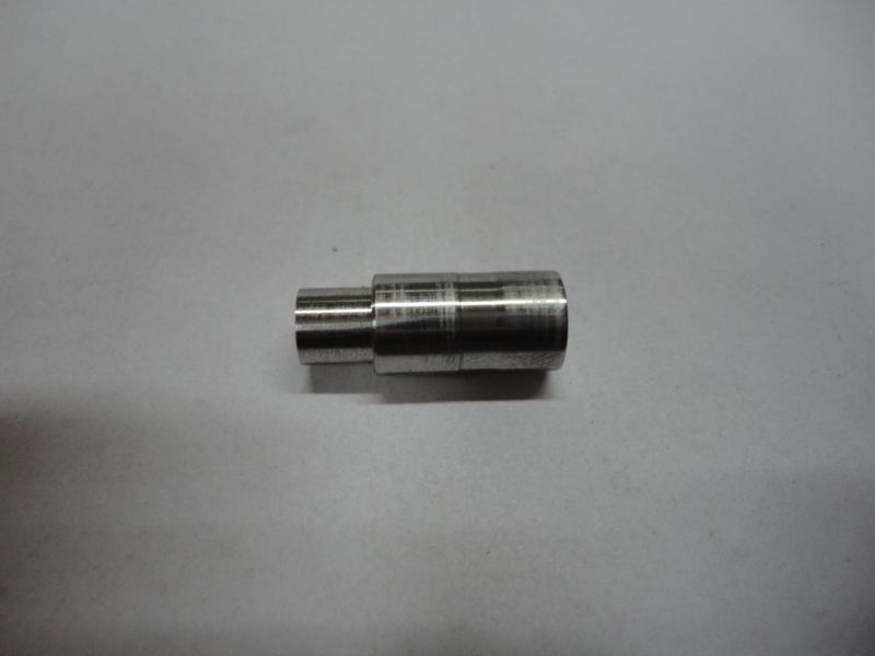

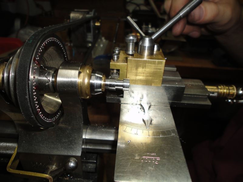

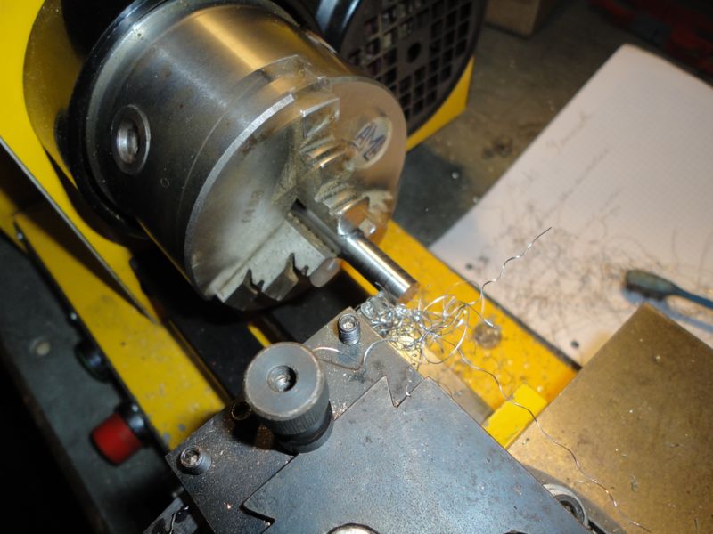

"Nebenbei" wurden noch die Schieber gefertigt.Hochpräzises, zeitaufwändiges Teil ist wohl die genaueste Beschreibung der Fertigung des Konstrukts...
Zuerst wurde auf meiner Drehbank grob abgedreht(mit 5/10tel Zuschlag).
Anschließend auf den Nenndurchmesser auf der Uhrmacherdrehbank gedreht.(Die vermeintlich sichtbaren "Riefen" kommen vom Durchschieben durch den Zylinder!Das sind die "Tragflächen".)
Danach durchbohrt und die Einstiche gemacht.
Abgestochen und fertig ist der Schieber.Übrigens ist das nur die Versuchsschieberstange.Durch händisches betätigen derselben ergab sich folgendes Ergebnis: Der Schieber macht was er soll.Die Richtige muss ich noch machen...
