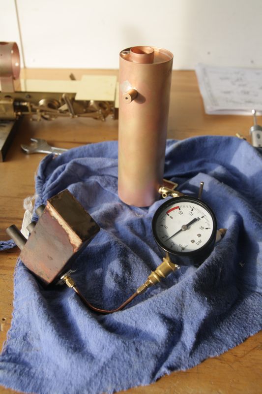

so, Kessel ist dicht, Gastank ist auch dicht.
Ein Bild von der Druckprobe:
Druckprobe (GNEUJR)

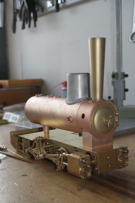

Und der "Stand der Dinge" heute mittag:
Stand_der_Dinge_17032010 (GNEUJR)
Sieht so langsam ein bißchen nach Lok aus :-)

Ralph
Beiträge: 224
Registriert: So 2. Mär 2003, 19:55
Wohnort: Nörvenich
Re: Baubericht Jennifer 2
Beitrag von Ralph »
Hallo Gerd
In welchem Maßstab baust du die Lok ? der Schlot sieht so hoch aus wie bei einer Feldbahnlok in 1 zu 13
Ich würde mal schätzen das der Schlot 70 bis 75mm hoch ist .
Gruß Ralph
GNEUJR
Beiträge: 591
Wohnort: Hamburg
Beitrag von GNEUJR »
in der Tat, der Schornstein ist 83,5mm lang. Es soll eine 30 PS Feldbahnlok von O&K werden.
Gerd
