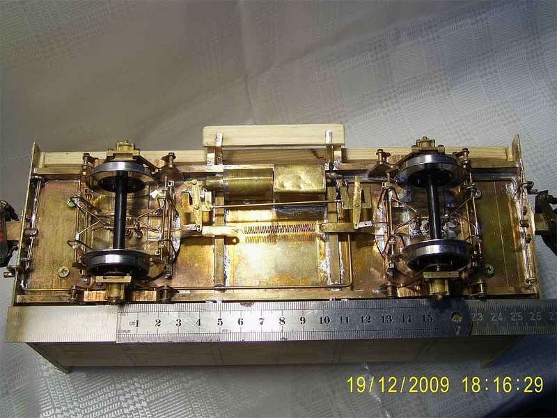

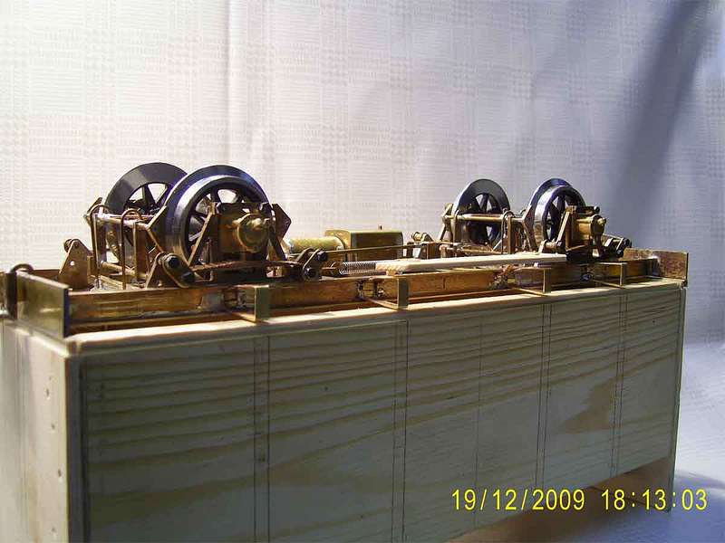

Ohne mich nun weiter um das Holz zu kümmern habe ich heute alle Wagenkastenstützen gebogen und angelötet. Zwischen ihnen und dem Holz der Schablone ist noch ein kleiner Spalt, da kommt noch der Winkelrahmen für die Bodenbretter drunter. Die Profile bekomme ich erst am Montag.
Nach der Diskussion über Ziele des Forums möchte ich betonen, dass ich zwar mit einfachsten Mitteln arbeite, mich aber bemühe, maßstäblich zu bauen.
Achstand 3500 mm= 156 mm, Wagenkastenlänge 5950 mm= 265 mm. Bei der Wagenkastenbreite habe ich geschludert, statt 105 mm sind es bei mir nur 104,5 mm.
Ich möchte an dieser Stelle mal dem Thomas Heyl Dank sagen für seine sehr hilfreiche Modellbauseite. Ich habe mir dort viele Tipps und Anregungen geholt und er hat es vielleicht (hoffentlich wohlwollend) bemerkt.
Maße (KlausGarten)
Wagenkastenstützen_fertig (KlausGarten)

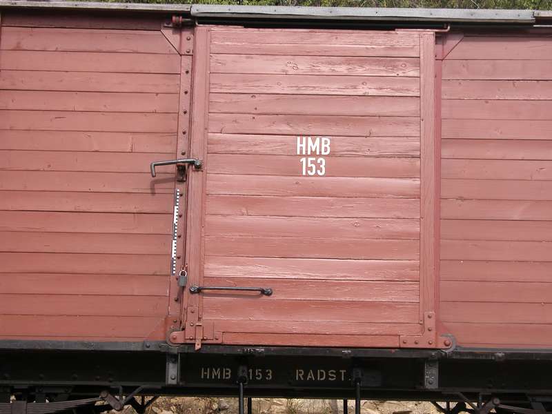

Hallo, so langsam mache ich mir vorausschauend Gedanken über die Türen. Sie sollen auf Rollen bewegt werden. Frage:
Welche Abmaße müssen die Rollen haben? (bei 1:22,5)
Wer kann helfen?
Beiträge: 6529
Re: gedeckter Güterwagen
Hi Klaus,
auf diesem Foto kannst Du fast alle Maße einer Schiebetüre nehmen:
Mehr Vorbild-Fotos des Wagen mit Bommelband findest Du in der Galerie zur Härtsfeldbahn.
:arrow: Das Bommelband hat 10mm Einteilung. Die längeren Streifen sind 100mm lang.
