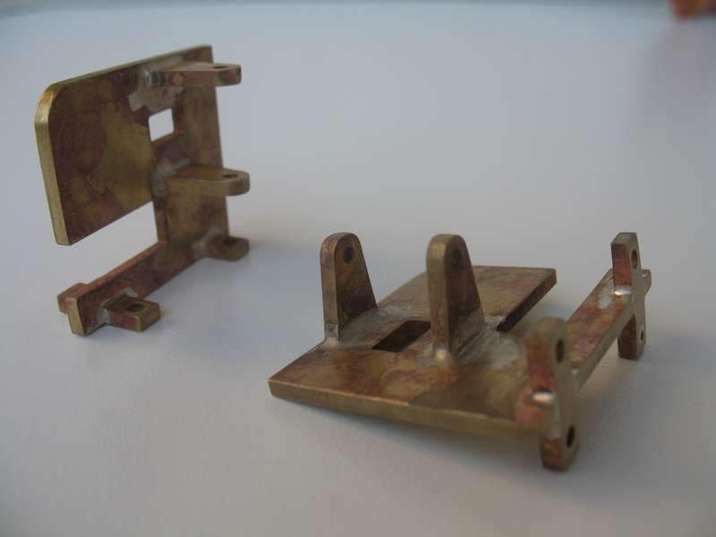

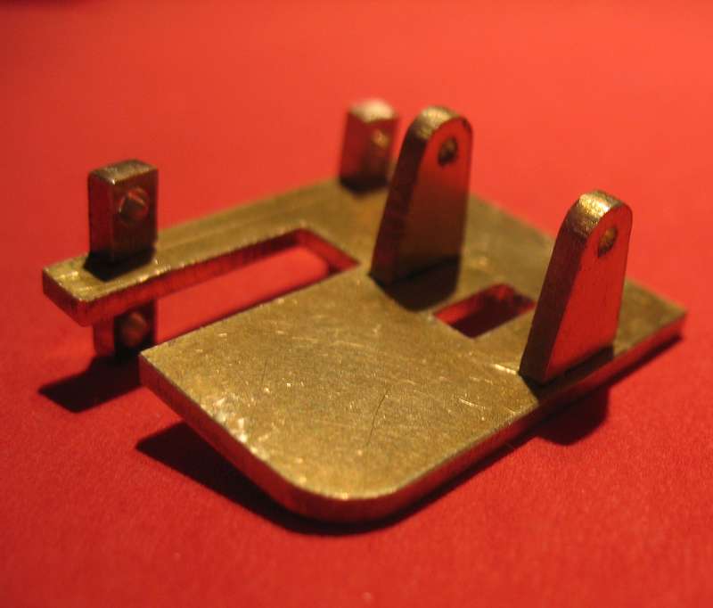

einen kleinen Schritt ging es wieder weiter. Die Schwingenhalter sind fertig.
Bild 20 (dampfsachse)
Schwingenhalter fertig zum Hartlöten, Vorderseite
Bild 21 (dampfsachse)
Schwingenhalter fertig zum Hartlöten, Rückseite
Bild 23 (dampfsachse)
Schwingenhalter links und rechts nach dem Löten
Ein begnadeter Fotograf war ich nicht, ihr werdet aber sehen, was ich meine.
freundliche Grüße vom Dampfsachsen.
PS. wenn die Richtung stimmt, führen auch kleine Schritte nach vorn!

Wie hast du eigentlich die quadratischen Bohrungen im Schwingenhalter hinbekommen?
Gruß Janosch

diese viereckigen Löcher interessieren mich auch....
Muss ja auch noch eine Schwingenhalterung basteln...
Ich vermute stark, dass da mit Wasserstrahl geschnitten wurde, die
Kanten kommen mir bekannt vor.

also die zuvor runden Bohrungen werden zu viereckigen Aussparungen
mit Hilfe einer Vierkantschlüsselfeile
und zur Kontrolle der Maße eines digitalen Messschiebers.
So würde ich es als (Küchen)..äh Kellertischbastler machen.

Nun will ich dem Rätselraten ein Ende bereiten!
Irgendwie habt ihr ja Alle Recht!
Zunächst einmal sind Bohrungen in jedem Falle rund. Weichen sie von dieser Form, gleich welcher Art auch immer ab, sind es Durchbrüche. Der Werkzeugmacher ist es gewohnt, solche mittels Feile herzustellen. Bei den Abmessungen von 2 x 2 mm sind allerdings Nadelfeilen erforderlich.
Im übrigen dient ja dieser gesamte konstruktive und handwerkliche Aufwand nur der maßlich exakten Lagebestimmung der Teile beim Hartlöten. Deshalb ist es einfacher, wie schon richtig von Jannosch bemerkt, die Zapfen rund zu feilen und die Löcher als solche zu belassen. Je geforderten Genauigkeitsgrad bei der Lagebestimmung ist der Aufwand des "Zapfenfeilens" mal kleiner und mal größer.
Da nun mein Befinden nur noch bedingt solche Bewegungsreichen handwerklichen Tätigkeiten zulässt, habe ich dieses Mal auf die Technologie des "laserns" zurückgegriffen. Ein Freund unserer "Leipziger Dampfbrüderschaft" verhalf mir dazu. Dennoch bedarf es auch dabei einer Nachbearbeitung der Durchbrüche mittels Nadelfeile und ein Endgraden der Zapfen.
