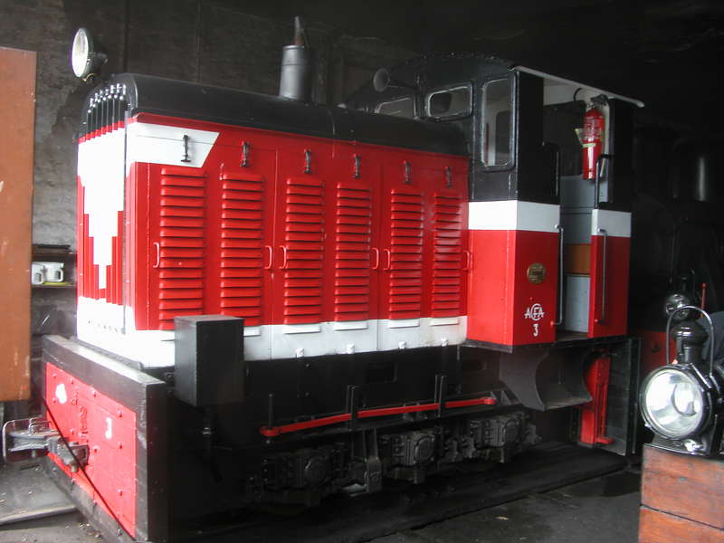

Hallo Gerald,
kommen wir mal zum Thema zurück:
Deine schmale KÖF sieht wirklich nett aus und ich halte das eine interessante Idee.
Ich halte es aber für wichtig, das es so ein Fahrzeug auch beim Vorbild gegeben haben könnte und das Modell glaubhaft darstellt wird, also keine reine Phantasie ist (sonst wärs ja auch kein "Modell").
Und leider sehe ich bei Deinem Füherhaus einen Haken. Wenn Du Dir eine KÖF-2 im Vorbild ansiehst, stellst Du fest, das der Innenrahmen durch die Hütte geht und der Lokführer links oder rechts neben dem Rahmen steht. Deshalb ist das Führerhaus aus so breit.
Deines ist aber schmal, ergo könnte an der Seite niemand stehen. In der Mitte kann der Preiser ebenfalls nicht stehen, da der Rahmen zu hoch ist und dort der hintere Radsatz liegt.
Ich empfehle Dir daher, auch die Hütte nach oben auf den Rahmen zulegen. Du wirst damit die Optik der meisten kleinen Schmalspurdieselloks treffen.
Hier ein Beispiel aus F-Reich auf ca. 800 mm, damit Du siehst, was ich meine:
Ich wünsche Dir viel Erfolg bei der weiteren Planung.
