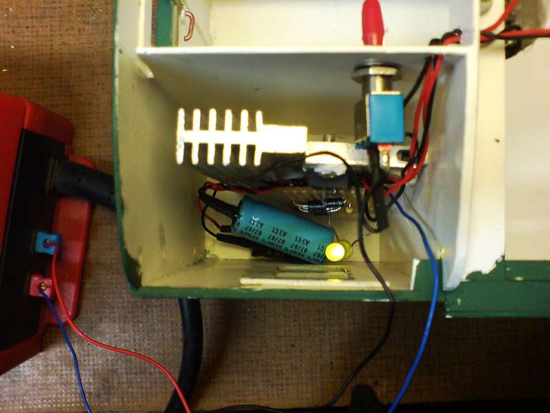

ich habe den Fehler in der Elektronik heute auf Anhieb gefunden. Der IC 7806 war falsch beschalten.
Im Fahrgast-/ Gepäckraum leuchten nun zwei 6V Lampen mit je 80mA (Schraubsockel E5,5) und im Klo eine gelbe 20mA LED.
024 (07.02.09) (timme)
Der Kühlkörper ist sicher etwas überdimensioniert, aber er war halt gerade verfügbar :twisted:

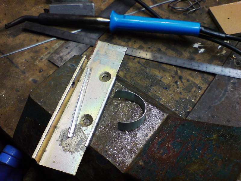

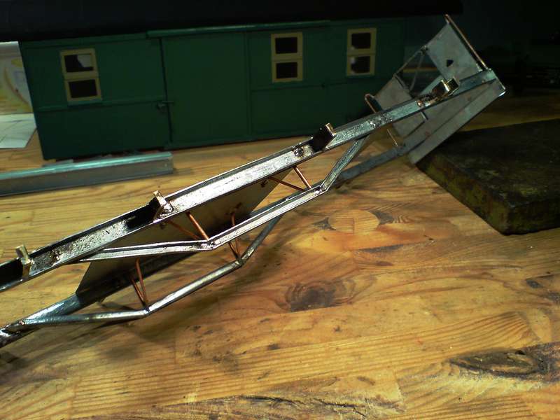

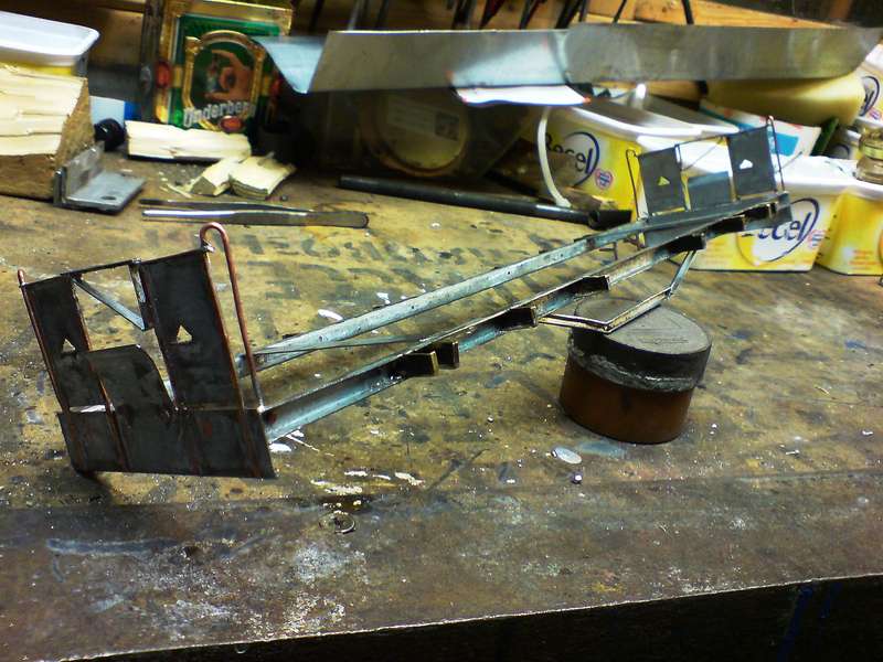

heute sind die Rahmenverbreiterungen angebracht und die Bühnenübergänge durch einen Bügel gesichert. Der Unterzug wurde angefangen.
Für den Unterzug habe ich wieder U-Profile hergestellt, diesmal mit den Abmessungen 2x3mm.
025 (08.02.09) (timme)
Angebaut sieht das so aus (verlötet und vernietet)
026 (08.02.09) (timme)
Gruß, Tim

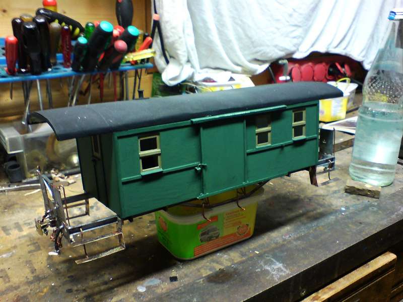

Guten Abend,

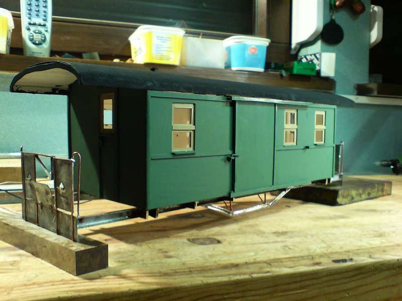

der Unterzug ist jetzt fertig und die angefangene Tritthalterung wieder entfernt (entsprach so gar nicht dem Vorbild).
027 (09.02.09) (timme)
028 (09.02.09) (timme)
Das Dach hat Farbe bekommen. Sieht gut aus. Leider mußte ich auf dem Bild feststellen, daß sich die Dachpappen an beiden Stirnseiten etwas gelöst hat. Hier ist Nacharbeit angesagt.

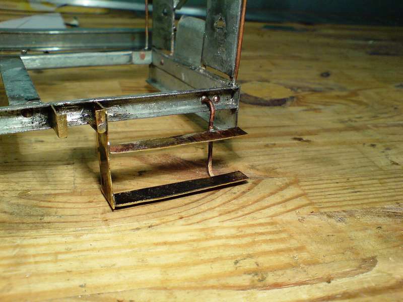

Ich habe dennoch etwas geschafft. Die ersten beiden Tritte sind fertig.
Hier ist mal Einer:
029 (10.02.09) (timme)

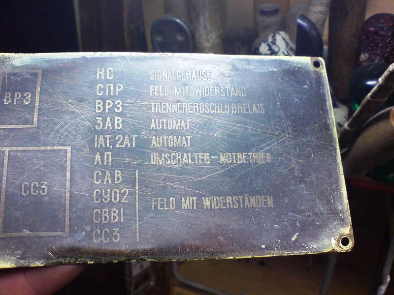

Auf die Tritte klebe ich später noch dünnes Holz und ich werde auch nocheinmal mit dem Fräser über die Metallteile gehen, um überschüssiges Zinn zu entfernen.
Nicht verwirren lassen, die Tritte am Wagen in Goyatz sind nicht mehr die Originalen (wie auch Drehgestelle, Puffer, Kupplung), die ich baue.
Das Material ist Messing und stammt von einer Schalttafel auf der Russenlok.
Materialbeschaffung - Messingblech der Russenlok (DR 130er) (timme)

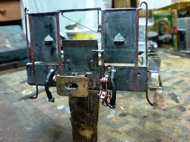

timme
Beiträge: 407
Re: KD4i 904-002 der Spreewaldbahn
Beitrag von timme »

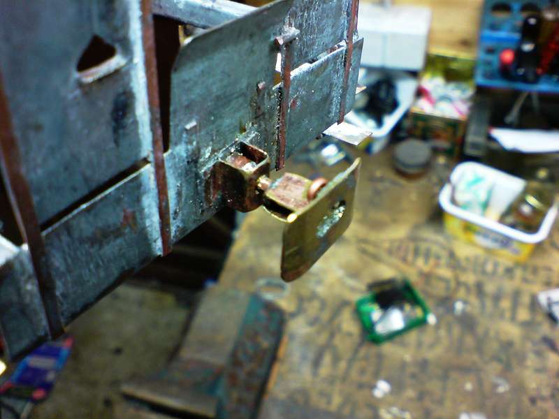

die Tritte bzw. deren Halterungen sind fertig. Ebenso sind die Balancierkupplungen (Habe die gleichen wie mein Vater an der zukünftigen Diesellok 100 925 gebaut.) und Bremsschläuche zusammengezimmert.
031 (16.02.09) (timme)
032 (16.02.09) (timme)

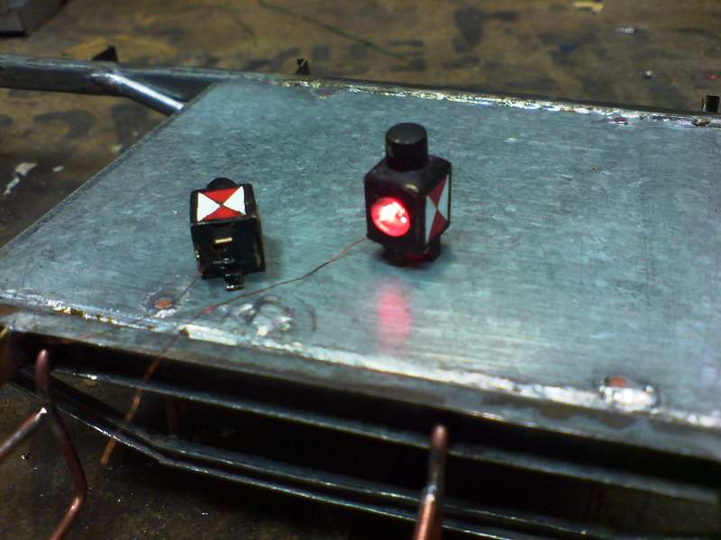

Danach habe ich zwei der, schon vor einigen Jahren durch meine Vater fabrizierten, Zugschlußlaternen mit SMD LEDs bestückt. Ürsprünglich waren diese Lampen dazu gedacht 5mm LEDs, die direkt an einer Fahrzeugstirnwand befestigt sind, aufzunehmen. Ich mußte also ein Loch schließen (hätte ich weiße LEDs, hätte das nicht sein müssen), da ich sie frei aufgesteckt anbringe. Der elektrische Anschluß erfolgt einerseits über die Halterung und andererseits über eine extrem dünne ehemalige Spulenlitze.
033 (16.02.09) (timme)
Grüß, Tim

und die Laternchen auch!! - sehen recht zierlich aus, vermutlich sind sie deutlich kleiner als die ziemlich klobigen Plastikteile aus N. ?!
