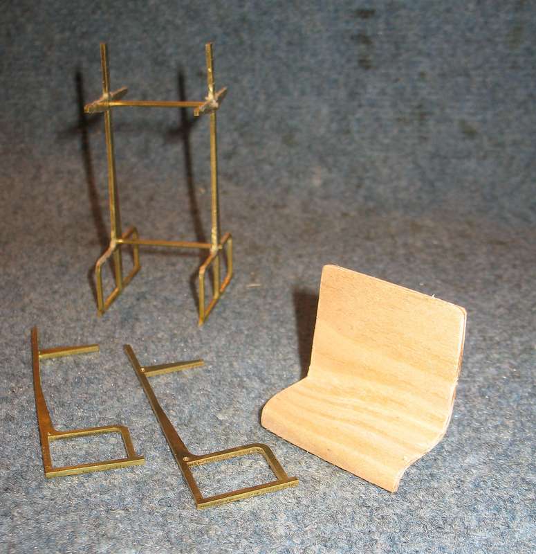

Bild36 (dampfsachse)
Sitzbankbau
Das obige Bild läßt schon die angestrebte Lösung erahnen. Die aus 1,5 mm Messingblech bestehenden Seitenteile habe ich durch 2 x 0,3 mm Ms-Rohre miteinander verbunden. Dazu dienen mir M 1,6 mm Messingschrauben.
Der Sitzschalenbau aus Echtholz gestaltete sich schwieriger als anfangs angenommen. Echtholzfurnier wurde über einen Wasserdampfbad ausreichend erhitzt und gewässert um anschließend in einer Form ohne Wärmezuführung langsam zu trocknen. Aus der Form entnommen, war diese Schale für jede Weiterbearbeitung zu instabil. Das sehr dünne, getrocknete Holzfurnier riß in der Holzmaserung schon beim "bloßen ansehen". Veränderung der Radien und ein Variieren der Trockenzeiten ergaben kein befriedigendes Ergebnis.
Nun habe ich zwei fertig geformte Sitzschalen vorsichtig mit Holzkaltleim über einander laminiert. Dazu konnte ich zum trocknen wieder die Form von der Sitzbankausformung verwenden. Das war die Lösung. Die Schale erreichte nicht nur durch ihre doppelte Materialstärke, sondern besonders durch die augehärtete Leimschicht ihre ausreichende Festigkeit. Da ich für die paar Sitzschalen nur eine Form angefertigt habe und eine Großstückzahl nicht herzustellen gedenke, wird der Weiterbau im wesentlichen von den Trockenzeiten bestimmt. Will sagen, die Fortsetzung des Bauberichtes wird etwas auf sich warten lassen und ich komme gut über den Rest des Winters.
