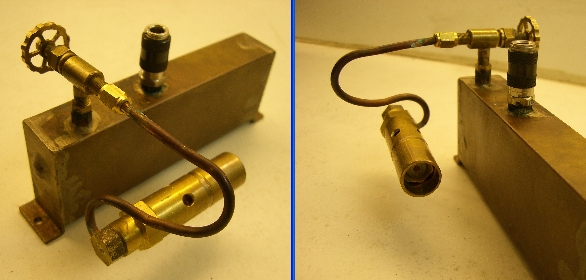

Hallo Christoph,
nur der Brenner ist aus dem Baumarkt, nicht der Kessel. :oops:
Der Brenner ist ein Zusatzteil für Lötkolben.
Ist zündsicher und sehr zuverlässig.
Gruß Frank
Baumarktbrenner (HSB-Frank)
Ersatzteil für Lötbrenner

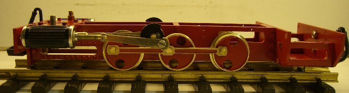

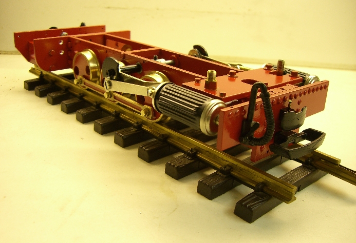

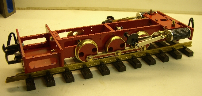

nach den vielen Anregungen habe ich mich doch entschlossen, meinen „Waldbär“ mit gekuppelten Achsen neu zu bauen.
Anbei schon mal die ersten Bilder vom Fahrwerk und einem Link zu YouTube. Probelauf mit Druckluft. :D

Beiträge: 4440
Re: Selbstbau mit Wilesco Zylindern
Hallo Frank,
schaut gut aus :!:
Und so wird der Waldbär auch sicher bääärenstark :D
Bin schon gespannt auf den "Rest" der Lok.

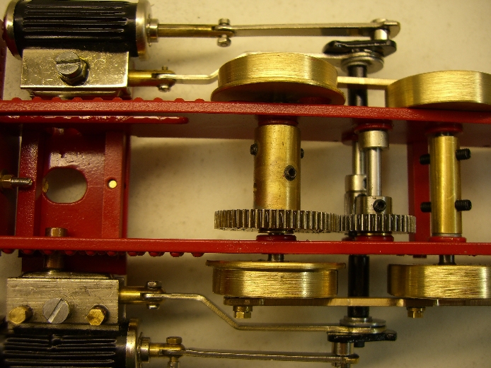

Hast du noch ein Foto wo man die Zahnräder sieht?

Super. jetzt hat sie wahrscheinlich viel mehr Zugkraft! Und die Kuppelstangen dürften für einen, der die Lok sonst bauen kann, gar kein Problem sein.

Hallo Sig,
anbei noch mal ein Foto vom Getriebe der gekuppelten Achsen.
:!: Achtung, der Plan auf meiner HP ist noch das Fahrwerk mit den ungekuppelten Achsen. Der neue Bauplan ist noch in Arbeit.
Gruß Frank
getriebe-gekuppelt (HSB-Frank)
Getriebe Waldbär mit Kuppelachsen
