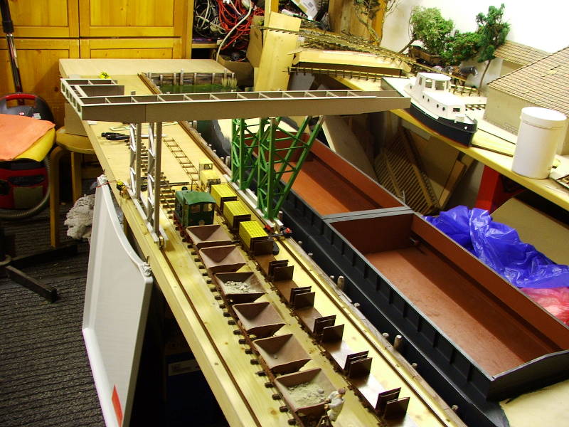

Kran_06_klein (Regalbahner)
Dafür konnte ich vorhin mal eine Stellprobe machen, wo man schon mal die
Dimensionen der ganzen Geschichte erkennen kann - Breite 80 cm
Der Kahn ist glaube ich 2,10 Meter lang.

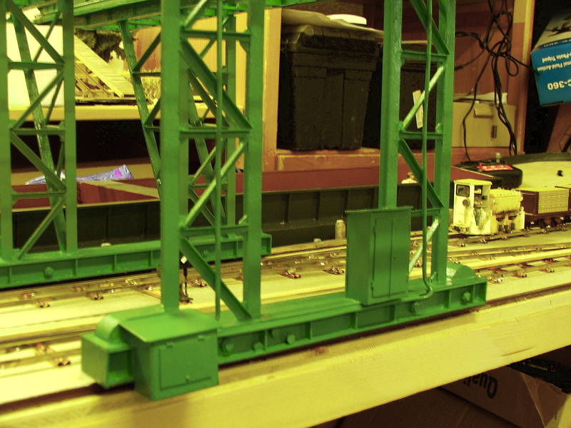

Kran_07_klein (Regalbahner)
Leider nicht ganz scharf, in der Werkstatt geht's halt nur mit Stativ.

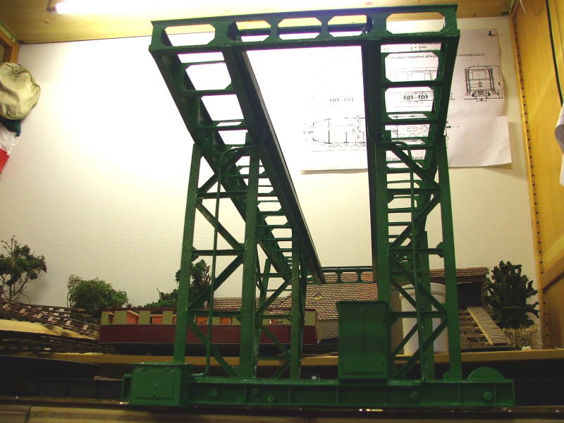

Kran_08_klein (Regalbahner)
In dem Schaltschrank in der Mitte verbirgt sich ein dicker Bleiklumpen.
Dadurch fährt er wesentlich gleichmäßiger und ich muss mir keine Sorgen
wegen umkippen machen.

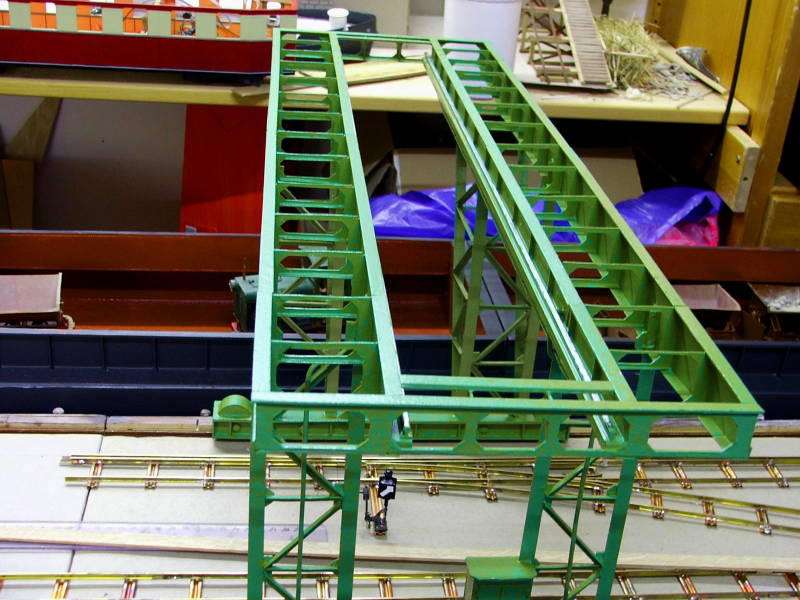

Kran_09_klein (Regalbahner)
Unten liegen schon fast alle Gleise, alle mit Rillenschwellen. Das hintere ist das
Dreischienengleis, jetzt aus Platzgründen doch ineinander.
Zu den Gleisen gibt's mal einen extra Beitrag, wenn mehr Zeit ist.

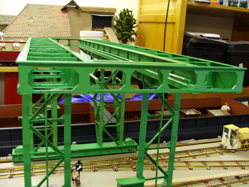

Kran_10_klein (Regalbahner)
Ist schon ein beeindruckendes Gestell

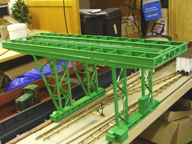

Kran_11_klein (Regalbahner)
Die Stromversorgung für den unteren Antrieb geht über die oberen Führungsschienen.
So kann ich Steuerung und Akkus im Kranhaus unterbringen und brauche keine Schleppkabel.
Damit geht's morgen auch weiter.
