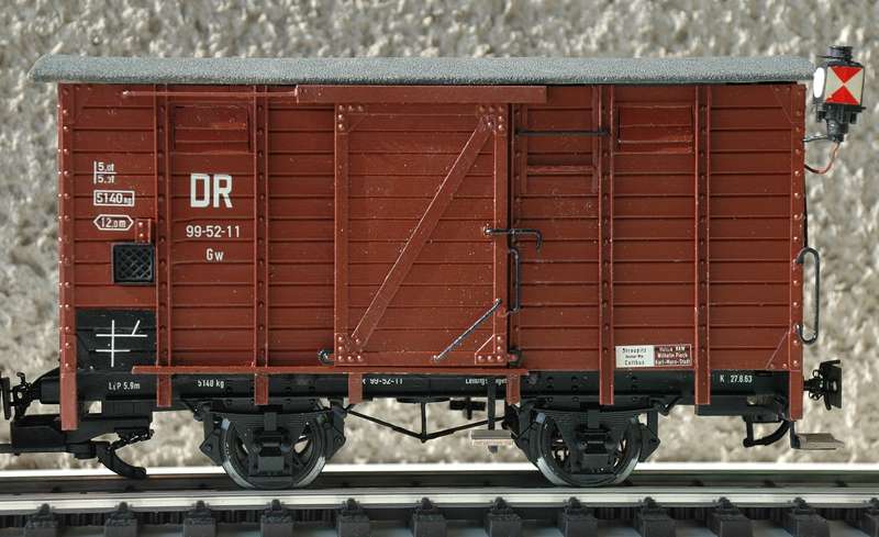

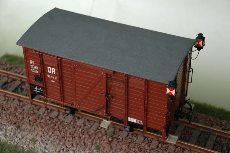

wie zugesagt, hier mein Umbau des Güterwagens aus der LPG-Fabrik :twisted:
Gw 99-52-11 ex 99-52-04 (Karl-Heinz)
gebaut als 99-52-04, wurde durch den Beschriftungssatz 99-52-11
Das Dach wurde ebenfalls verbreitert
Vorbild des Umbaus ist zwar 99-52-04 nach einer Abbildung von Erich Preuß in dem Alba-Reprint "Die Spreewaldbahn", aber der Beschriftungssatz nicht!
Doppelspeichenräder sind einfach "ein Muß" :!:
Spreewaldgüterwagen (Karl-Heinz)

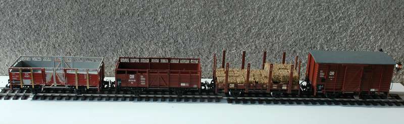

Ow, Rw und Gw der Spreewaldbahn
Bislang gibt es 4 Güterwagen, 3 sind bereits fertig

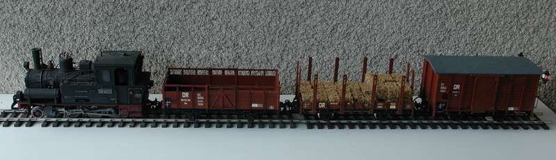

99 5633 mit Güterwagen (Karl-Heinz)
Ein stilreiner Güterzug der Spreewaldbahn
Hier fehlt nur noch der Bahnhof Burg von Modellbau-Kotsch :!:

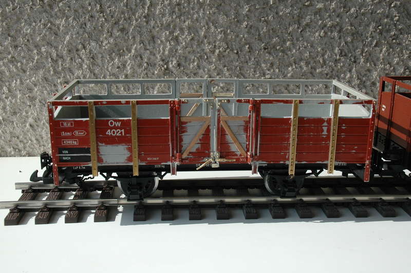

Der Umbau des Artikels 4020 oder 4021 aus dem Programm des ehemaligen Patentwerkes ist tatsächlich zeitraubend, da ich jedoch über den Monert-Bausatz verfüge, ist es schon ein wenig einfacher :!:
Umbau Ow in Ow (Karl-Heinz)
Viel Arbeit an einem "08/15"-Wagen
22 Durchbrüche sind vorzunehmen, bis sich die Optik den Ow's der Spreewaldbahn angenähert hat, auf obigen Foto sieht man die weiteren Änderungen in aller Deutlichkeit :!:
Alles Spreewald (Karl-Heinz)
gesammelte Spreewaldbahnbauten
Eingereiht in die bislang gezeigten Güterwagen erhält man schon eine Vorstellung
