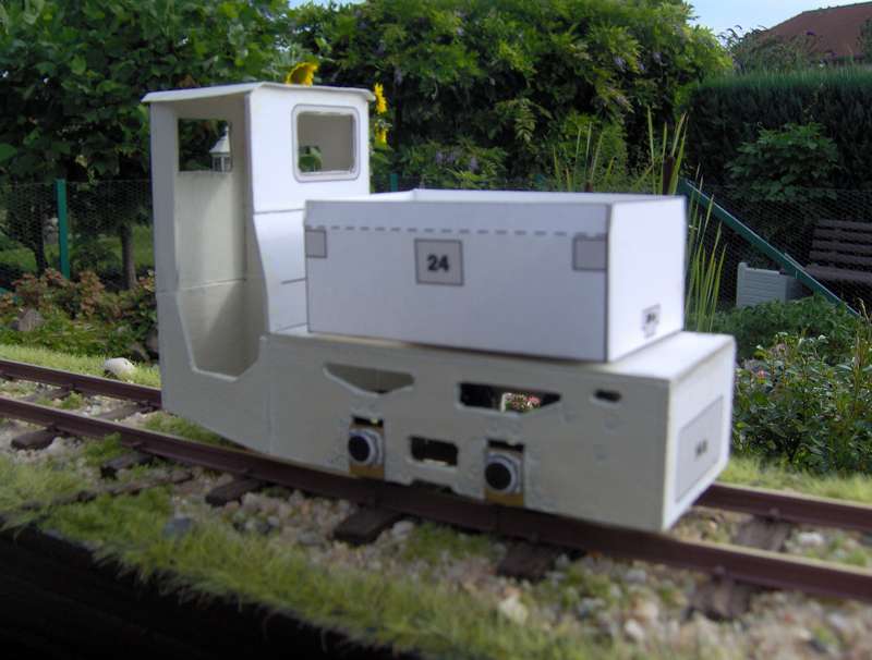

Hallo Christoph,
habe mal eine Frage zum Batteriekasten. Auf den Bildern ist etwas Abstand zum Rahmen zu sehen wie weit muss dieser in etwa sein :?:
Hier noch ein Bild vom Aktuellen Bauzustand.
Heiko
Beiträge: 4452
Re: Akkulok LEW EL9
Moin Heiko,
das sieht ja schon gut aus :!:
So ganz genaue Maße vom Original habe ich auch nicht.
Bei meinem Modell ist der Abstand zum Führerhaus 7,5 mm
und nach vorne 11,5 mm.
Hier kann man das auch noch mal ganz gut sehen.
Der Akku selber hat unten so wie es aussieht seitlich angeschrägte
Flacheisen drunter geschweißt. Davon habe ich aber kein genaues Bild :cry:

Beiträge: 4452
Re: Akkulok LEW EL9
Hallo Heiko,
was mir bei deinem Bild gerade auffällt,
der Akku steht verkehrt herum.
Das Teil 24 ist das Typenschild und das kommt auf die linke Seite :schlaumeier:
der eigentlich Bastelpause hat, es aber doch nicht ganz lassen kann :wink:
Heiko M.
Beiträge: 76
Registriert: Di 1. Jan 2008, 14:21
Wohnort: Oberhavel
Re: Akkulok LEW EL9
Beitrag von Heiko M. »
Hallo Christoph,
ich weiß :oops: , habe aber zum Glück den Akku noch nicht aufgeklebt und ihn nur fürs Foto aufgesetzt.
Aber trotzdem vielen Dank :!:
