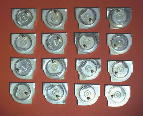

so nun kann ich bzgl. der angegebenen Materialquelle ein Einschätzung geben:
die telefonische Beratung habe ich ja bereits lobend erwähnt. Montag Material bestellt am Mittwoch war´s schon da !! Lieferung gegen Rechnung, Preis absolut fair. Was will man mehr :?:
:yau:
Auch das Material ist ausgezeichnet. Es lässt sich aufgrund des Antimon-Anteils hervorragend giessen (viel besser als mein altes Material). Ausschuss ist praktisch null, Nacharbeiten wenig. Auch die Härte / Festigkeit ist absolut ausreichend. Es lässt sich gut schleifen und fräsen, wobei es natürlich aufgrund des Blei-Anteils ein wenig schmiert.
:yau:
:arrow: :arrow: :arrow: Also: all denjenigen, die mich mit Fragen gelöchert haben, empfehle ich dieses Material (Sn72/Sb/Pb) zu verwenden, auch wenn´s billigere Legierungen gibt. :!: :!: :!:
Zwischenzeitlich habe ich die Vorgelege fertiggestellt. Eingepresst habe ich wieder Kurbelzapfen aus Messing. Aufgrund Fido´s Beitrag plane ich jetzt jedoch die Kuppelstangen mit Teflon-Buchsen zu versehen, damit´s keine Reibung Messing auf Messing gibt. (Ich bin doch lernfähig, wenn auch aufgrund meines fortgeschrittenen Alters - jenseits der dreissig - nur noch bedingt :wink: ) Rückseitig werden noch Kugellager in die Kurbelscheiben eingepresst.
Als nächster Schritt steht der Aufbau des Innenrahmens mit dem Antriebsblock an. Wird Zeit, dass ich mal ein paar Teile zusammenbaue. Bei mir stehen jetzt kisten- und tütchenweise die Teile rum. Für die Rahmen habe ich mir heute schon mal ein paar Kilo Messingprofile geholt. Werde den Abend damit nutzen ein Zeichnung für das Ganze anzufertigen ....... :gruebel:

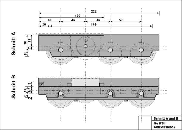

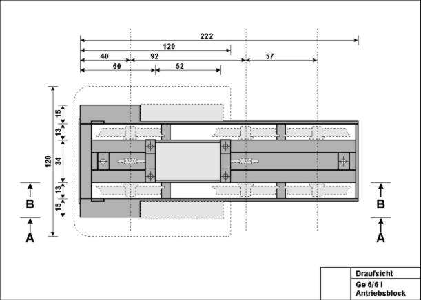

so, die Zeichnungen für den Antriebsrahmen habe ich nun fertig. Hätte ich besser schon früher getan, denn ich habe festgestellt, dass ich die Kurbeln noch mal anfertigen muß. :oops:
Wer einen Konstruktionsfehler findet, bitte melden. Ich faxe ihm sofort ein großes Bier ! :bia:
Grundsätzlich habe ich darauf geachtet, dass alle Teile relativ simpel herzustellen sind – komplizierte Konstruktionen hauen m.E. eh´ nie hin. Hier noch ein paar Anmerkungen:
Verschiebbarkeit der Achsen:
Die zweite und dritte Achse sind um jeweils +/- 2mm seitenbeweglich, d.h. sie können einen maximalen Versatz von 4mm zueinander aufweisen, was für R1 notwendig wird :!: (fahre ich zwar nicht, aber man weis ja nie :wink: ). Genau diese Verschiebbarkeit hatte ich bei der Konstruktion der Kurbeln vergessen. Nun sind sie zu dick, und ich muß wohl neue, filigranere anfertigen. :(
Federung:
Angeregt durch Fidos Beitrag habe ich das Thema noch mal gründlich überdacht und bin zu einem unerwartetem Schluß gekommen:
Ich verzichte auf die Federung (und erwarte jetzt Euren Kritik-Hagel). :D :D :D
Erstens, der Kiss verzichtet bei seiner viergekuppelten G4/5 auch darauf (schwaches Argument :? ). Wichtiger ist mir aber, dass die Krokos absolut robust werden. Durch die Lagerung der drei Achsen in einem starren Rahmen kann ich zwei Achsen über Ritzel antreiben und kann eine durchgehende Kuppelstange mit fest verbundener Treibstange verwenden. Letzteres ist allein schon notwendig, weil die Vorgelegewelle eigentlich keine Welle ist, sondern jede Scheibe einzeln von einer Treibstange mitgenommen wird. Außerdem kriege ich so bestmöglich die Belastung an den Kurbeln klein. Bedenkt: das werden Außenrahmenloks. Die Kurbeln werden nur mit den Achsen, nicht mit den Rädern verbunden. Da ist mit zu hohen Kräften Vorsicht geboten :!:
Einen Kompromiss habe ich beim Achsstand gemacht. Der Abstand zwischen erster und zweite Achse ist um 3mm vergrößert. Das hat aber den Vorteil, dass der LGBing-Motor reinpasst ohne dass ich die Schnecken verschieben muß. :megacool:
So, nun erwarte ich Euren Sturm der Entrüstung wegen dieser Schummeleien ....
:box: :aerger: :steinigung:
(.... übrigens ist´s sonst natürlich auf den Millimeter massstäblich)

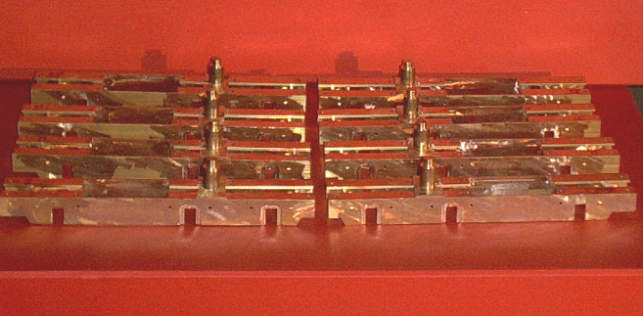

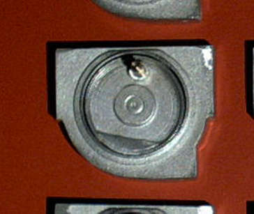

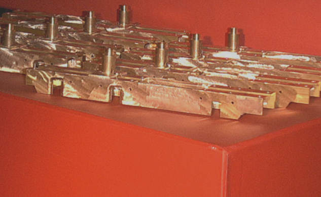

Damit Ihr nicht meint, ich tue nichts, habe ich Euch mal wieder ein paar „Beweisfotos“ mitgebracht. :D :D :D Die Innenrahmen sind jetzt soweit fertig – war doch eine Menge Arbeit, die Profile zu befräsen und mit sämtlichen Bohrungen zu versehen.
Der dicke Bolzen auf jeden Drehgestell wird der Drehzapfen. Auf der Vorderseite sieht man die Bohrungen, durch die später die Lagerschalen befestigt (siehe Bild 4). Das Festschrauben der Lagerschalen hat den Vorteil, dass ich eventuelle Toleranzen, die durch das Zusammenlöten des Rahmens herrühren, ausgleichen kann. So kann ich jede Schale um +/- 0,25mm verschieben. Um die hinteren beiden Achsausschnitte wurde der Rahmen geschwächt, um den Achsen später mehr Seitenspiel zu ermöglichen.
Die Teile für den Außenrahmen sind auch soweit fertig gefräst und gebohrt, aber noch nicht zusammengebaut (gibt´s demnächst). Die Teile des unteren Rahmen habe ich erst grob vorgeschnitten. Mehr dazu nächstes Wochenende..... :roll:

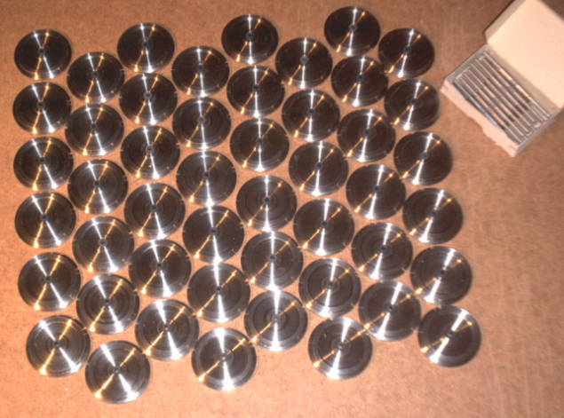

heute habe ich meine 48 Räder nebst 24 Achsen bekommen.
Ist das nicht ein herrlicher Anblick ? :freude: :freude: :freude:
Alles aus Edelstahl (1.4301) und mit sauberen Passungen versehen (H7/n6), so dass ich das Ganze eigentlich nur noch einpressen muss, vorher will ich aber die Räder noch lackieren. :wink:
Die Rändelung der Achsen in der Mitte ist nun gegenüber dem Prototypen anders ausgeführt. Jetzt sind die Achsen so gerändelt, dass nicht mehr wie zuvor der Durchmesser abnimmt, sondern einige Hunderstel „aufgetrieben“ wird. D.h. ich kann jetzt die Ritzel aufpressen und brauche keinerlei Sekundenkleber oder ähnliches mehr zur Anwendung bringen. :idea: :idea: Macht mit das Leben schon wieder ein bisschen einfacher....
