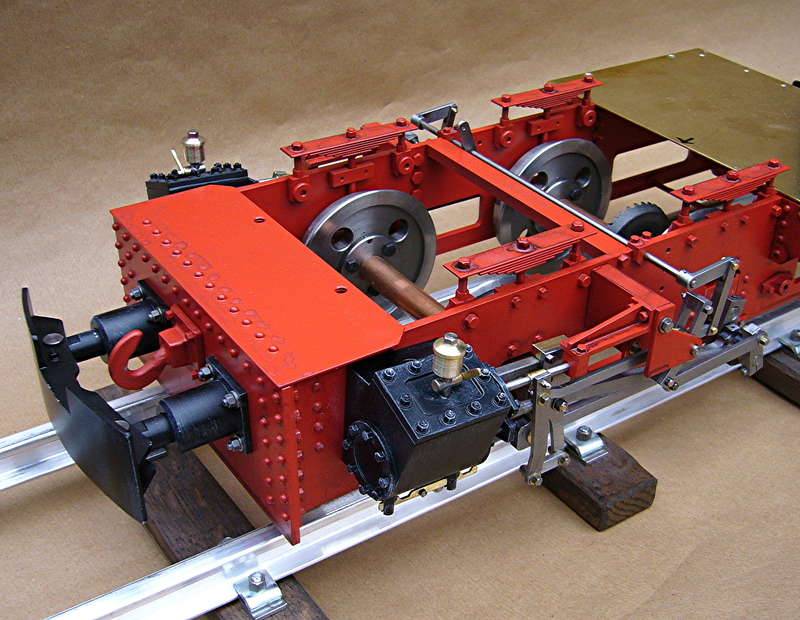

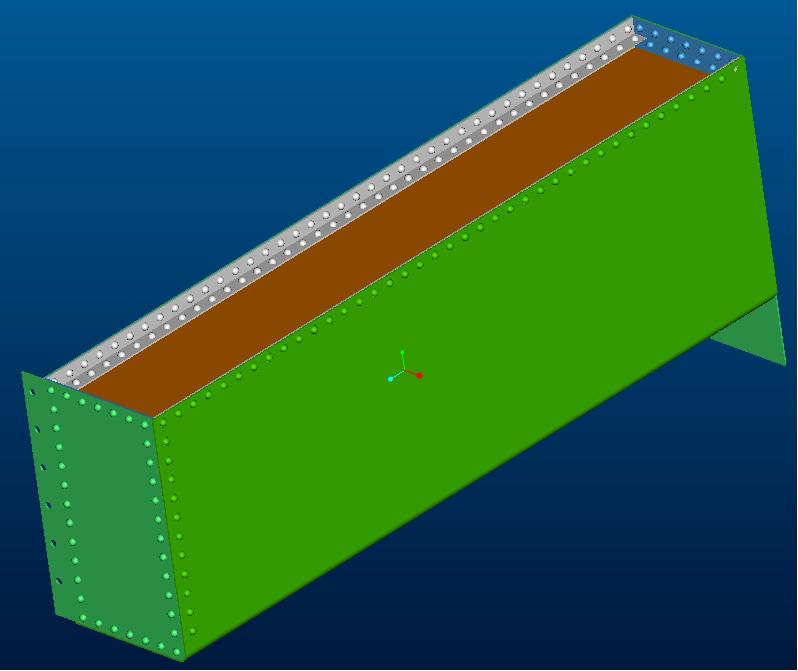

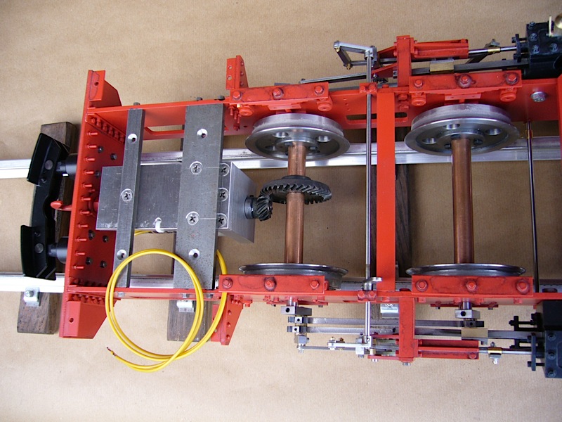

Re: Decauville Typ 1 in 1:8
Hallo Feldbahner,

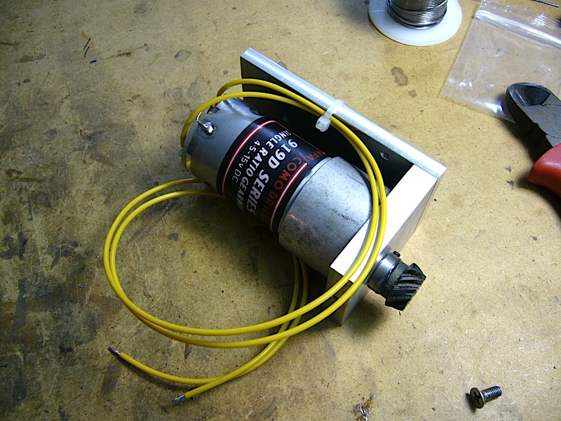

inzwischen ist die erste Werksprobefahrt erfolgt. Angetrieben wird die Lok durch einen Conrad-Getriebemotor (Getriebeuntersetzung 50:1). Damit erreicht das Modell eine Geschwindigkeit von ca. 20m/min. Die Zahnräder für den Winkeltrieb sind gehärtet und stammen aus eine Winkelschleifer (Untersetzung 3,09:1). Bei der ersten provisorischen Probefahrt hat sich auch gezeigt, dass anscheinend ausreichend Antriebskraft zur Verfügung steht: beim zaghaften Versuch die fahrende Lok anzuhalten, wurden einfach -ohne Drehzahlabfall- die darunterliegenden Schiene nach hinten unter der Lok herausgeschoben...
dec_11 (Fuchs301)
dec_12 (Fuchs301)
Als nächste Baugruppe sind nun die Wasserkästen dran. Zumindest in CAD sind sie schon fertig. Der Aufbau erfolgt mit MS-Blechen (0,5mm) und MS-Winkeln (5x5x0,5mm) auf einem Grundgerüst. Für die Nietattrappen sind beim "Glacier Express" ("Nieten nach Maß") Nieten bestellt: 2,2x1,6x0,5. Voraussichtlich werden die Nieten in die MS-Bleche weich eingelötet und die Bleche dann verklebt (um hierbei dann nicht wieder die Nieten zu verlieren...).
Wasserkasten (Fuchs301)
dec_11 (Fuchs301)
dec_12 (Fuchs301)
Hallo Christian,
das sieht doch schon sehr gut aus! Da kann ja zumindest das Fahrwerk schon mal in Leipzig fahren.
Bei den Wasserkästen hast du dir ja was vorgenommen, Hut ab.
Die vielen Löscher bohren und die ganzen Nieten einsetzen! Pass auf, das du nicht gaga im Kopf
wirst.
Ansosnten nur weiter so.

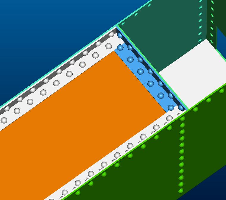

eigentlich wollte ich schon in der Werkstatt sein und die Teile für den Wasserkasten bauen, aber inzwischen habe ich einige Bilder einer Decauville aus Südafrika erhalten und muss nun einiges umkonstruieren.
Unter anderem weiss ich nun, dass der Kohlebunker vom linken Wasserkasten abgeteilt wurde und nicht zusätzlich angebaut, wie ich erst angenommen hatte:
Wasserkasten_mit_Kohlebunker_1 (Fuchs301)
Wasserkasten_mit_Kohlebunker_2 (Fuchs301)
Desweiteren werden die Nietreihen in den oberen Verstärkungswinkel nun gegeneinander versetzt.
Nietreihen_am_Wasserkasten (Fuchs301)

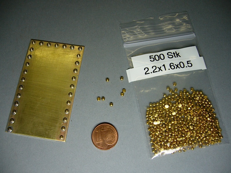

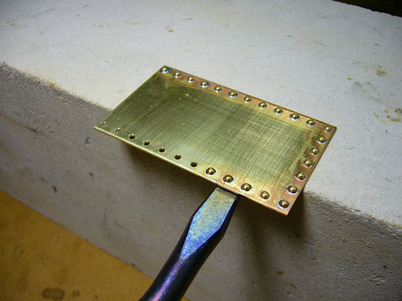

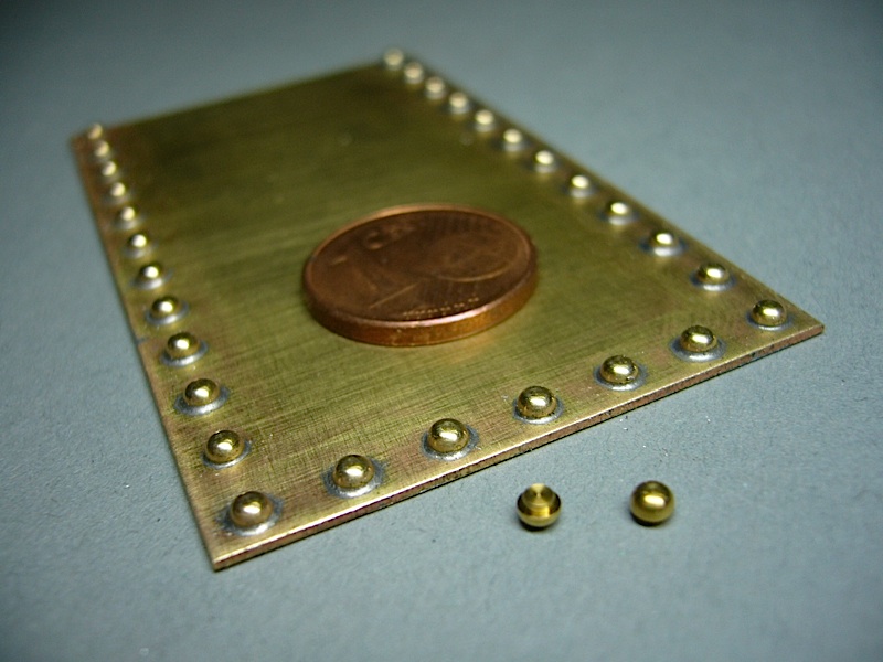

heute sind die bestellten Nieten vom "Glacier Express" angekommen. Manfred, vielen Dank nochmals. Ungeduldig, wie ich bin, habe ich natürlich sofort ein bereits gebohrtes Blech für den Wasserkasten genommen und die Nieten eingelötet.
Messingblech nochmal übergeschliffen, mit Lötwasser bestrichen, mit ruhiger Hand die Niete eingesetzt und mit dem Lötkolben von unten verlötet.
dec_13 (Fuchs301)
dec_14 (Fuchs301)
dec_15 (Fuchs301)
...nun muss ich nur noch 708 Niete einlöten... es ist also fast geschafft...
dec_13 (Fuchs301)
dec_14 (Fuchs301)
dec_15 (Fuchs301)

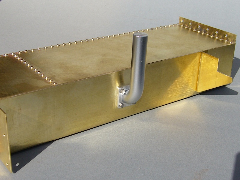

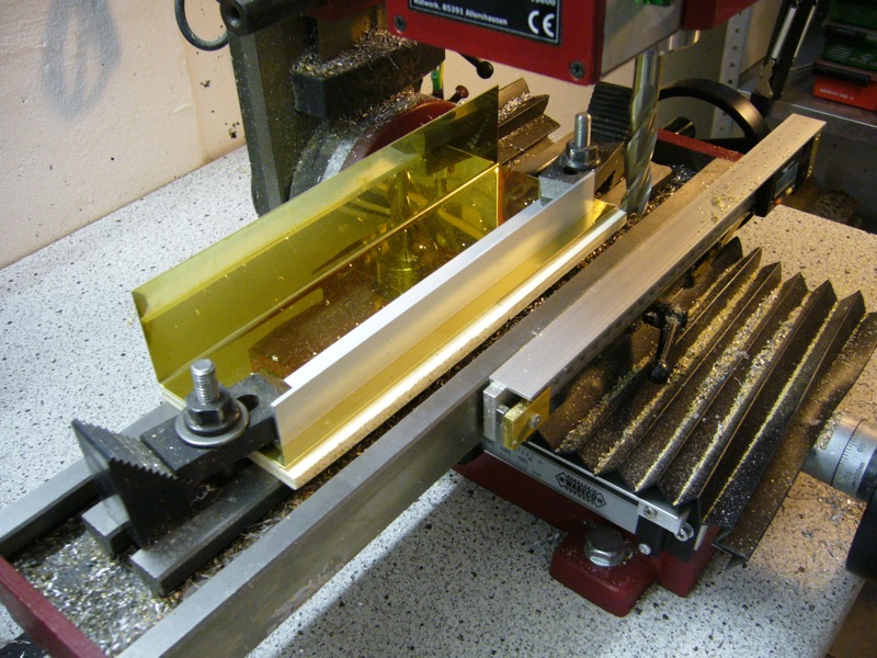

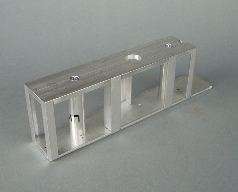

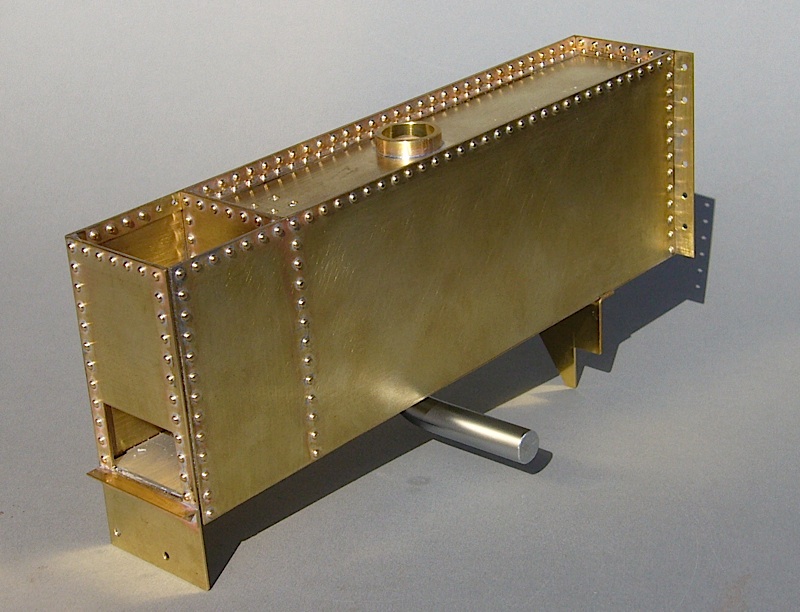

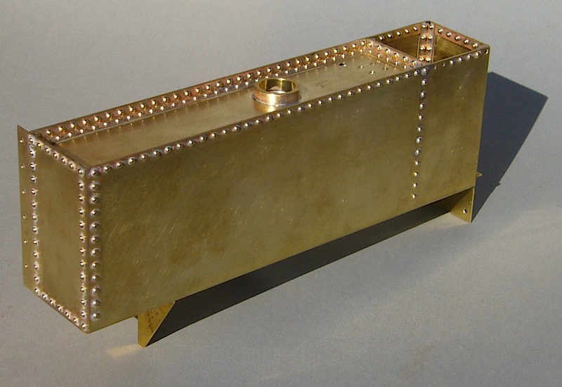

Hallo Feldbahner,
der erste Wasserkasten ist nun fertig.
Die Schenkel des Aussenbleches wurden nach dem Biegen auf Länge gefräst, um hierbei ausreichend genaue Schenkellängen zu erzielen. Zum Bohren wurden die Bleche auf der Fräsmaschine ausgerichtet und dann der Reihe nach -alle 5,5 mm- zentriert. Mit MS-excel hatte ich mir vorher eine Tabelle für die Koordinaten gemacht...und dann ganz wichtig beim Zentrieren: nicht ablenken lassen...
dec_16 (Fuchs301)
dec_17 (Fuchs301)
Nach dem Bohren und Einlöten der Nieten wurden die Bleche dann der Reihe nach auf das Grundgerüst geklebt (mit UHU endfest 300).
Das Bohren der oberen Winkelleisten (5x5x0,6) hat mir dann Frithjofs CNC-Maschine abgenommen (nochmals vielen Dank hierfür).
dec_18 (Fuchs301)
dec_19 (Fuchs301)
In Summe sind in diesem Wasserkasten 457 Nieten verarbeitet.
Auf der Oberseite sieht man die Einfüllöffnung (hierfür fehlt noch der Deckel) und man sieht die Befestigungsbohrungen für einen der beiden Injektoren.

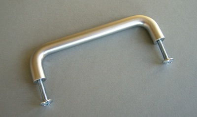

Auf der Unterseite ist bereits ein Rohranschluss, für das Verbindungsrohr der beiden Wasserkästen, verschraubt. Dieses "Rohr" wurde aus einem Schubladengriff hergestellt. Ansonsten wäre es schwierig gewesen, ein 10er-Rohr so eng zu biegen; und da es sowieso keine Funktion hat, kann es auch Vollmaterial sein.
dec_20 (Fuchs301)
wasserrohr (Fuchs301)
dec_16 (Fuchs301)
dec_17 (Fuchs301)
dec_18 (Fuchs301)
dec_19 (Fuchs301)
dec_20 (Fuchs301)
