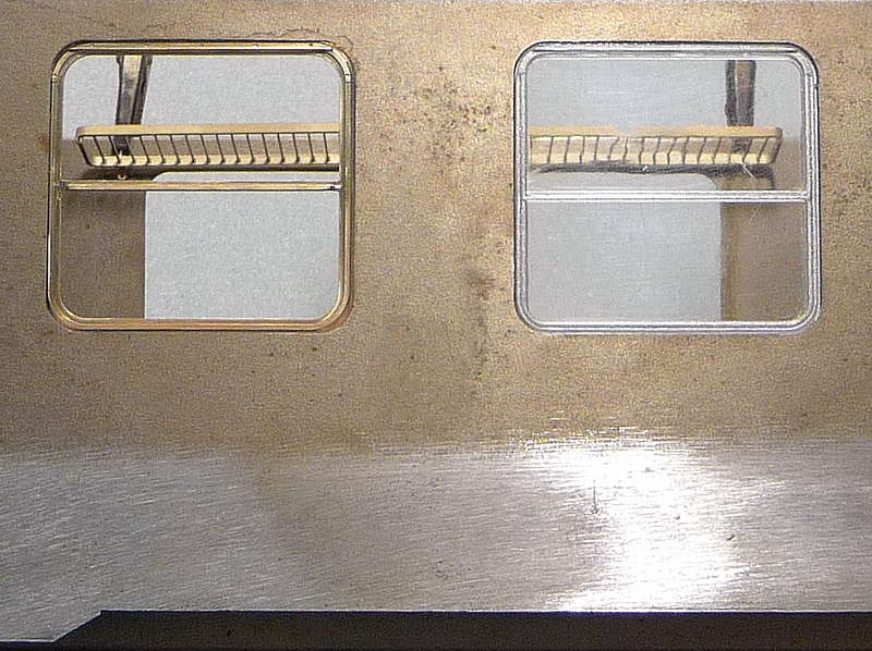

Der Nachteil dieser Fenster ist aber, dass sie die Darstellung wie man auf dem Bild sehen kann stark verzerren.
4yg Fenster 01 (Helmut Schmidt)
4yG Fenster im Vergleich links neuer gefräster Fensterrahmen, rechts Spritzgussfenster.
Auch ist der Rahmen nicht so detailliert, wie ich mir das vorstelle.
Deshalb habe ich mal zum Versuch einen Rahmen gefräst, in den, eine VIVAK Scheibe eingesetzt werden kann.
Leider habe ich mich beim Ausmessen des Eckradius vertan und diesen müsste ich auch noch korrigieren.
Auf jeden Fall sieht man die Gepäckablagen durch die neuen Fenster besser.

die Gepäckablagen sind echt schick geworden. Ideal würde man sie durch Echtglas-Fenster stehen, aber vermutlich sind die runden Ecken ein Problem bei der Herstellung.
Beim Gussteil der Gepäckablagen hast Du recht, das ist nix.

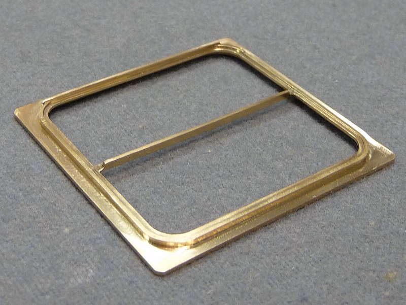

4yg Fensterrahmen. In einem Stück aus einer 3 mm dicken Platte ausgefräst.
Oben im Rahmen sind 0,2 mm tiefe Absenkungen wie beim Original die die Befestigung des oberen Wasserabweisers darstellen.

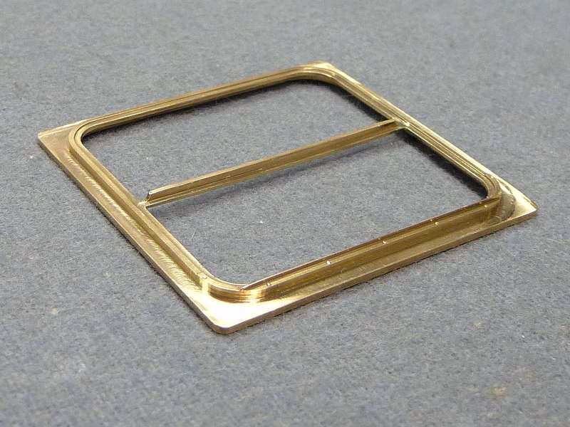

4yG Fensterrahmen. Dabei wurde der Rahmen in 4 verschiedenen Ebenen bearbeitet.
Auch in der Mitte gibt es eine Wasserabweisende Leiste.

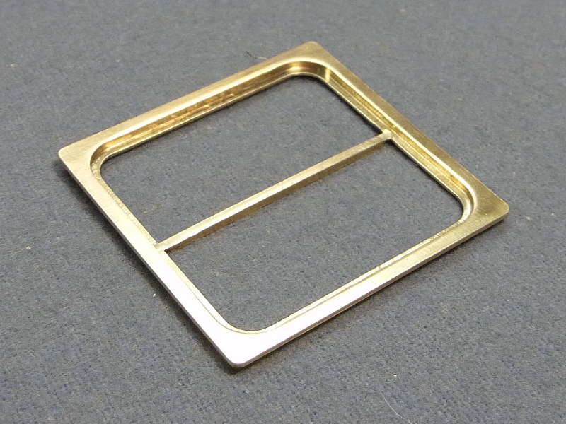

4yG Fensterrahmen. Zum Einsetzen der Scheibe ist der Rahmen auch von der Rückseite 1,5 mm tief ausgefräst.
Hier in die Rückseite würde natürlich problemlos ein Echtglas passen.
Leider ist diese Echtglas im Verhältnis viel zu dick und in den passenden Dicken, leider nur als Abdeckung für Objektträger, in sehr kleinen Ausmaßen zu bekommen.
Die Rundungen könnte ich mit einer Glasschleifmaschine schleifen, die mir Dank meiner Frau und ihrem Tiffanyhobby auch zur Verfügung steht.
Tiffany Werkzeug (Helmut Schmidt)
Das Problem ist im Moment nur die Beschaffung des entsprechenden Glases.

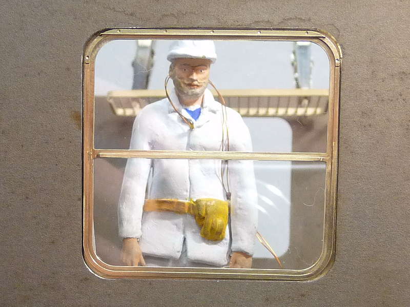

So mir ist es gelungen zwischendurch eine Scheibe aus VIVAK auszufräsen und zur Probe einzusetzen.
4yg Fenster 05 (Helmut Schmidt)
4yg Fenster mit eingesetzter 0,8 mm VIVAC Scheibe.
Jetzt würden mich allerdings einige Meinungen von Euch interessieren.
Könnte das 0,8 mm VIVAK nicht ein guter Ersatz für echtes Glas sein?.
Einziger von mir bemerkter Nachteil, ich hätte ein nicht fußelndes Tuch nehmen müssen.
Durch Ausfräsen und putzen hat es sich doch statisch etwas aufgeladen.

nein, leider habe ich kein Foto von einem VIVAK-Fenster, jedenfalls nicht so eines, was eine guten Eindruck vermitteln könnte.
Bei der Stärke rate ich Dir zu 0,5 mm (diese Stärke verwende ich – 0,2 mm gibt's leider nicht mehr :() und die Fussel entfernt Du am besten mit einem Air-Brush. Bei dieser Aktion zusätzlich einen Kupferdraht an Objekt und Heizung halten.
