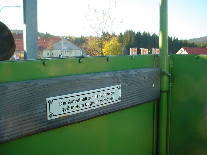

Könnte Dir ein Schild Einscannen! Sende mir bitte bei Iinteresse ein Mail.
Gruss Adrian
Gruss Adrian

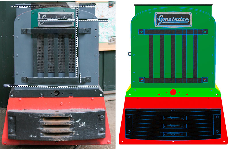

nachdem sich hier schon lange nichts mehr getan hat und ich in den letzten Tagen in meiner alten Firma einige Zeit am Computer verbracht habe, will ich Euch zeigen, was dabei bislang herausgekommen ist.
Von Christian bekam ich ja das Bild mit dem Schriftzug. Diesen habe ich auf auf die gleiche Größe skaliert, wie das schon vorhandene Foto der Front (ohne Schild).
Gmeinder_10-12_Front (fspg2)
Zwischenstadium zum Vergleich der Front Gmeinder 10/12
Auf diesem Foto hatte ich nur das untere und das obere (hintere) Bommelband auf der Lok im Original fotografiert. Ich wollte aber die Höhe und die Breite weiterer Teile des Bildes genau vermessen. Ich hätte zwar auf einem Ausdruck die Abmessungen abgreifen können, aber schneller ging es einem Bildbearbeitungsprogramm. So schnitt ich das untere Band aus und setzte es als neue Ebene wieder ein. Senkrecht gedreht zeigt es mir die Höhe des Schutzgitters an. So konnte ich immer wieder das Band dorthin schieben, wo eine Maß benötigt wurde. Allerdings geht das nur in der gleichen Ebene. Teile, die z.B. weiter hinten liegen, können so aufgrund der sich verjüngenden Perspektive so nicht ermittelt werden!

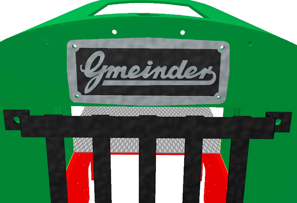

Den Schriftzug habe ich nachgezeichnet, wobei Christians Foto als Hintergrund diente.
Gmeinder_Schriftzug_01 (fspg2)
Nachzeichnung des Schriftzuges

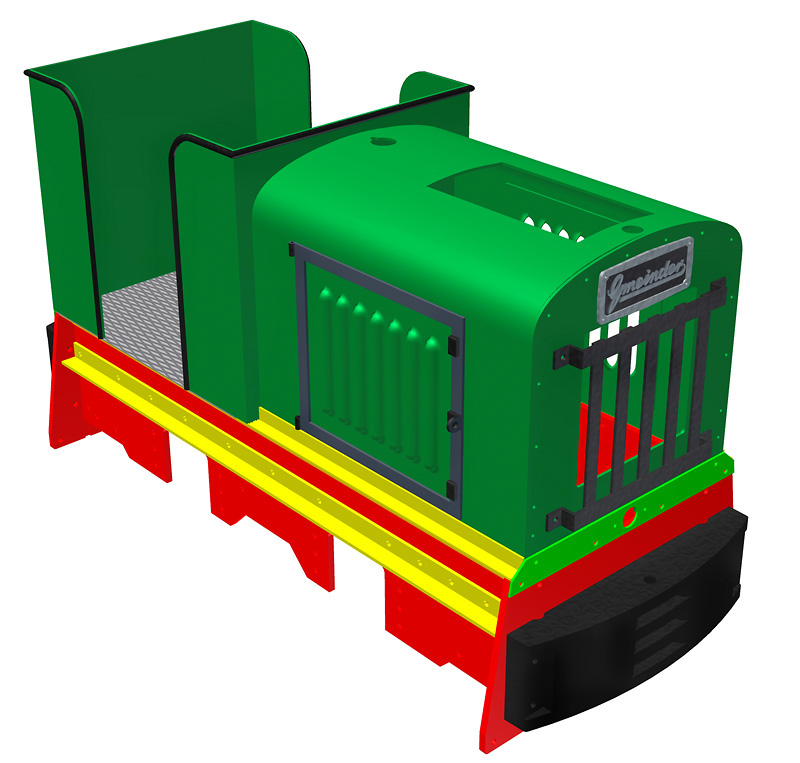

Den momentanen Zwischenstand zeigt sich hier:
Gmeinder_10-12_Zeichnung_-01 (fspg2)
Zwischenstadium der Zeichnung einer Gmeinder 10/12
Es fehlen noch viele kleine Teile (z.B. die Schrauben), die nach und nach gezeichnet werden.
Fortsetzung folgt!

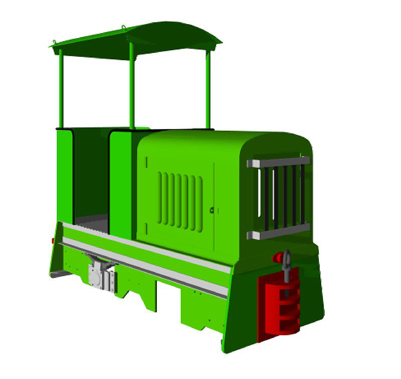

Ich hab auf die Schnelle einen Screenshot gemacht.
screenshot (Falko)

Re: Bauprojekt Gmeinder Feldbahnlok
Danke Christian,
ich hoffe ich kann's dann auch so gut umsetzen.
Die Höhe des Daches ist beim Original sogar an die jeweilige Fahrergröße anpassbar.
Ich werd das allerdings nicht funktionsfähig darstellen.
Ansicht Dach (Falko)
Höhenverstellung Dach (Falko)

- Beiträge: 1758
Hallo Peter,
das Dach gefällt mir auch! Solch einen Puffer habe ich bislang allerdings noch nirgendwo gesehen. Der bringt ja nicht wirklich Gewicht.
Wie wirst Du das Sickenblech machen?
Sickenblech_01 (fspg2)

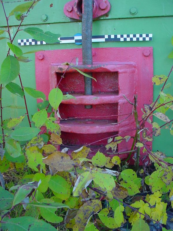

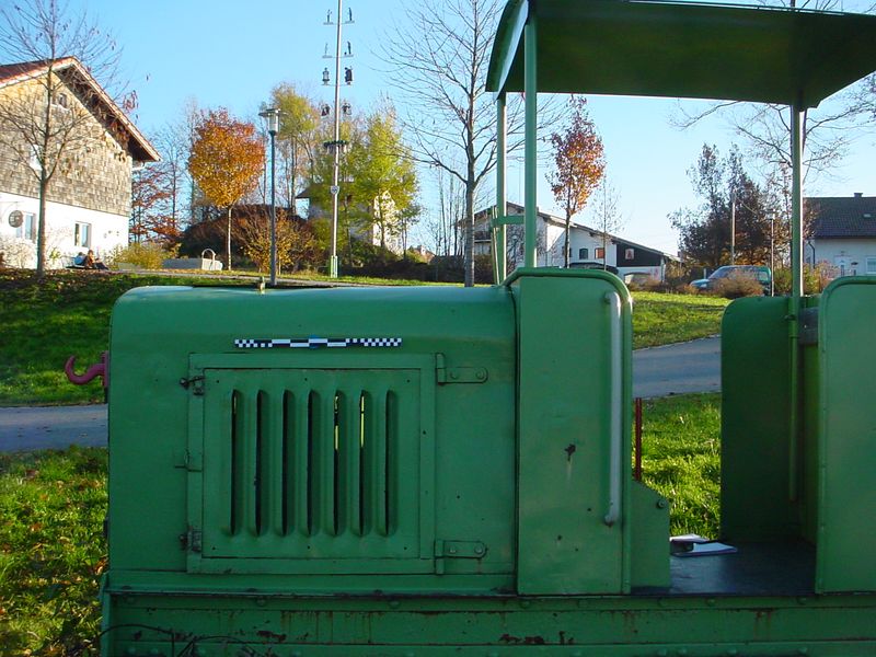

Hier mal ein herbstliches Bild vom Frontpuffer
Frontpuffer (Falko)
Frithjof,
das mit der Lamellentür bereitet mir noch Kopfzerbrechen.
Ich könnte mir vorstellen, die Schlitze als Linie zu ätzen und dann mit Stempel
und Matritze die einzelnen Lamellen zu drücken. Aber ob das mit 0,2 oder 0,3 mm Blech funktioniert, kann ich nicht sagen. das wird sicher eine spannende Angelegenheit.
Vielleicht weiß jemand im Forum mehr darüber und kann wertvolle Tipps geben?
Frontpuffer (Falko)
Frithjof,
