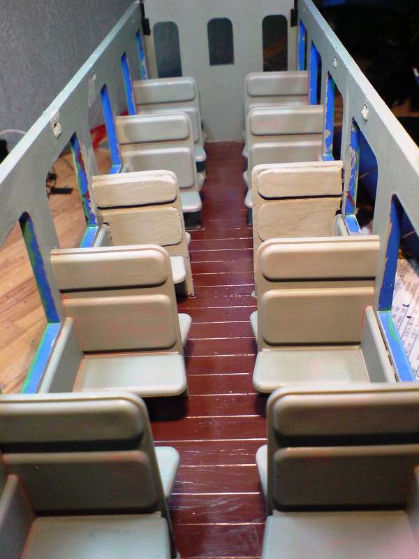

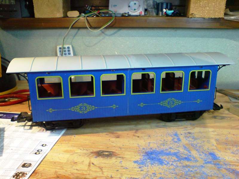

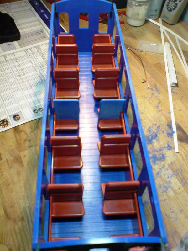

jetzt habe ich angefangen, die Wagen zu zersägen und wieder zusammen zu kleben.
Die Scheiben werden in die Löcher eingepasst und bekommen auf beiden Seiten dünne Plastestreifen von Evergreen.
Der Rahmen wird aus Kunststoff und die Bühnen aus Holz, Metall und Plaste.
Hier mal Bilder von heute:
09.03.2008 (timme)
09.03.2008 (timme)
Die Sitzbänke mußten etwas umgearbeitet werden. Momentan kann ich aber das Dach nicht abnehmen, da der Kleber (Pattex Kraft-Mix, da ich den Ruderer noch nicht bekommen habe) noch nicht ausgehärtet ist und so kann ich auch nichts mit der Kamera an meinem Mobiltelefon photographieren.
Gruß, Tim

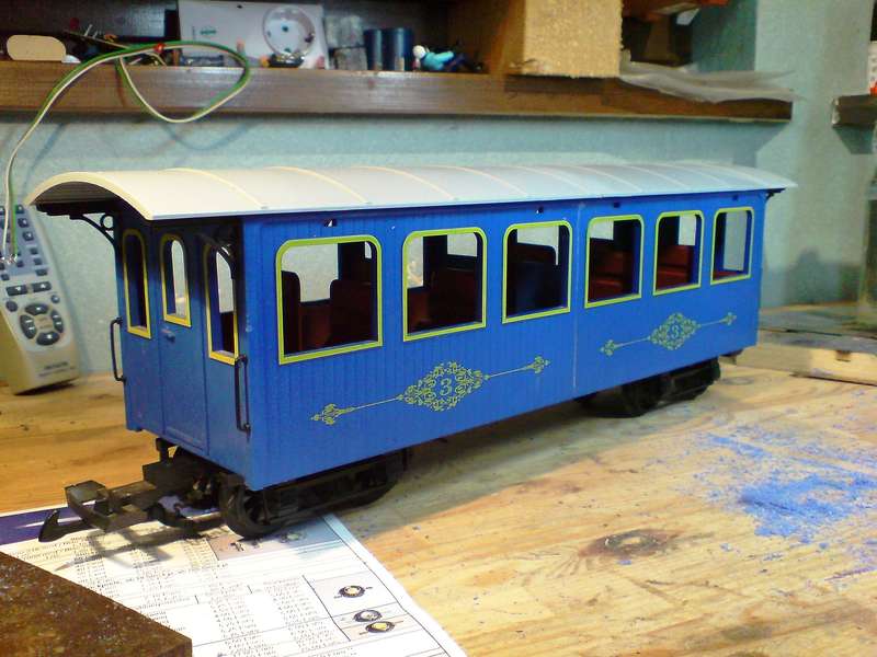

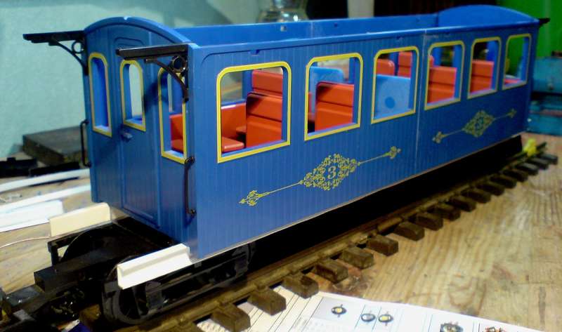

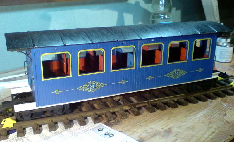

heute Abend habe ich angefangen den Wagenrahmen zu bauen und das Dach vorzustreichen.
005 (10.03.2008) (timme)
004 (10.03.2008) (timme)
Bei den Sitzbänken mußte ich ein bischen schummeln. Die jewels letzten Sitzbänke haben bei den ToyTrain Personenwagen nicht nur eine kürzere Lehne, sondern auch eine etwas schmalere Sitzfläche. Daher habe ich die neue Lehne (die Polster fehlen noch) etwas schmaler gefertigt und hoffe nun, daß das ganze nicht so sehr auffällt, wenn dann alles verklebt und gestrichen ist.
003 (10.03.2008) (timme)
Gruß, Tim

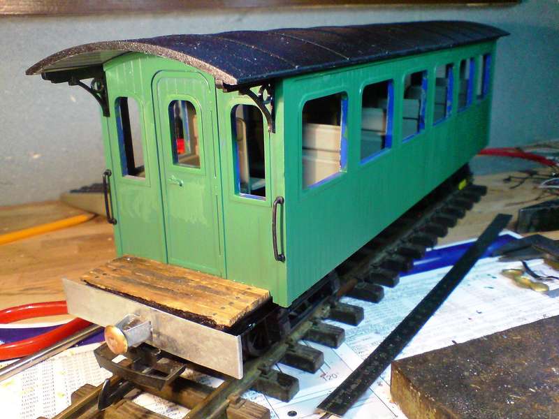

heute hat der Wagen laufen gelernt :freude:
006 (12.03.08) (timme)
Gestern habe das Dach fertig gemacht und die Holzbeplankung der Bühnen zurechtgesägt.
Gruß, Tim

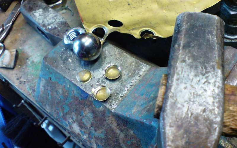

Ich habe auch angefangen die Pufferbohlen zu basteln. Angefangen habe ich mit den Puffertellern. Diese habe ich mit Hilfe einer Kugellagerkugel und einer großen Mutter aus Messingblech ausgestanzt.
008 (15.03.08) (timme)

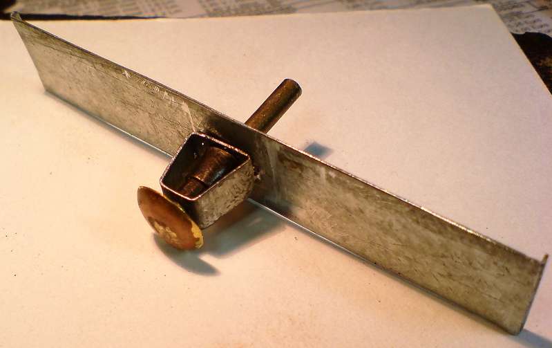

Für die Pufferbohle habe ich verzinktes Stahlblech genommen und mit dem Puffer verlötet.
009 (15.03.08) (timme)
