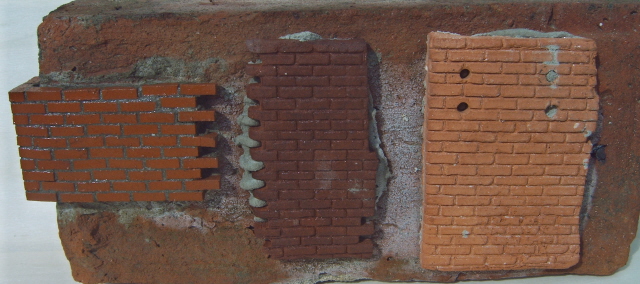

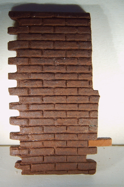

Heute habe ich die erste gesinterte Fliese bekommen
Das heißt, das diese extrem Frostfest sind, da sie unter 2% Wasser aufnehmen. aber sie schrumpfen beim Brennen etwas und werden auch dunkler.
Farben-BBF (UKB)
Die Farben kommen mit LED Beleuchtung und Resttageslicht nicht richtig rüber (Und verschlimmbessert mit meinem Druckerprogramm).
Links die Gesinterte, in der Mitte Original Schmid und rechts der Normalbrand wie in Schkeuditz vorgestellt. Zur Schrumpfung:
Die Fliese hat 14 Steine in der Länge bei 144 mm und 22 Steine in der Höhe bei 74 mm.
Nach dem Sintern
sind es 149mm bzw 77 mm.
Das sieht dann so aus:

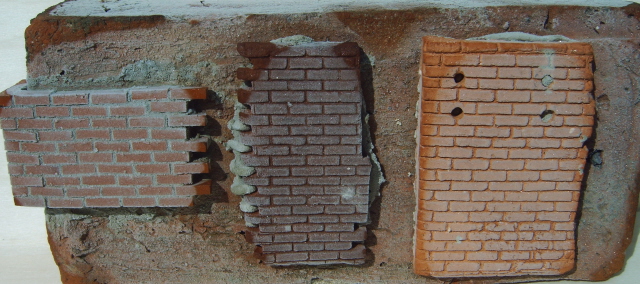

Kombination-BBF (UKB)
Die Farbe ist jetzt mit Blitz etwas genauer getroffen.
Auf der rechten Seite habe ich mit meinem Fliesenschneider Platz geschaffen für einen echten Schmidchen Klinker.
@ Stoffel : wie Du siehst könnten zum Herbst / Winter träume in Erfüllung gehen

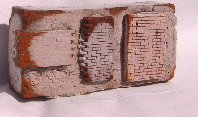

Zum Frosttest.
Der Meister des Brennvorganges sagte mir, solange die Fliese atmen kann macht Feuchtigkeit und Frost der normalen Fliese nichts aus.
Ich werde also dann beide Testfliesen mit Fliesenkleber an einen Ziegel (Original) kleben und den Frosttest wiederholen. Mal sehen, ob und welcher abgesprengt wird.
