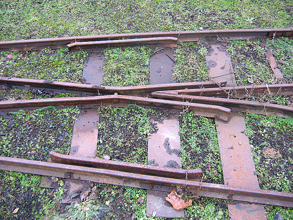

Hallo Christoph,
herzlichen Glückwunsch zum Weichenbau. Bevor Du die nächsten baust
noch mal eine Vorbild-Feldbahnweiche. Wenn Du's genau machen willst
dann müssen die Gleisenden am Herzstück und den Radlenkern etwas
abgekantet sein und nicht nur angeschrägt wie bei Dir.
Trotzdem weiterhin frohes „stinklangweiliges” Weichen-Schaffen wünscht
Berthold
