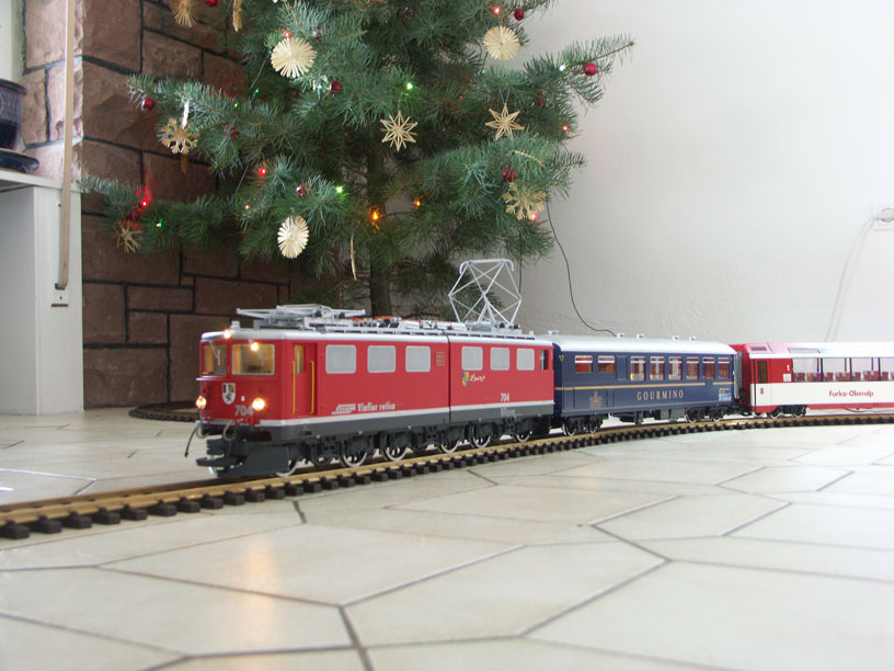

Habe die Davos die letzten Tage mal mit dem neuen LGB Gourmino und Panormawagen im Wohnzimmer ihre Runden drehen lassen. (siehe Attachment) Von der Stromaufnahme war ich angenehm überrascht - bin mit einem alten Trafo aus einer Startpackung ausgekommen. Allerdings stellte sich nach einiger Zeit ein Quietschen ein. Muss mal schauen, woran das liegen könnte.

Hallo "Selbstbauer"
Wie mir heute bei vergleichenden Fahrtests zwischen den beiden Varianten der 700-er aufgefallen ist, wurde die Kunstoffversion komplett ohne Kupplungen ausgeliefert.
Daher war die Fahrt mit Güterzug nur mit der Messingversion möglich:
IMG_5859 (furkabahn)
Joachim
Joachim
