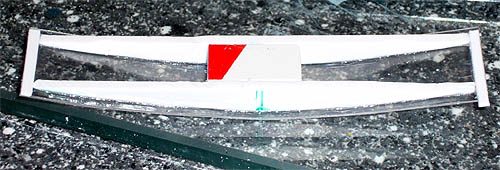

in den letzten Tagen habe ich die Scheinwerferblende zusammengebaut. Hier die einzelnen Schritte:
Der obere und untere Abschluß hat bereits die abgerundete Form, beide Teile werden mit einem Distanzstück zusammengeklebt. An den Seitenflächen der Rundung wird ein Streifen klare Windows- Color- Folie geklebt (Stärke 0,4 mm) .

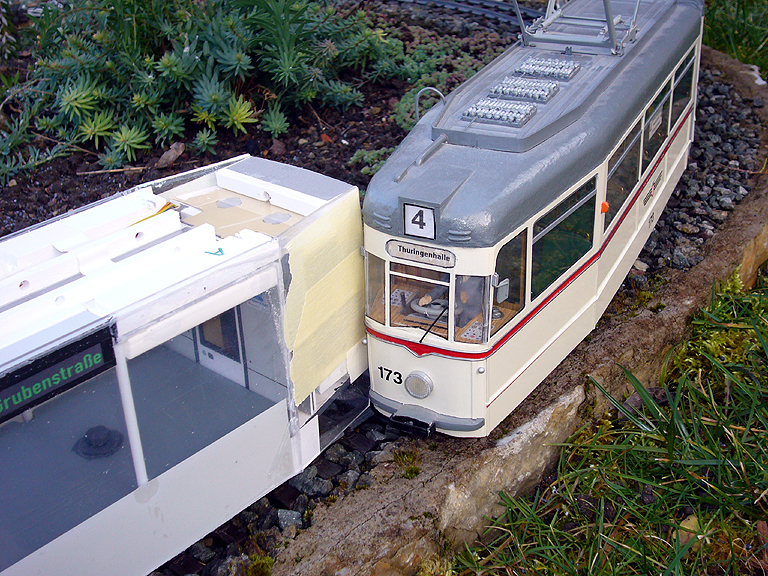

Traditionsbewußt wie wir sind, gab es auch diesmal einen kleinen Unfall, bei dem aber nichts ernstes passiert ist.
MGT6D Probefahrt 2 (Bimmelkutscher)
